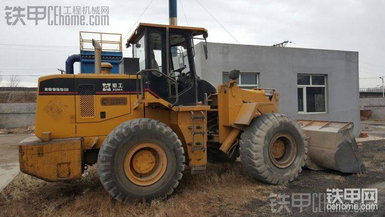

厦工955-3 热车方向特别沉
辽源铲车进行中

谢谢哥们 明天试试
沃德加长臂50
2016-05-06
看一下液压油箱到方向泵的进油大管有没有老化,叫个人上面打方向一个在旁边看如果老化的话油管会被吸扁的,我上次也是这个情况
758250502
2016-05-06
方向优先阀,清理下
佛山小李
2016-05-06
换方向机液压油滤网
辽源铲车进行中
2016-05-06
这个故障之前没有 前二十天左右我把液压油换了 这个故障就来了 能不能是油太稀的问题
最爱装载机
2016-05-06
我的夏工30也是热车方向重换了个方向机
辽源铲车进行中
2016-05-06
我想知道的是 除了换泵 还能不能想一些措施
红旗渠123
2016-05-06
换方向泵
shen。
2016-05-06
我徐工300k方向也重
辽源铲车进行中
