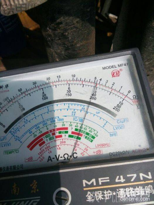

32V充电是不是太大了? 正常应该28左右
网金管理
2016-04-28
27.6~28.8是标准电压 如果到30V 那么就算是坏的了 原因. 电池单格 容量 有 2.3V 和 2.4V之分 2.3的 27.6 是最高电压 2.4的最高是28.8 这个是不差的. 不超过 1%V 不低于 1%V都是健康的
