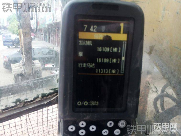

这车09年五月份买的,原装进口分期三年,首付将近二十万,总共下来将近92万。一万六千多小时了!
小时表

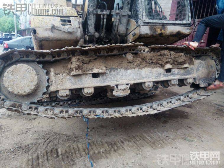

这车底盘不行,三千多小时链筋开始断,支重轮开始坏!七千小时实在断的受不了了,换了 ...

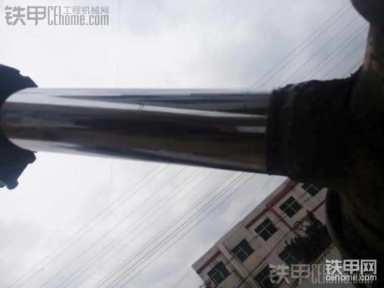

挖斗油缸从头上断了,二保焊300块搞定!又用四五年了

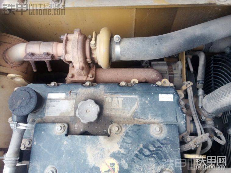

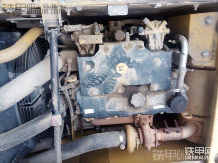

卡特的发动机真不错!一直原厂机油,保养件!除了换过三次油头外别的没动过!水温开空 ...

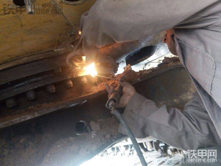

转盘螺丝断了两次,每次断有五六根,开始起螺丝,大概是打锤打多了的缘故吧
