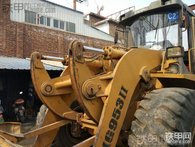

        现在好多人都不太相信"中国有我,敢为厦工"了,我直接上图先看一下外观吧

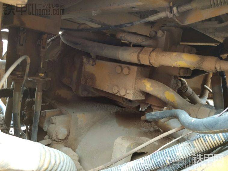

       有没有羡慕的,基本没有漏油的地方,原车漆,原车胎,前后驱动桥都是原装的,油缸没有漏油的地方,销套都能打进黄油而且非常干净。

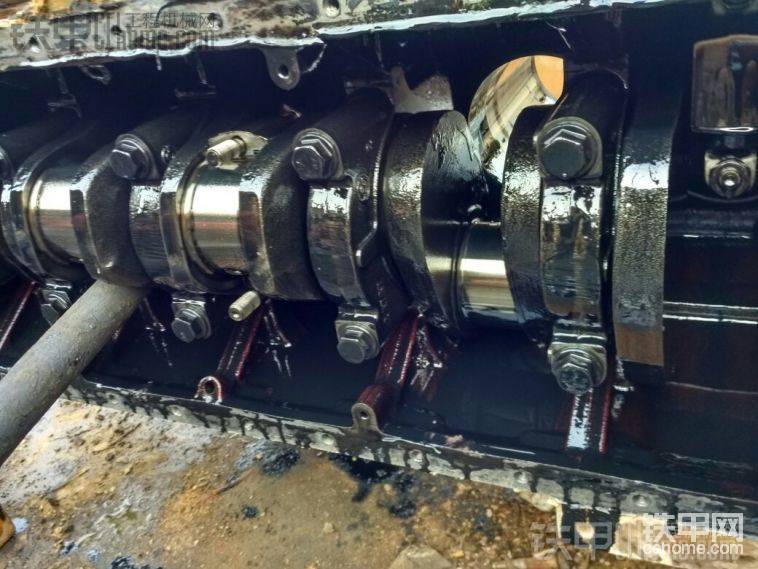

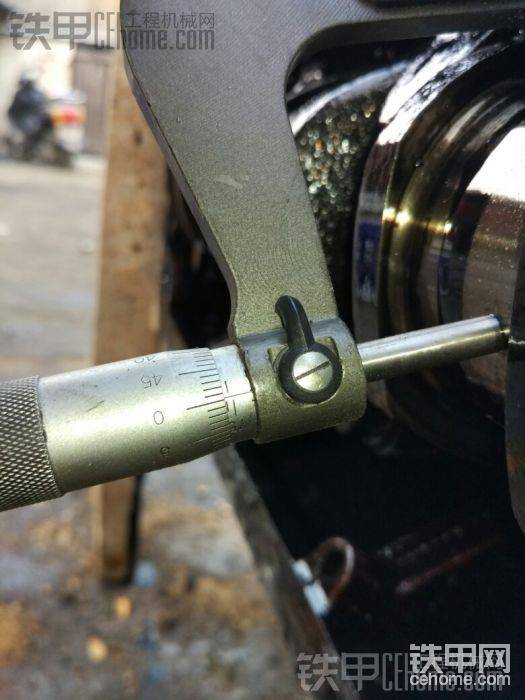

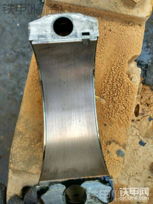

车虽是好车,毕竟年龄大了,要出远门了,所以把发动机打开检查一下,除了油底壳有一点漏油的地方,别的都是干净的,机油正常损耗每次该换机油的时候正是该续机油的时候,活塞油环稍微一点磨损,让人意想不到的是连杆瓦一点拉伤都没有,曲轴基本没有发生磨损,话不多说,有图才有真像
清洗后的发动机内脏,非常干净没有一点油泥,因为时间太久了,决定把接下来可能会出现故障的机油泵直接换掉

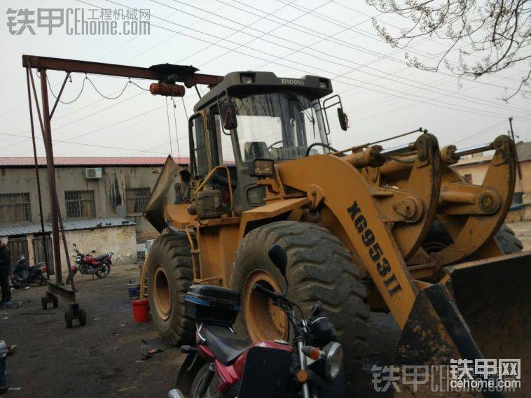

最后把中国好司机请出来亮相
