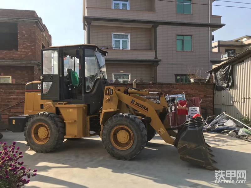

【个人介绍】嗨咯,甲友们!多日不见,如三月兮,我是来自厦门的开着铲车去接亲
【品牌型号】我所使用的是厦工牌装载机,型号为XG920T,生产日期:2012年。11月05日出厂购入,目前已用2800多小时吧!具体不详

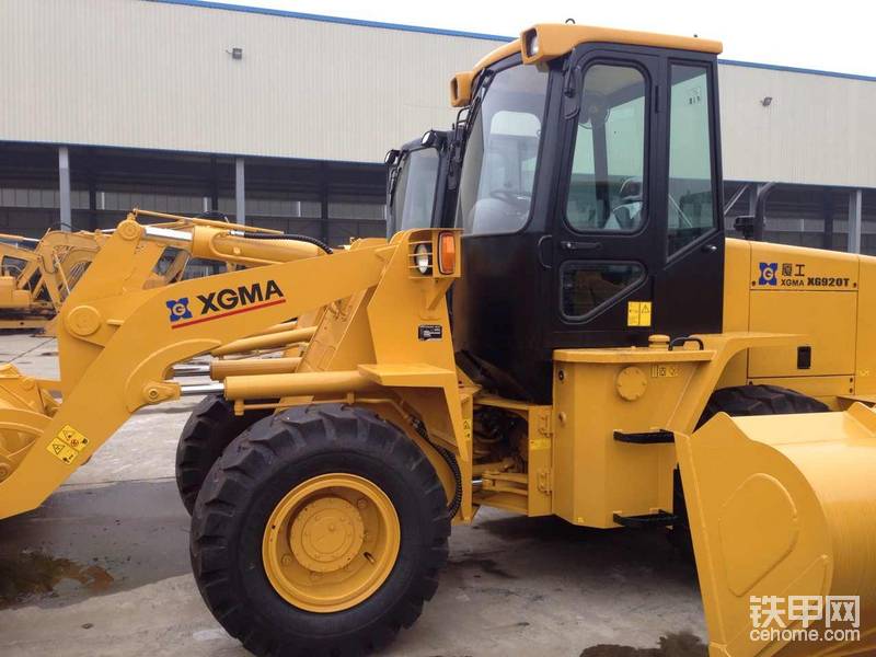

厦工小铲,小铲中的战斗机!
一位厦工销售拍的照片,14年款,好像12年后取消了中国南极考察,独家专用产品
【购车经历】之前也用着一台厦工XG915型装载机,买的二手,回来喷过漆,换过发动机。总的来说,太垃圾,被骗了,后来工况需求,要换个大的,去了福建晋江二手市场,看30载机,看得不行,因为我爸朋友(我得叫伯伯)有着一台厦工XG918很不错,果断去买新的直!直接去厦工厂,考虑了918和920还有920T
918和920要价14万2,全款13万6,920T要价14万6,全款提车13万8,果断选择920T

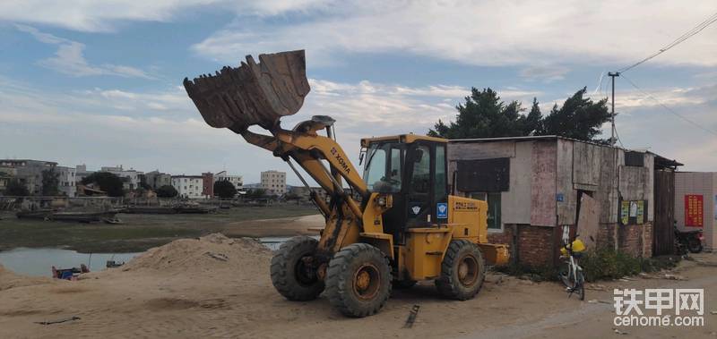

【设备评价】8年来,没有什么问题!厦工小铲质量杠杠的。除了爆过几个管,换过排气管,因为我们干的是沙场,海边嘛,容易生锈。
整体性能非常好,原车铲斗1.2³加大铲斗,估计有1.5³配重够用,装满斗,不翘!整体的颜值还是很漂亮的!设计方面,有些不怎么好,座椅不舒服,是弯着腰开的,大臂连接车架的销轴不好打黄油,其他没得问题!
配置方面:东方红4105机头,功率59KW
山推定轴式变速箱

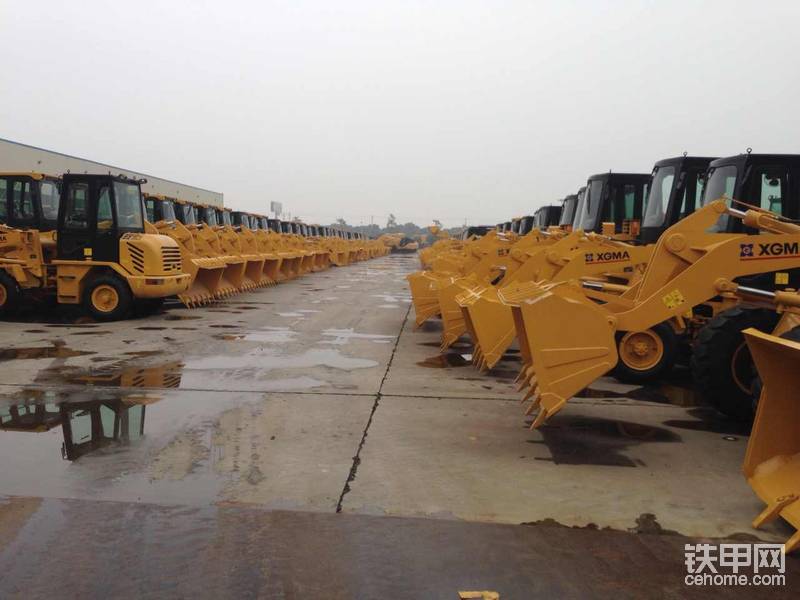

这是14年的拍的,也是一位厦工销售的照片,现在小铲要有订单才生产
