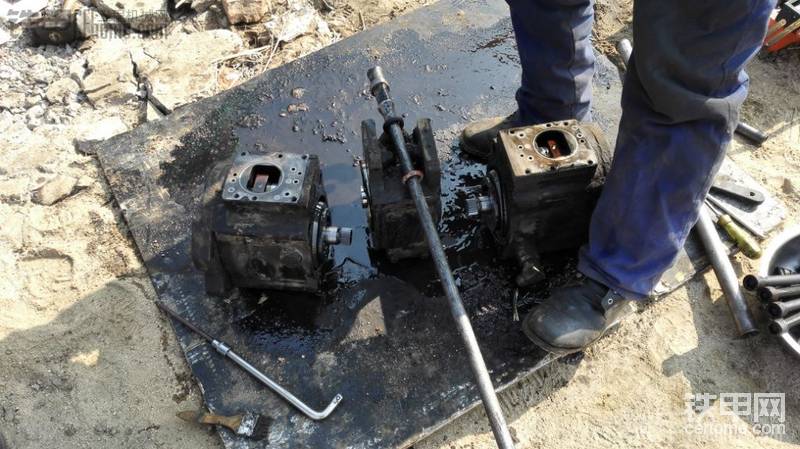

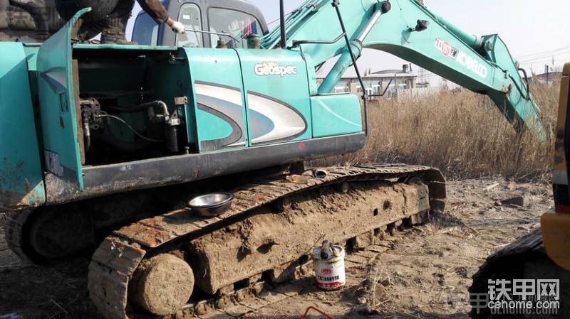

我的神钢260-8于2008年提车,现在已经8年了,由于液压泵油封老化,造成液压泵多处漏油。如果要是找修理工堵漏修理费要1000元,因为以前看过修理工拆解液压泵,最后决定自己拆解。可以省钱啊,呵呵。买了一套液压泵修理包花了180元,一桶20升神钢专用液压油花了520元,液压油滤芯原厂的花了650元。于是找了一个朋友和我共同完成,不知道拆了以后能不能装上,装上以后能不能正常运转。心里还是没底,如果不能正常运转在找修理工。为了省钱,决定冒一下险。凡事都有第一次。这次顺利完成了以后就不用找修理工了。我们上午9点开始拆解,今天天气比较好,一点风都没有。非常适合室外修车。为了节省时间可以不用把液压油全部放出来,如果放出来还得在加进去,得耗费很多时间。先把液压油
准备就绪
准备就绪
开始工作
开始工作

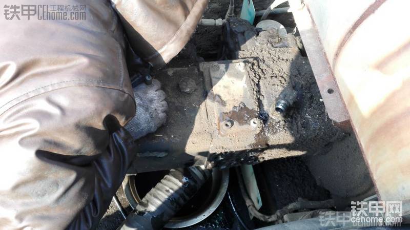

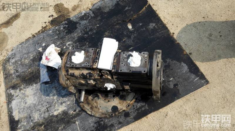

用挖掘机把泵已经吊下了
用挖掘机把泵已经吊下了
成功拆除
成功拆除

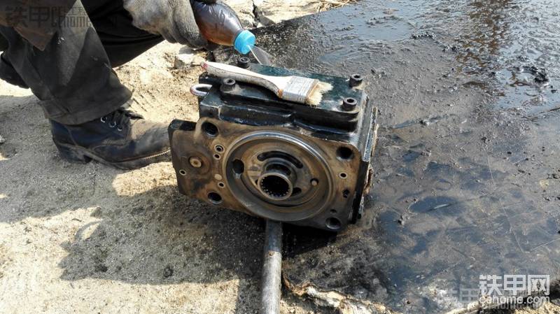

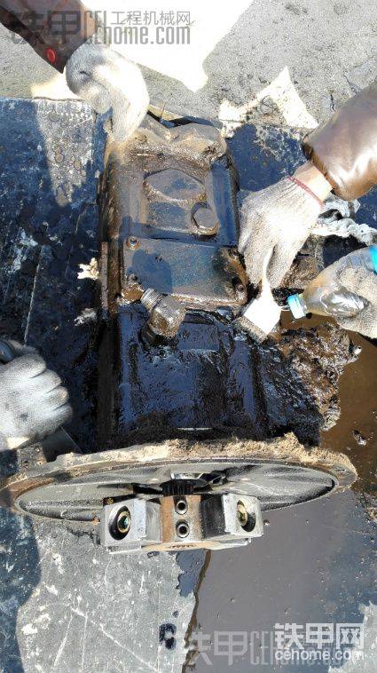

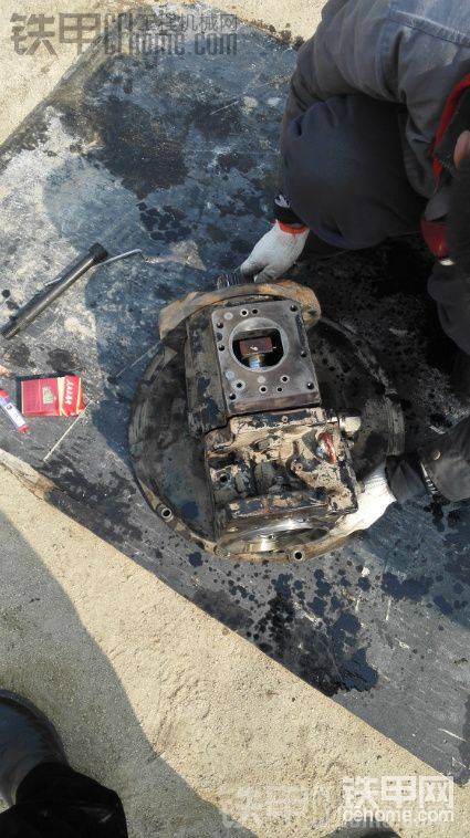

清洗外面的油泥
清洗外面的油泥

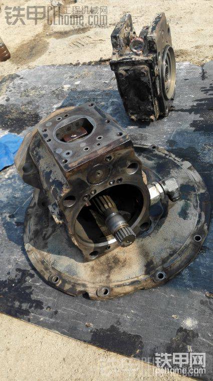

先把外面打大盘拆掉
先把外面打大盘拆掉
3下5除2就已经把调节器拆掉了
3下5除2就已经把调节器拆掉了
已经把泵分开了
已经把泵分开了
拆的很顺利,不知道能不能装上呢,心里没啥底

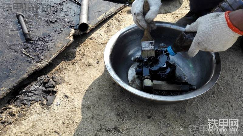

开始清洗
开始清洗

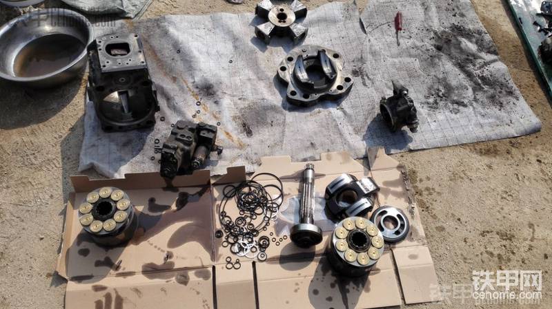

调节器得分解,里面的油封也要更换
调节器得分解,里面的油封也要更换

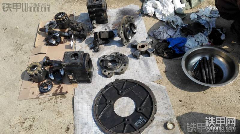

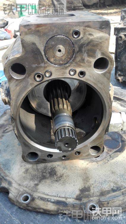

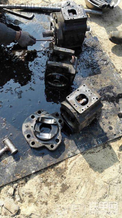

拆了一大堆啊,还好泵胆配油盘柱塞都很好,没怎么磨损。

一泵已经装好,油封都已经老化了,已经换上新的油封

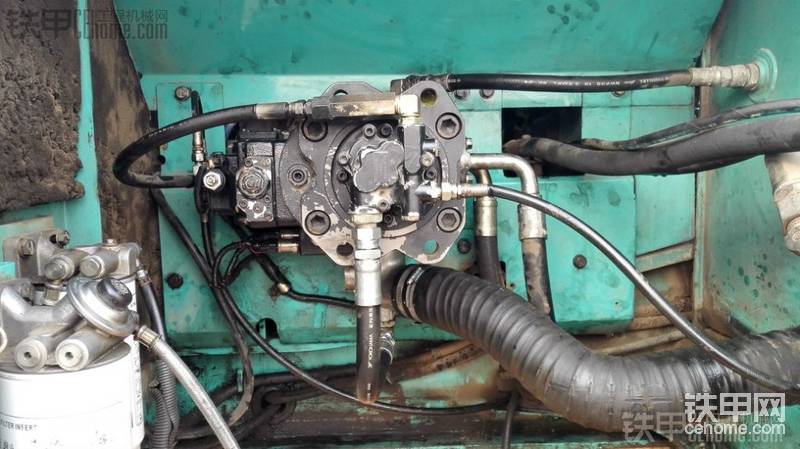

已经装完
已经装完
全部安装完毕,没事试车
全部安装完毕,没事试车

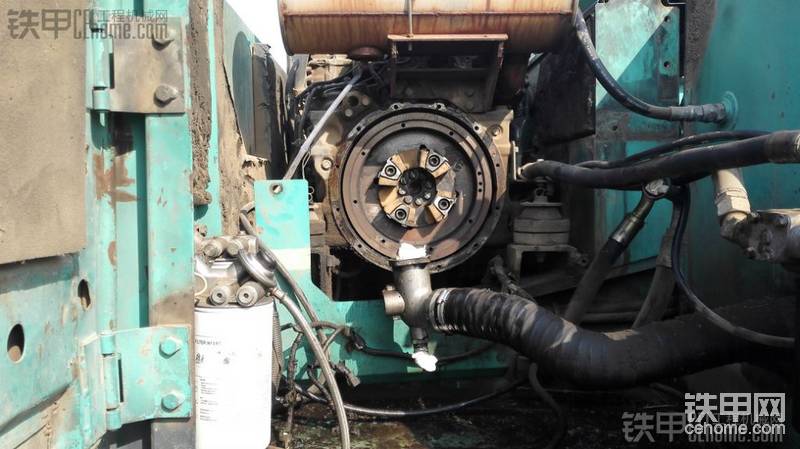

箱铜网滤芯盖拆开,把铜网滤芯拔出来,然后用方便袋把滤芯套好,用了两个方便袋,这样才能不漏液压油。套好以后在把滤芯安好。这样就不用放液压油了。作业开始了,下面上图,有图有真相。
装完以后试机一切正常,滴油不漏,哈哈,成功了。
