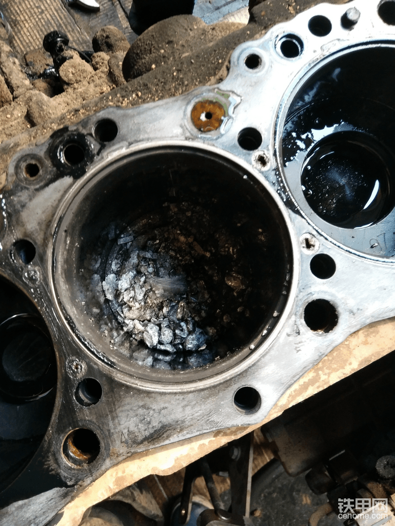

结果第二天下午,挖机突然从下排气管喷出来一大滩机油,我马上熄火,打电话让老板叫修理工过来,这个修理工是专业校油泵的,来了非叫我打火,动一下让他好判断什么情况。搭伙马达只转一下,就不动了,结果他非要我打火,估计打了十下左右,发动机转都不转了,活塞卡死了,他还说是不是电瓶没电了,最后憋起拆发动机机盖,拆喷油嘴,一看,原来是活塞熔顶卡死了,用起子翘飞轮,转都不转了,就摆起了,让老板叫专业修发动机的来。
熔顶的活塞

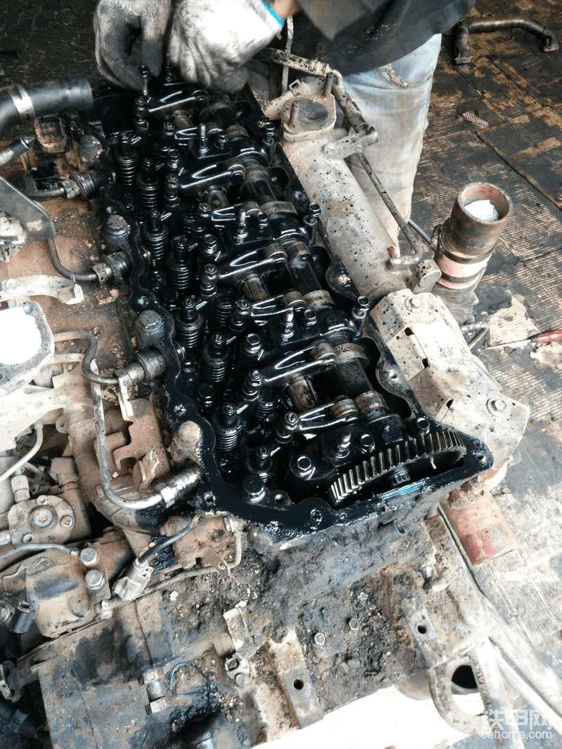

  第二天早上从隔壁县找了一个专业修发动机的过来,两个小伙子很勤快,看了一下,就建议把发动机拆了,拖回他们的修理厂去,说这里环境不好,必需吊发动机回去,
  那天天气有热,中午都31度了,两个人拆的很辛苦,我们也帮忙拆,下午两点才拖回修理厂。
  下面是重点了,修理工清洁发动机后就开始解体,我也在帮忙,所以排的不多。
结果出来了,发配件吧,四配套,连杆,大小瓦,幸好曲轴没事,熔顶的活塞吧上面的气门也顶变形了,头都大了。
