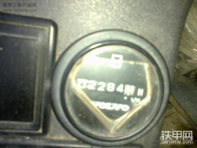

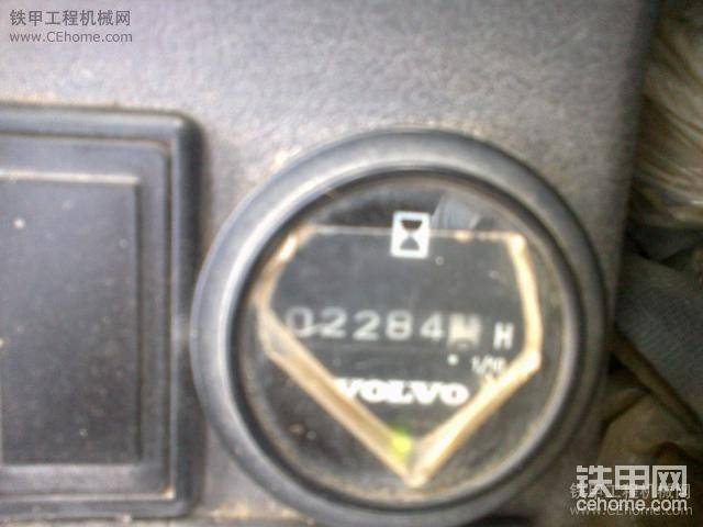

1:新车2000小时大小臂个关节的间隙明显偏大.
2:加油口过小,加满一箱油需要20分钟的时间,我帮忙制作了一个油漏子,不到3分钟加满一箱油。

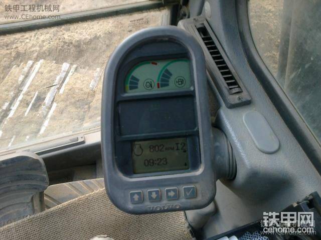

3:第一次开是1700小时时候,空调不是很好能够掌握,第二次是2200小时开的,已经能够掌握了。
4:没有发现烧机油,可是整车觉得无力,不象日立200系列的6缸机器,动作感觉和现在新出的日立机器一样。

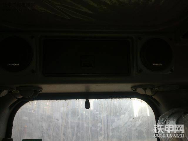

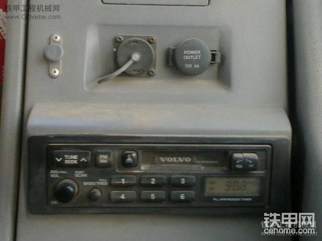

5:驾驶室有个顺手的储物格,方便存放票据,手机,尤其是记车数时候,很方便

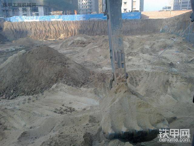

7:挖掘硬土臂会发出嗡嗡的响声,好象机器很吃力,后来发现转速表显示声音一大,转速下降,机器应该很吃力。

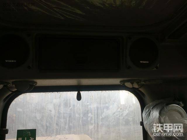

8:天窗设计很不合理,不能够打开,而且玻璃上面有一层铁板。

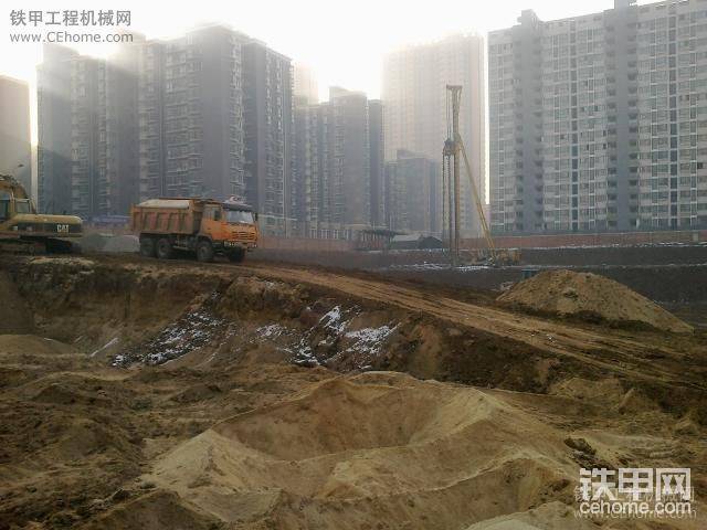

工地有3台机器,一台CAT320C和日立250,我们三个在一起工作,他们两个完全没有做过我的,每天打票时候,他们都说我这200员挣的不容易。
