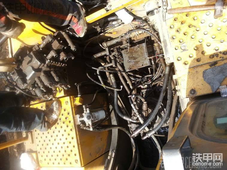

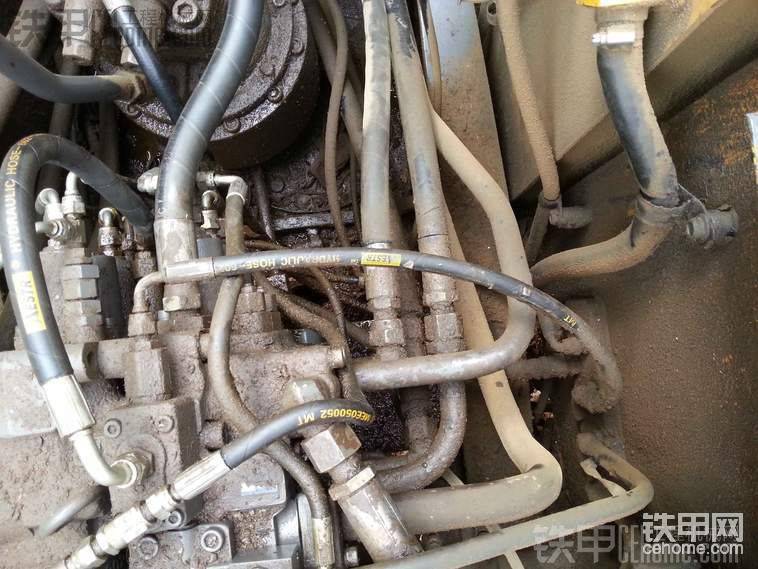

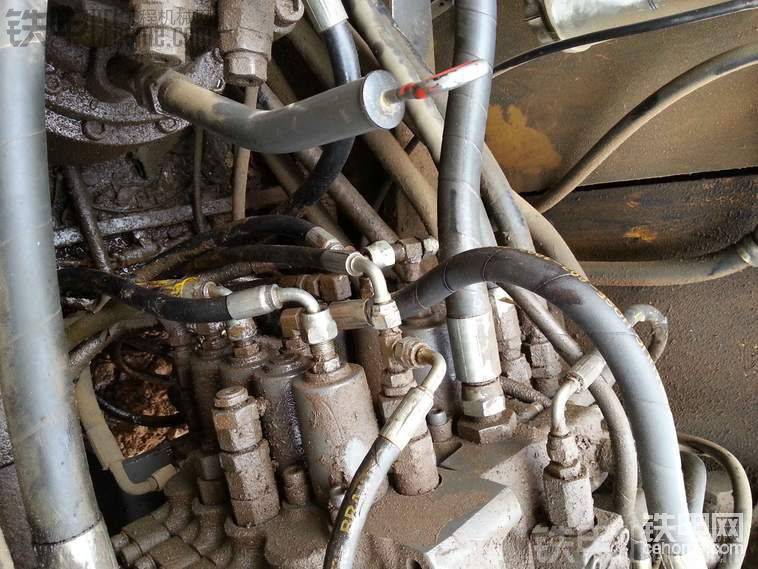

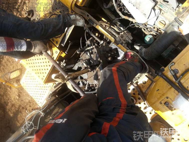

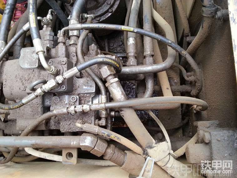

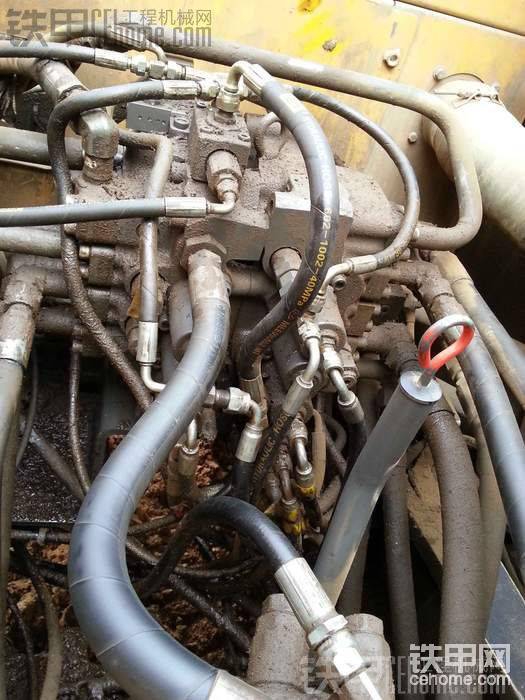

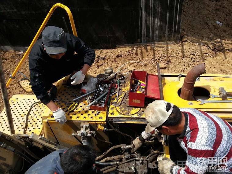

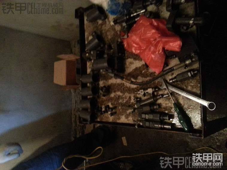

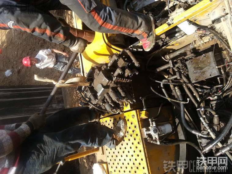

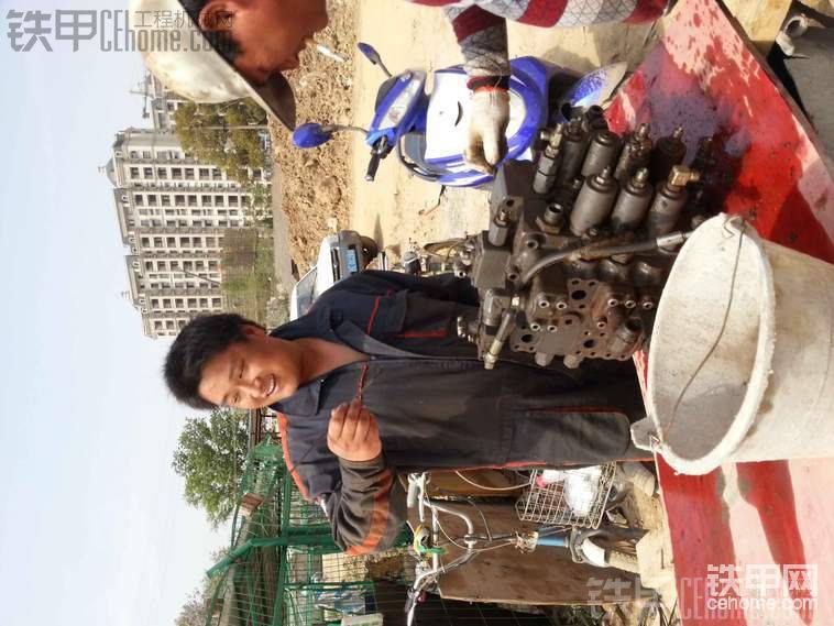

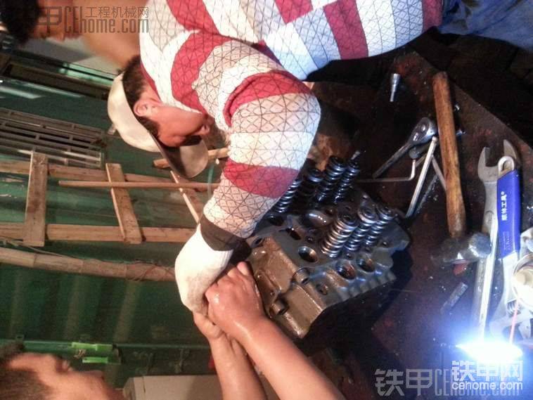

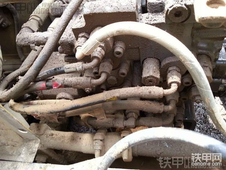

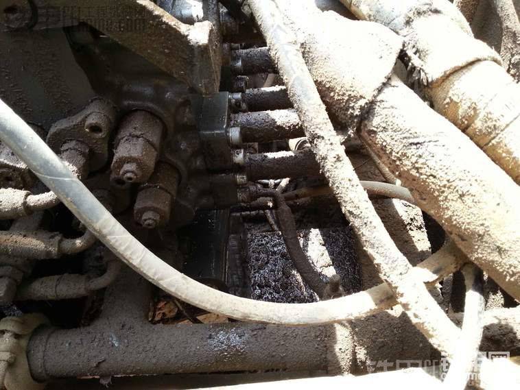

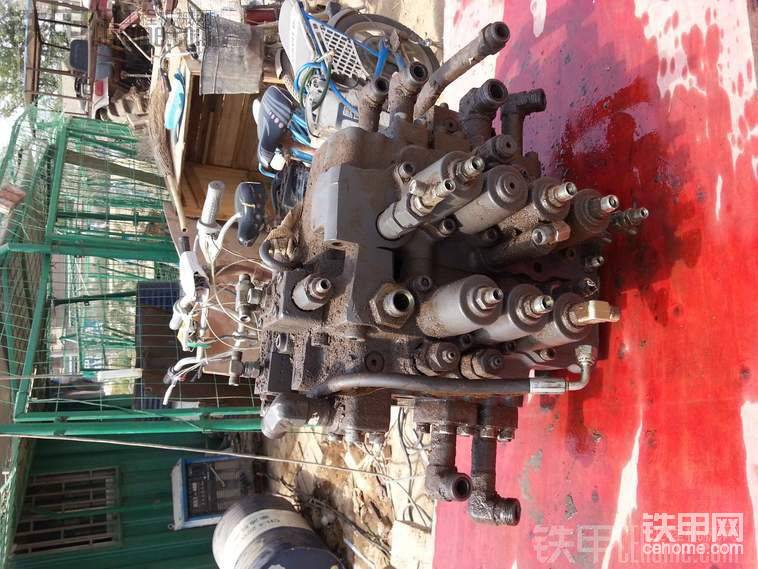

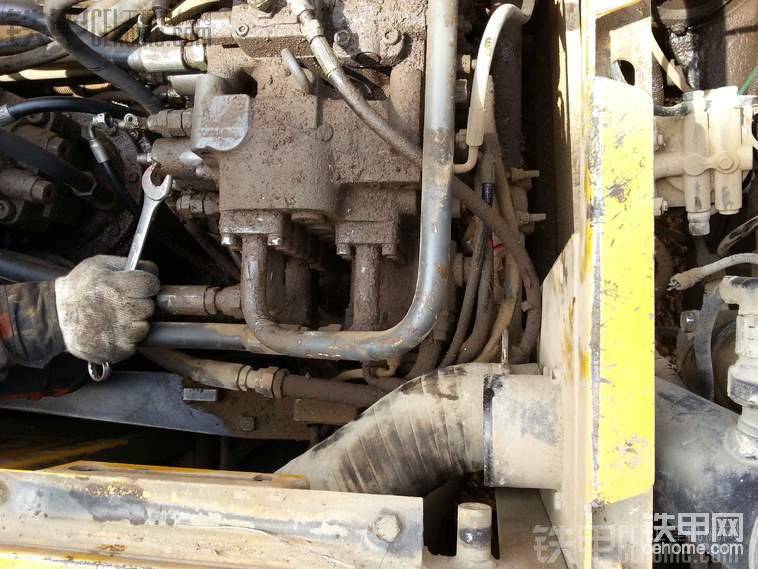

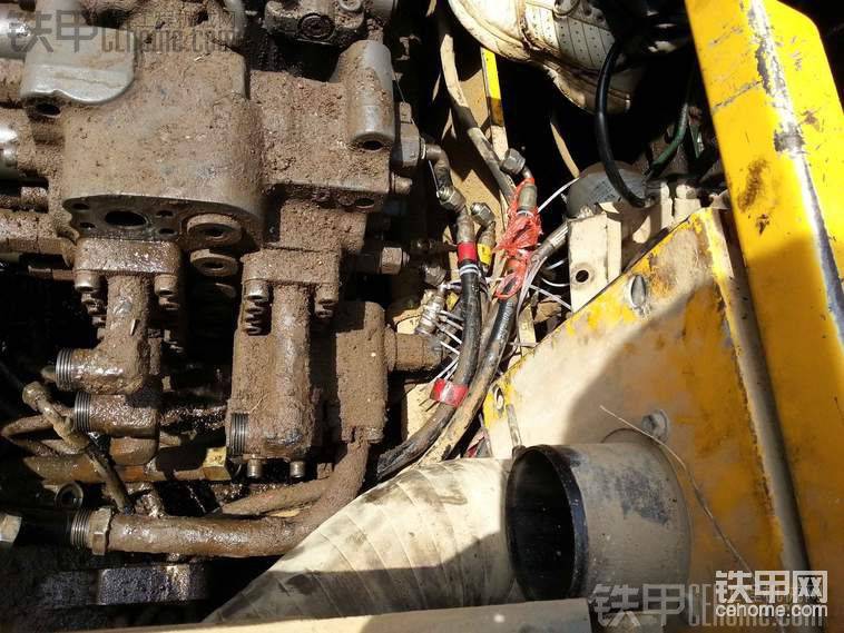

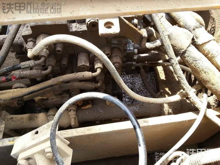

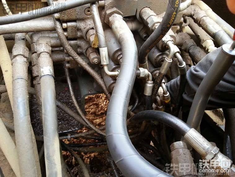

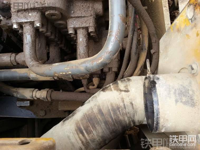

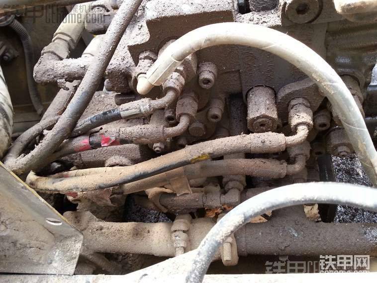

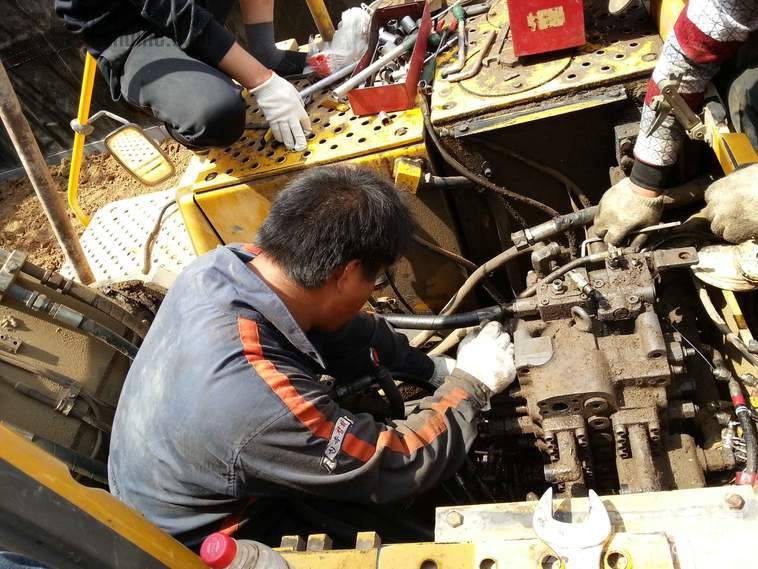

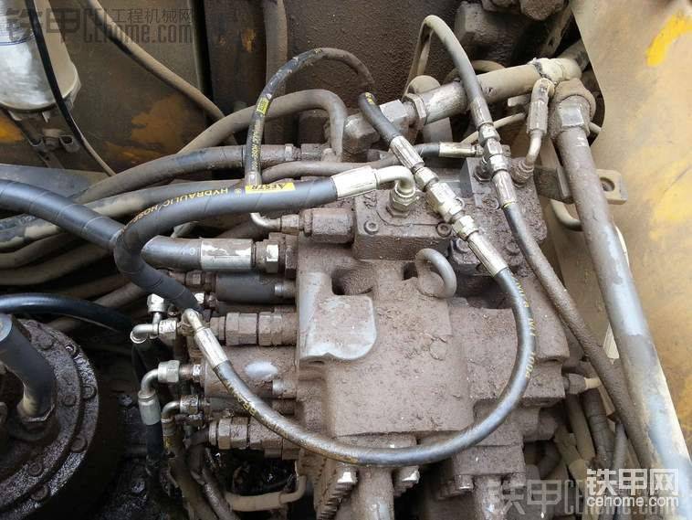

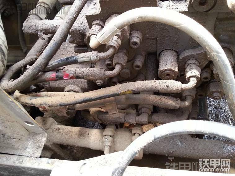

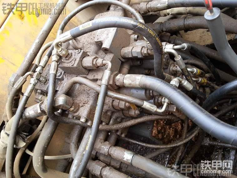

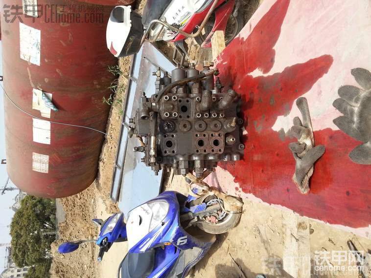

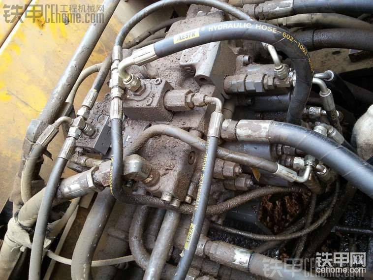

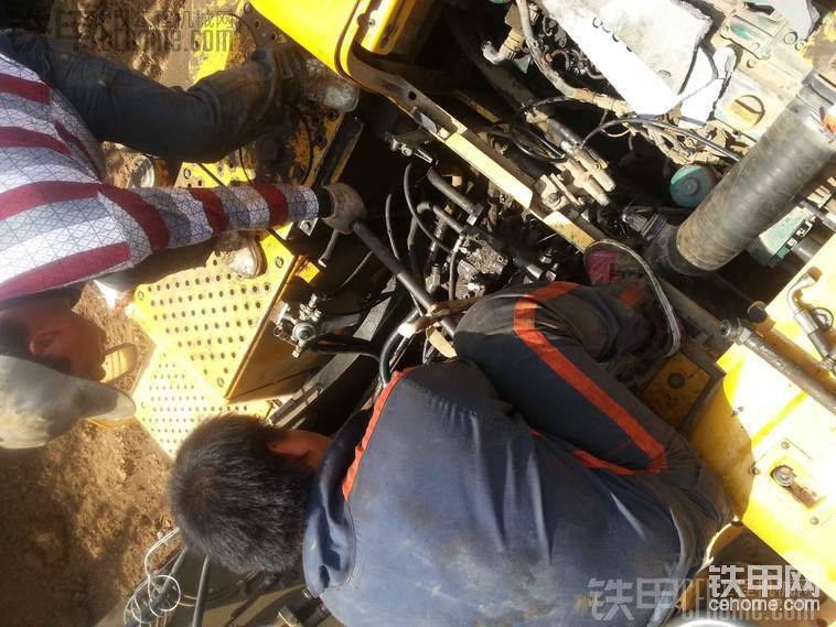

  2005年本人花了107万买一第一台VOLVO210BLC,当时在我们镇江市区唯一的一台,也是南京宏福公司2005年一年内唯一的一台,因为当初VOLVO刚进入中国市场非常不好卖,那个时候全是直喷机,没有电喷的,当然本人也不知道为什么当年就选择的VOLVO210BLC,当然我的机子绝对是进口机,回来实际使用效果非常好,斗是加大斗,1.1立方的,油耗在15升每小时,比卡特320D省至少5升一小时,小松200-7 也省很多,斗子还比他们大,动作速度一般但比较平稳,开的很舒服,我们实际使用到8000小时无任何故障,外观还非常好,不知道还以为是新车,后来去做高速公路了,就坑弟了,和人家打架的,把人家打了结果那孙子死坏,在我的发动机里放了沙子,蛋疼发动机完蛋了,大修了一次花了很多钱,后来到13000小时换了一个选择大齿圈,旋转马达从来没有动过,液压大泵到12000小时有点内泄了,后来自己把另一台新的大泵换上去了,没有问题了,把旧的大泵换到新车上了,新车速度没有任何影响目前还在使用用,按照时间算,液压大泵用到现在应该有15000小时无大修,阀组在12000小时的时候内泄严重,并出现卡阀现象,主要可能是有一次行走下面一个轴坏了导致有些铁宵跑到阀组里面了,所以我们果断决定换了一个新的上去当然是自己买的不是在VOVLO买,那里买不起 哈哈,15000内旋转马达无大修,液压油缸,大臂油封换过一次,中臂油封换过一次,其他没有任何问题,这次因为行走下面另一边一个轴坏了,我们就把液压主阀组解体从新清洗安装,及油道清洗安装,当然安装后效果很好,总体来说,VOLVO,我感觉不错,其实我认为其他机器也不错,关键看你我们客户怎么用怎么保养,如果你就是把挖掘机当赚钱的机器,对他没有感情,我想再好的机器也没有,因为你对他不好,他就会对你不好,可以说,我们家的机器保养非常好,有什么问题马上解决,坏了都是自己修,包括发动机什么,我们为什么一直选择VOLVO,主要有几个原因,对VOLVO挖掘机太了解了,我们这边代理商服务非常好,VOVLO挖掘机基本我们可以维修他的全部,代理商对我们非常好,服务也好,资金支持也好,技术支持也好,反正都是OK的,其实也许我选择其他品牌也许也不会差到什么地方,卡特大家都知道,质量没有问题,小松日立什么的都可以的,机器买的时候都有点运气在里面的,但但重要的还是开的人,和老板自己本事懂不懂机子是非常重要的,如果自己不关心机子,保养不到位,不能及时发现问题,解决问题,那什么机到最后都是完蛋的,你想想我们大家刚生下来的时候也许我们都是平等的,但到最后为什么会出现 有的人活了100岁,有的人活了50岁就挂了,这个里面也许和很多事情有一定的关联,但我们相信平时注意保养的注意健康的 和一般人肯定不一样,机器是有生命的是有灵魂的,和人一样的,我认为机械不是铁和铁的关系他是血与肉的关系,我感觉我们有的客户玩了很多挖掘机,他自己都不知道挖掘机工作原理,一坏了就找代理商修要么就是别人,自己根本就搞不定,是很可悲的,你只有懂挖掘机,才会好好用挖掘机,你不懂,就等于找了一个不懂你的人谈一场恋爱一样可悲呀,哈哈。好了下面发一些我们最近维修我们15000小时VOLVO210BLC2005年的挖掘机主阀组(清理)的照片[qq]61499397[/qq]{:soso_e129:}
