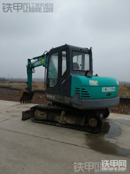

870910
2015-12-04
买多久了,,这个是我的人你的呢

happykidss
2015-12-04
看看对应动作的副炮,清洗一下就好了!
