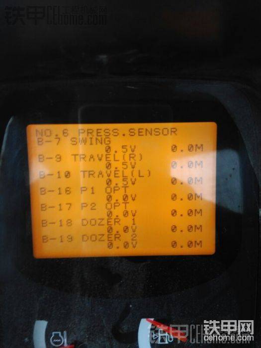

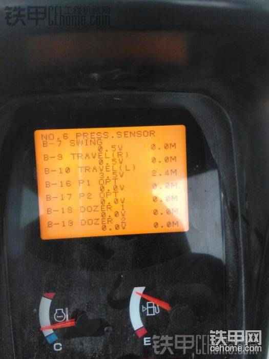

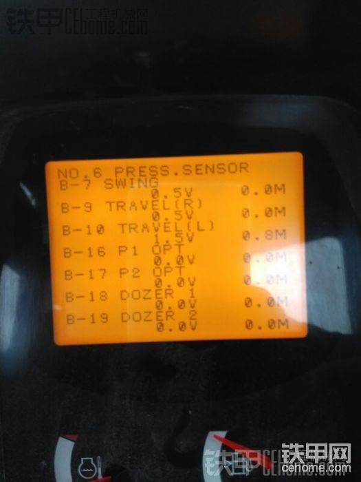

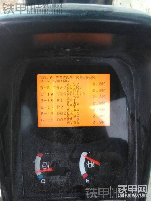

推行走的时候显示屏一个显示。慢的那边2,3M,正常那边2.4M
胜利双手创
2015-11-30
动作慢,不憋机,有一边行走跑偏。向前推就偏。往后拉就不偏。动作慢,后来调了一下调节器。13梅花。四内六角。现在动作可以了。
胜利双手创
2015-11-30
王师傅也跟我说了要显示屏的数据,不知道这个是不是行走的数据还有哪位师傅知道行走叫跑偏了。
