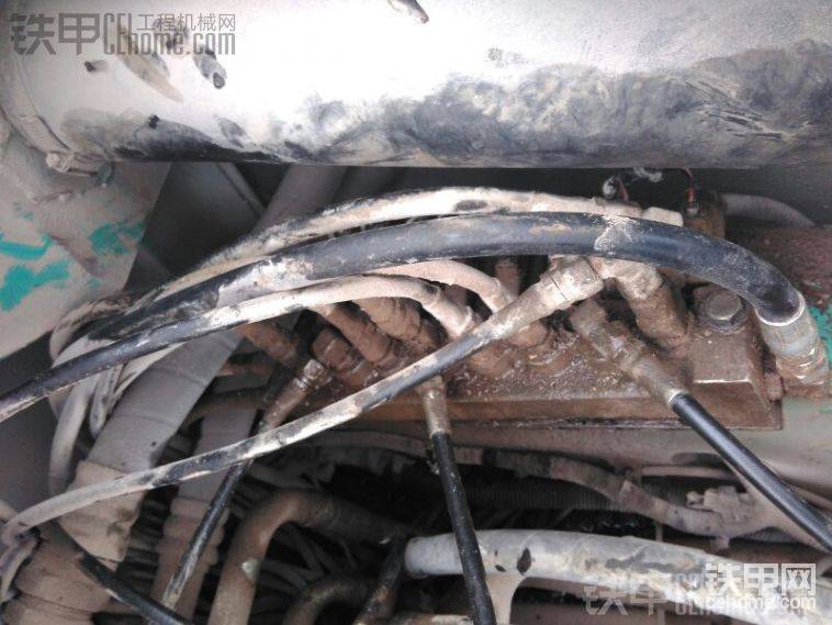

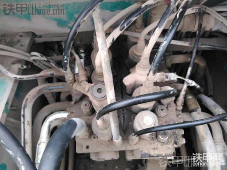

神钢350LC一8 行走偏

其它动作的先导压力是多少?如果都低,要从头开始找原因。还是找专业人员维修吧。哈尔滨 杜亚联
