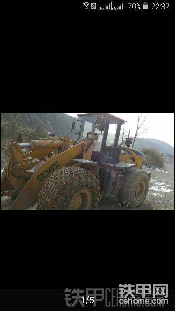

[tr][td]我把详细情况说下,防冻液十月份都换了,机油是降温后换的,11月26号用了一天的车一切正常,晚上露天停了一夜,当时气温也就零下四五度,第二天早上动不了,当时就怀疑是电瓶没电了,就补充电,充了四个小时还是起动不了,又从别的车上卸了两块200安的电瓶,装载机原车电瓶是160安的,卸下的200电瓶正常使用电足足的,连上原车的电瓶还是不行,拉不动机器,又怀疑是起动机坏了,买了新起动机装上还是不行,还是老样子,当时头都大了,又怀疑是机油稠,用火开始烤,十多分钟后奇迹出现了打着火了,当时高兴的没法了,看看表下午六点多了,让车怠速运行了两个小时,想着没问题了,就把车息火了,放了一夜,第二天早上用车又不行了还是老问题,用火烤吧,比上次烤的时间还长,四块电瓶都补足了电,还是拉不动机器,到今天还是想不到什么问题,说的有点啰嗦,懂的给说下吧,谢谢了[/td][/tr]
