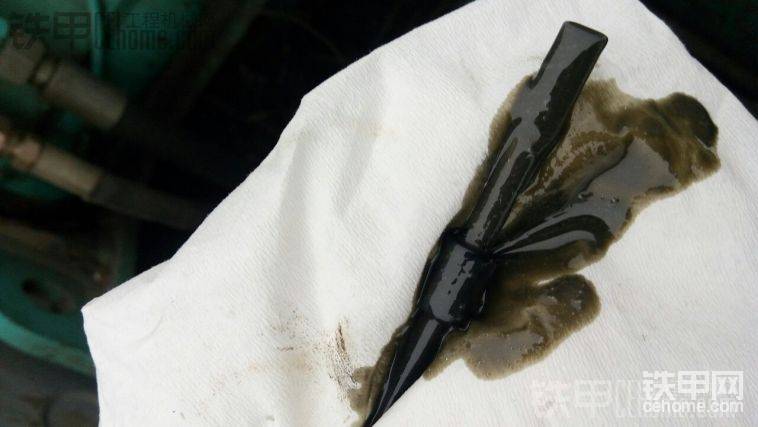

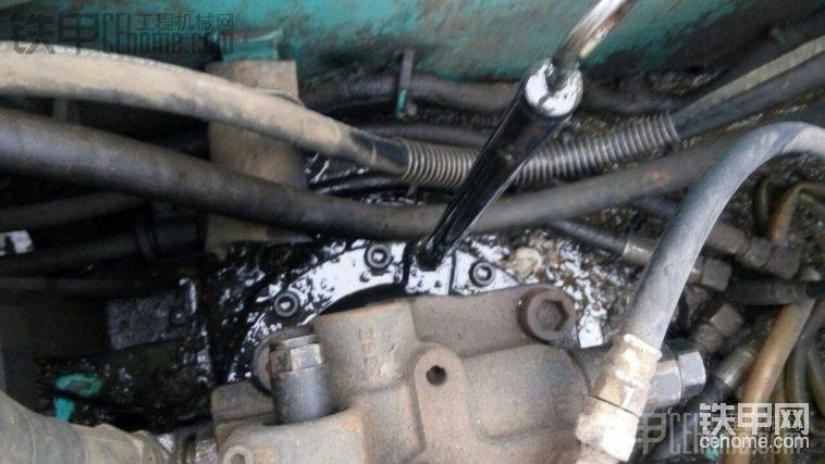

搬砖屌丝
2015-11-29
这么说很可能是轴承,油封上次换了,那个师父拆的时候把轴承里一个滚轮打歪了,会松动,跟其他的不在一个平面。当时他还说没问题,害我耽误事。

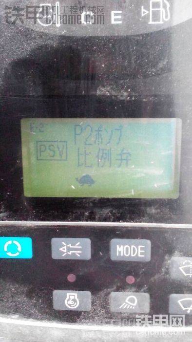

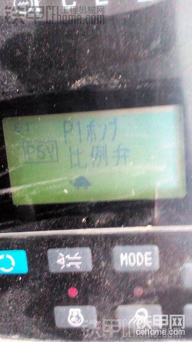

钱多
2015-11-28
明显液压油冲到齿轮油里面从标尺口溢出,更换旋转马达骨架油封。如果换了还不行,拆开检查旋转马达轴承和轴。电磁阀报警,你这个有点离谱,检查液压泵上面两个比例阀,和你洗过的小臂再生,行走直进电磁阀。检查插头有没有插好。线路有没有搭铁,碰线。希望能帮到你
搬砖屌丝
2015-11-26
那报警是什么问题?
