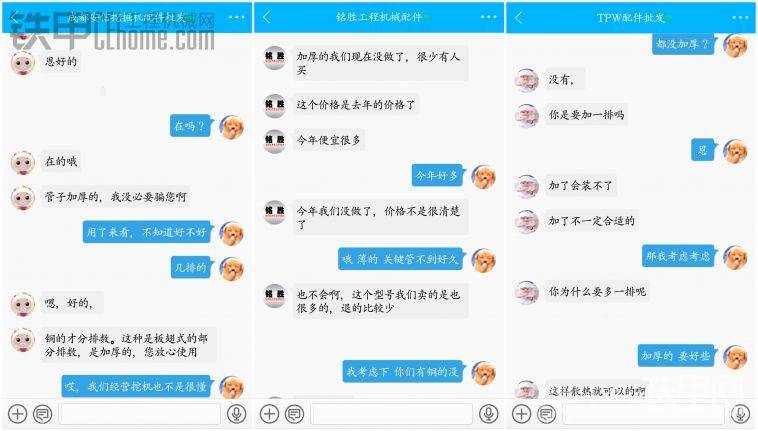

问不知道一问吓一跳,买一个液压油散热器各个卖家也是众说纷纭,有的卖家说没有加厚的,厚的装不下,有的卖家又说他们是加厚的,多加了一排的,有的说只有铜的才分排数,有的又说加厚的现在没人买了不卖了,有的又说铜的还比铝的便宜,说铜的2400,铝的2700,铜的没铝的做工复杂,散热好,而且价格也是各有各的特色,这一来二去的把我弄的更晕了,直接无语。没想到一个挖机上的散热器这么复杂,我们都是老老实实经营挖机的,谁会去了解这么多,思来想去又断断续续的问了很多的人也问了许多的卖家,断断续续几天过去了,最后和成都一家达成协商,我也不想问了太累了,铝制加厚的液压散热油箱,质量包一年,期间出现问题,可以换货,如果不匹配可以退货包运费,思来想去我觉得还可以,最后就下单了,老板喊价3100,最后谈成2500。你别说德邦物流还真快,一天就到我们永川了,取完货,也不管是不是加厚的了,估计不是内行也看不出来,反正我看不出来,最后安装的时候我问维修师傅他也是说看不出来,只要质量没问题我就不追究那些了,没想到买一个这东西弄的头痛,于是收到货检查一片后就开始联系维修师傅了。

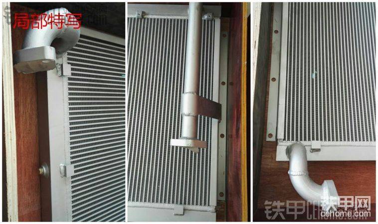

(新的挖机液压油散热箱开箱图片)
(新旧对比,旧的渗油严重)

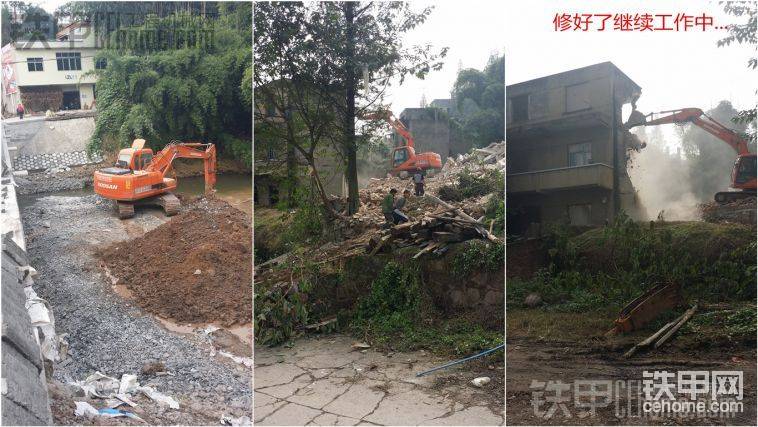

(安装好了,机器开始工作中,如果有问题可以退货)
