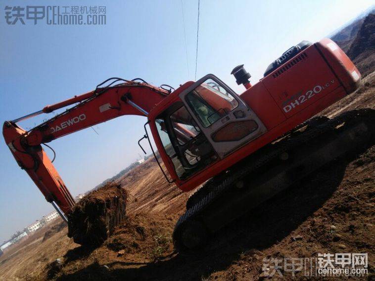

手柄沉是先导压力大油缸变黑和液压油温度和油封质量有关高压传感器是起压力监测作用和快慢档没有关系这个车高压传感器坏了用不用都不影响用车。热车慢看看液压泵压差大不大。如果压差大那就是泵漏损大。
LG908c
2015-11-05
通俗点讲就是手柄4个方向压力太大了,开一会手都酸
LG908c
2015-11-05
还有干了差不多一月活,大臂小臂油缸烧的黑黑的
LG908c
2015-11-05
我说的手柄重,是手柄压力大的问题,行走踏板也是,打个比喻弹簧硬,(冷车时候没事)还有右回转刹不住车,总之就感觉哪里憋的不通有力用不出来
