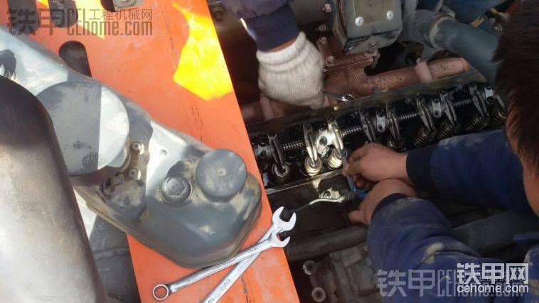

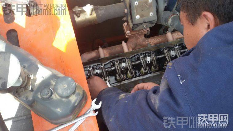

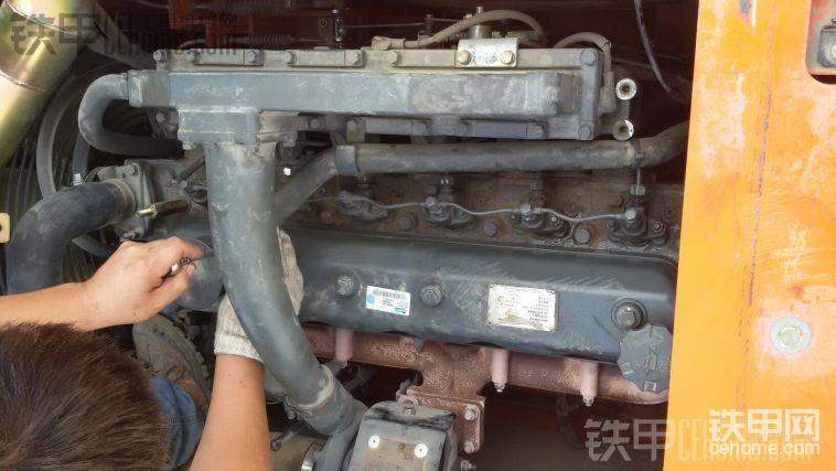

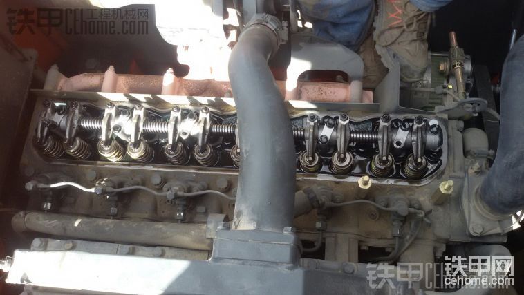

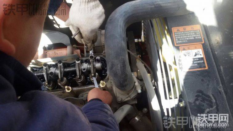

首先,前几天干活发现发动机有异响,感觉是气门间隙过大造成,然后打开气门盖后发现一、六缸间隙过大,就对气门间隙进行了调试,这款机子的发动机型号是DB58TIS,发动机气门间隙调试顺序是分两次:第一次是1、2、3、6、7、10;第二次是4、5、8、9、11、12。
首先,发现发动机有异响,感到是气门间隙过大造成,然后对气门间隙进行了调试,请看图。

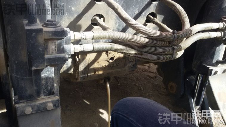

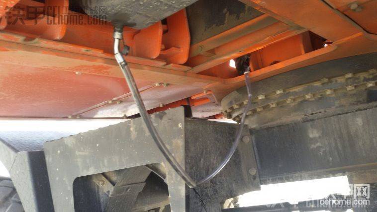

调试完以后,异响消失。后开始更换全车附属油。请看第一步,先放回转齿轮油,虽说这里的油不多,但这里放的最慢,所以要先放,以提高效率

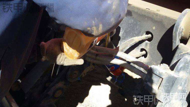

在放回转装置油的同时,也开始放机油 。
放回转油的同时,开始放机油
放回转油的同时,开始放机油

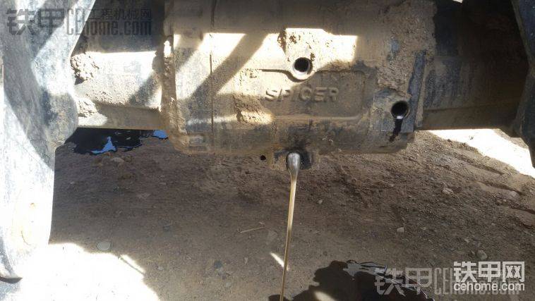

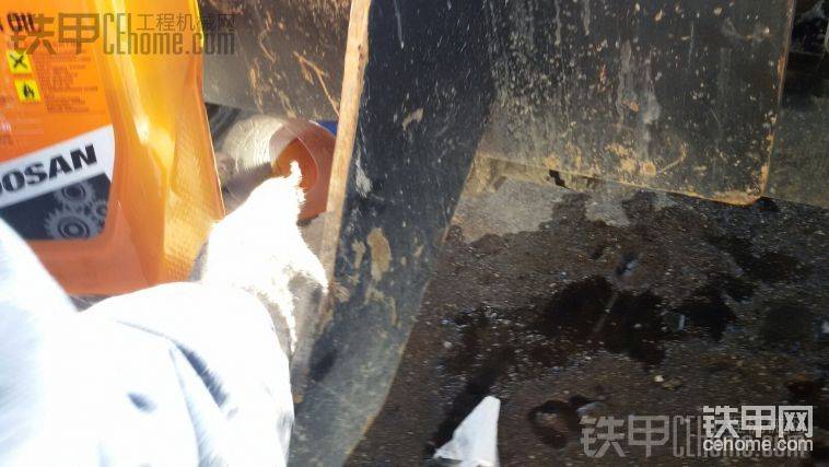

放前后桥壳体的油,这里需注意,一定要保持机车的平衡,不能一头高一头低的,机车不平衡的话,里面的油放不干净。

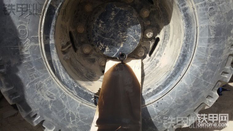

第三步,放四轮的油,这里有个小窍门,在停车之前,用铲土片和铲斗的力量,把机车撑起来,使四轮离开地面,并使机车保持平衡,这样在放油的时候,就可以同时放两个轮子的,节省时间,也提高效率。

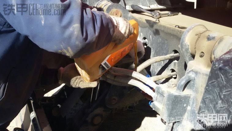

第四步,就是给各部位加油,加油时要注意,要根据各部位容量来加,不能少加或多加,这样对机车都不好,会损坏机车或机车无力,减少机车实用寿命,更不能造成浪费,洒到外面,不好清洗。
