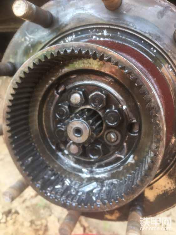

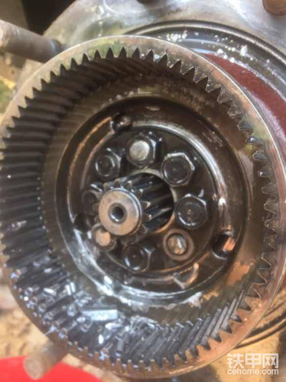

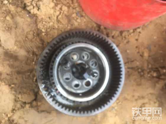

昨天中午下班想把挖机开到没太阳的地方停放,结果感觉下面有种轻脆的咯当一声,以为是推土铲声音。走了一米就下来盘盘 轮胎,后轮 盘不动,完了又坏了。结果是真坏了,齿圈四个行星齿和齿圈固定盘全坏了。还断了三个镙丝,找了取镙丝的人来花了350,配件一共花了2400,万幸的是半轴没坏。买的说是韩国进口的,叫什么东部的,也是看不出名堂,但是行星齿上打的又有东部标又有铁姆肯商标,要是真的铁姆肯那肯定是不差的。感觉自己当时真是傻,侥幸心理太重不敢相信轮边又坏了,听到咣当一声还以为是铲到了铁皮,以为小发财了还接着走。故障的原因是里面镙丝退出来了,打坏一个行星歱,碎片打坏了一片。这玩意真是垃圾,总是坏,不能吃力还会自爆,傻子设计的吧[表情],这么重要的部位竟然用这么随意的结构,这么多小镙丝固定轴套干嘛不用一个大镙丝?这么多固定镙丝又要受固定轮胎的力,又要受驱动力还有刹车力,还有那个齿圈竟然是分体的,还不是固定在轴套上倒是固定在那一圈小镙丝上,万一出了一点情况就是一万的损失。斗山150的行走桥让人无力吐槽了,只能说是听天由命随时等中奖吧[表情]。垃圾斗山德纳桥,害得老子中午十二点,天气预报说三十八度的大太阳下光着上身,汗如雨下晒了两小时。回家反背就红肿生疼,害得老子白天受苦晚上还要接着受罪~
