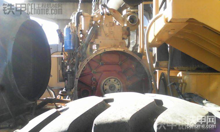

这个还挺不好办的,你朋友自己就是修车的,也不能就认定就是你家正时对错了。仔细检查吧。
王小暖
2015-10-28
应该还是正时不对,以前我就修过一个潍坊发动机凸轮轴齿对错了,气门顶活塞,然后折气门挺杆。
浪花912
2015-10-28
两个缸吧,我以前见过潍柴612对错一个齿,断气门顶杆的,
王小暖
2015-10-28
有几个缸气门顶活塞的?
王小暖
2015-10-28
气门顶活塞,发动机声音肯定不好。
王小暖
2015-10-28
那还是正时不对,如果对的话,气门怎么会顶活塞。 以前有修理工不会对潍柴斯太尔的正时,然后对错以后就是,气门顶活塞,折气门挺杆。
浪花912
2015-10-28
他说空转很正常,气门杆有点顶活塞,也就是这几个问题,他就是修车的,
地球牛皮癣
2015-10-28
斗子是亮点
王小暖
2015-10-28
分析一下,有几种原因可以导致挺杆折,正时不对,气门摇臂卡死,凸轮轴变形,还有气门间隙间隙小会导致气门挺杆弯曲,但是我还没有发现气门间隙小回有折的。
