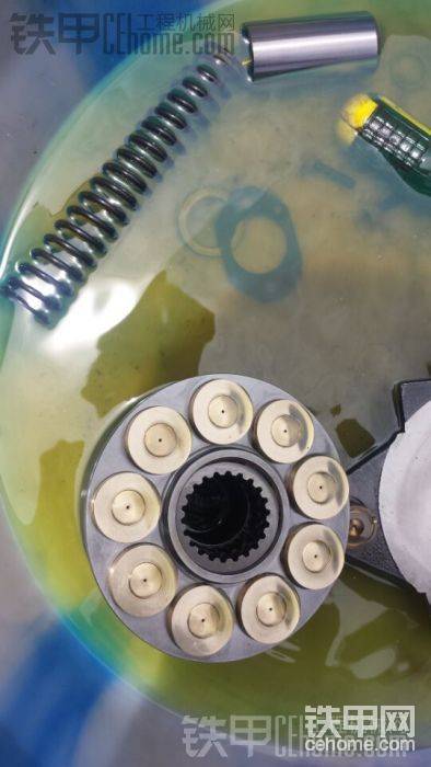

突然没动作
朱某人001
2015-08-02
不是珠件泵问题,应该是回转的铜粉,因为之前拆开回转马达换骨架油封出现问题,配流盘装不合...
看看再说

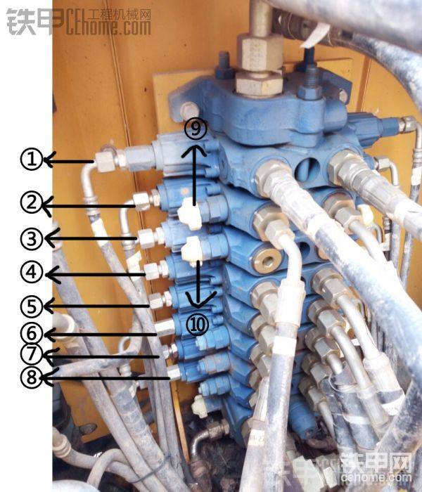

要清油路了。。。
为伊独唱
2015-08-01
液压泵没那么容易,分配阀孔和阀杠有铜屑卡住了,导致卡死或者不回位。。。明显的表现就是~~操作操作杆,没动做。。。因为卡死了嘛

肯定是珠仔泵的柱塞头拉断了

有铜粉...应该是液压泵问题吧

分配器阀杆拉了。。。绝对的

我猜应该是是配流盘...现在正在拆...

可能是配流盘不行了
