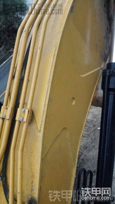

使用液压锤的机器,怎么修也够呛--主要还是在操作上要多注意,尽量少让机器落地时“咣当'就会豪横多,可以避免开裂。 对于金属材料本身开裂的部位,直接焊接是无法修复的,需要加衬板进行修复。
GMC_你们好
2015-07-23
把里面先焊一道,然后用砂轮机打平,再在外面补块钢板
帝家军℡狂龍泣
2015-07-23
在外面加钢板加固,狠耐艹
¥挖挖¥
2015-07-23
320C大臂开裂 割开加钢板现在半年了没点事 就是不美观
铁甲梧桐
2015-07-23
直接换挖机嘛
我拿青春修地球
2015-07-23
我用的是二保焊
我拿青春修地球
2015-07-23
我的也是烂了。我是割开焊然后外面加钢板貌似问题止住了
小松PC60破碎锤
2015-07-23
先隔开然后打磨。最后找雅武焊点上
沙漠玫瑰
2015-07-23
这不是小意思吗?广东这边轻松搞定!用氧割沿着裂缝吹一条宽点的三角槽(两公分宽左右)然后用507焊条来焊满就OK了,想好看点就打磨喷漆
