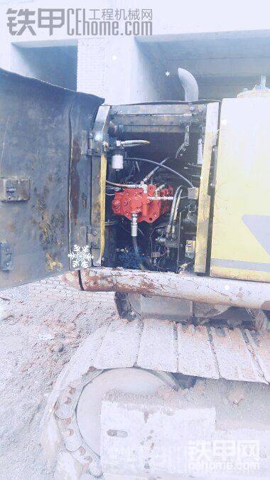

现在这样接了,你看下对不?
Chenhaijun
2015-06-20
可以试一下,把电磁阀侧面那根管接到先导泵上,找不到线插头,把电磁阀中间那个调节螺丝多拧些进去。
Chenhaijun
2015-06-20
如果没有相应控制电流接了也未必有用
等你出现
2015-06-20
就是朱仔泵后面的低压泵。看你图片上没有接小管嘛
龙江山
2015-06-20
不是吧!
龙江山
2015-06-20
本来有一边行走没力的,现在有力了,现在全机弊机,唉…
龙江山
2015-06-20
那个是先导泵?修理工从电滋阀后面接了条小管到朱仔泵后面那里。
等你出现
2015-06-19
要从先导泵接一条小管到电磁阀后面才行的 我去年也是这样,后来接跟管就解决了问题
等你出现
2015-06-19
