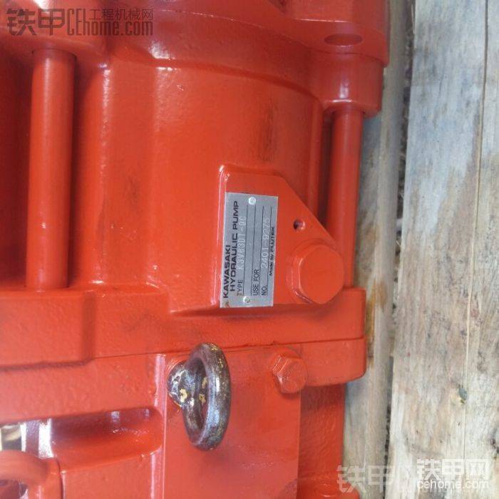

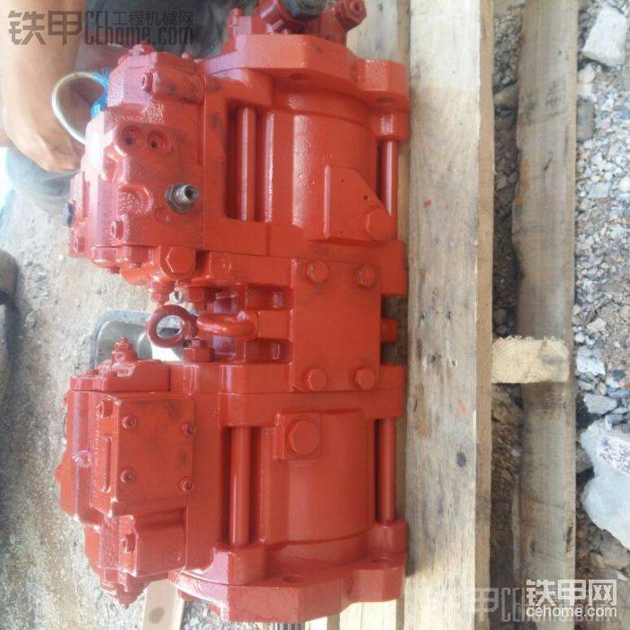

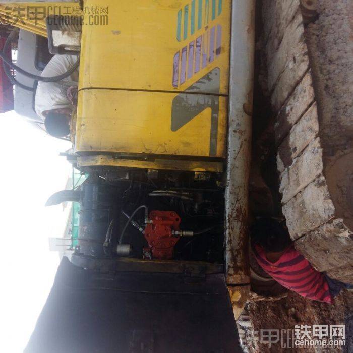

换泵后的问题
493617534
2016-07-18
有可能是液压进空气了 有次我的小松270停了一个月就出现发动机只有1400转 一动机子就冒黑烟。 仅公掺考
梁洪诚
2016-07-15
怎么调节大师傅,我的新泵是调节没反应
铁甲吴老
2016-07-03
把主安全阀换掉
韩宪冕
2016-07-03
在深圳周边可以联系我13751016271韩,包搞定
韩宪冕
2016-07-03
要么管接错,要么调整问题!
Ruilun
2016-07-03
现在已经没有第一油压这液压品牌了都是天朝冒牌货。第一油被斗山收了
yucai
2016-07-02
我玉柴135改k3v63也是,做伸臂,起大臂就要媳火,后来校柴油泵好了
梁洪诚
2016-07-01
大臂升起慢无力怎么办
这代人
2015-10-26
师傅你现在这车好了么改泵有用不
天天尽头
2015-06-27
** 旧的原装泵随便能卖两三千元 改泵不是一般师傅能搞的 以前我老板350改的就是 老是憋车 找了几个师傅才调好了 旧泵五千卖别人了
