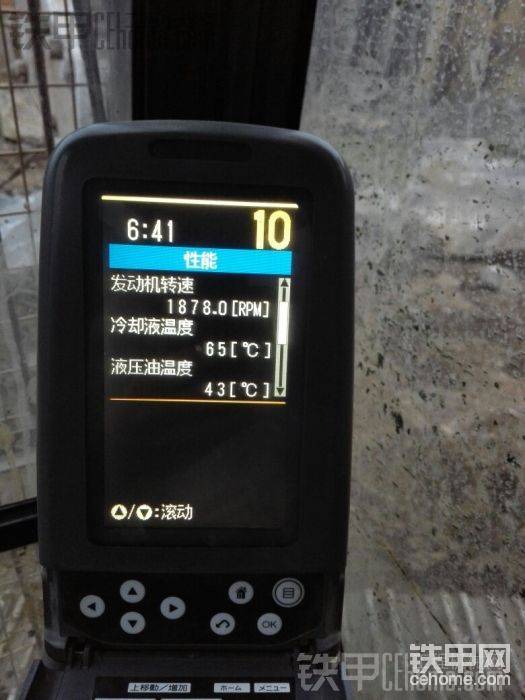

接下来是这两张图是经过修理师傅调整过的转速!本来最低转速是850+ 最高转速是1935+的
修理师傅调整过后致使8 9 10格油门都一样的转速了
所以我就想请教一下您如何使用自动校正油门!发动机、油门总程都是原厂的!

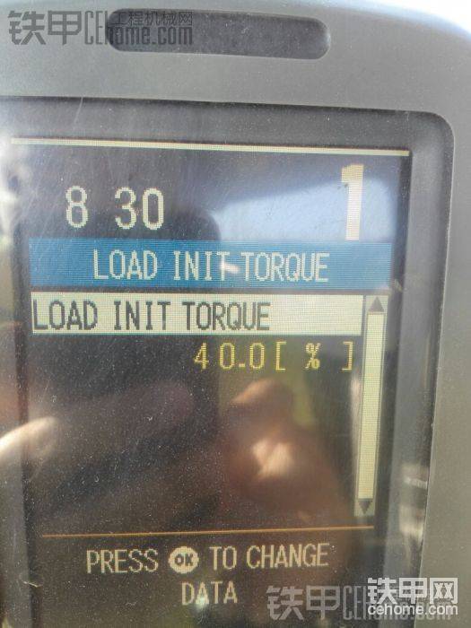

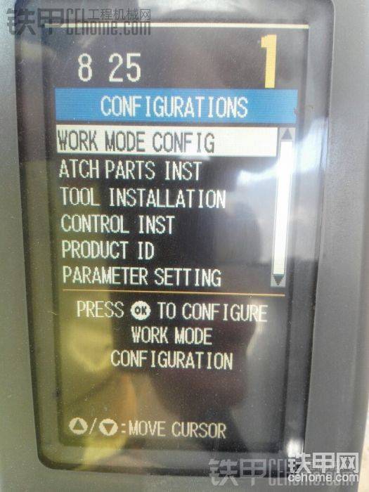

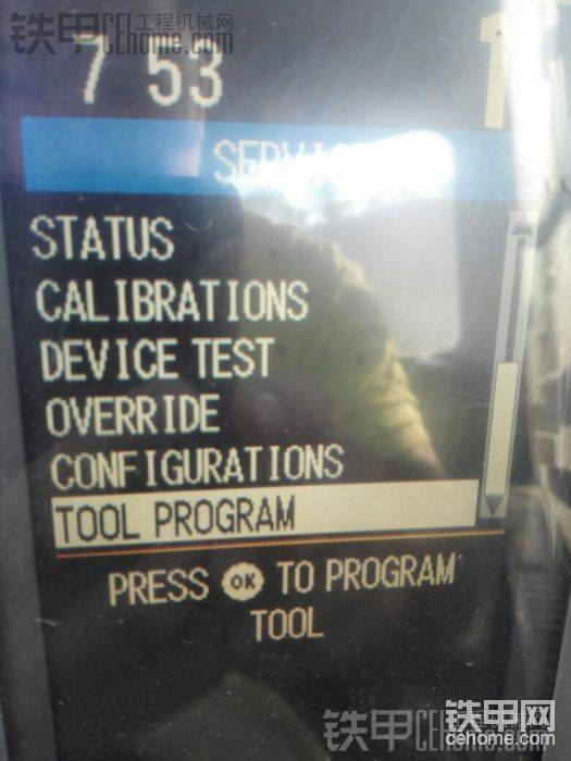

你好, 这几个监控器界面,分别为: 1,工作模式设置,你不用动--在标准配置挖掘机上,几乎没有人用到; 2,是校正功能界面; 3,工具配置;你也不要动; 4,扭矩,是监控发动机工作时的输出,不能调整; 油门校正,更为复杂- 需要的条件: 1,油门马达是原厂配置【山寨货不能确保成功,包括更换的山寨拉线】; 2,整机的ECT处于完好状态,转速传感器性能完好; 3,喷油泵性能调整可靠--其高怠速在900+-100rpm;高怠速在1950+-30prm; 4,具备这些条件,可以保证油门校正成功,但这只是空载理想状态,不能保证机器在有其他故障【如液压系统性能不良】下的完好运行。供参考。
