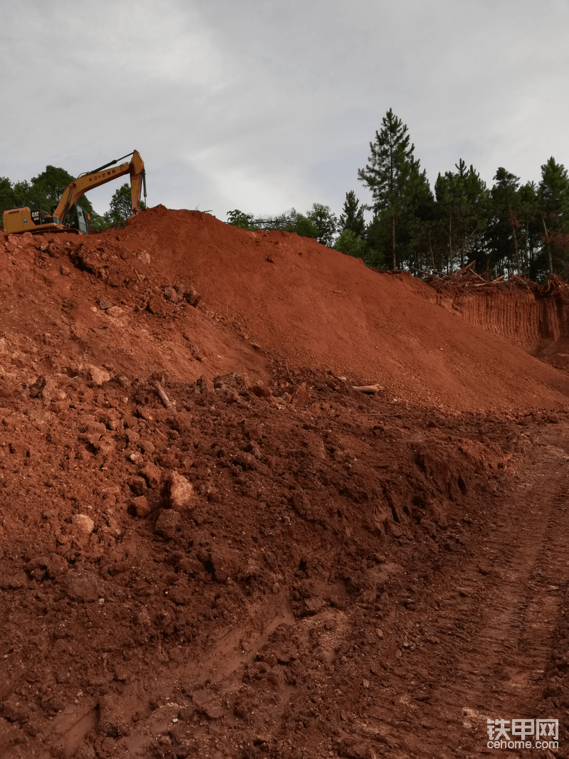

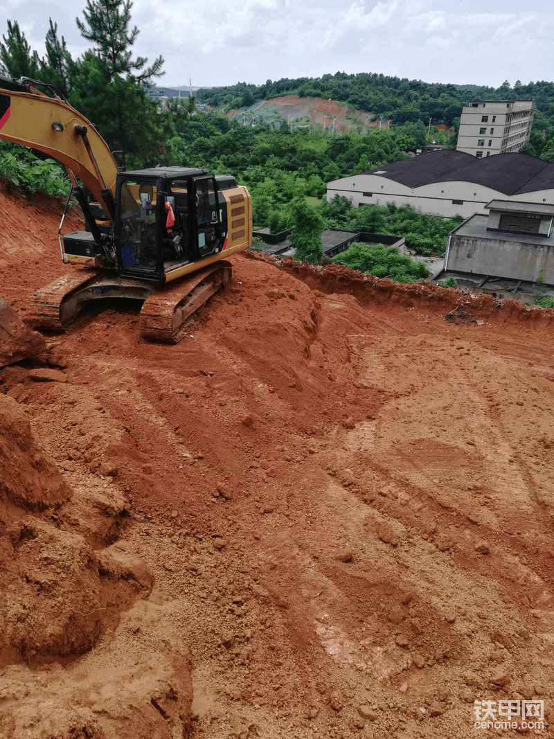

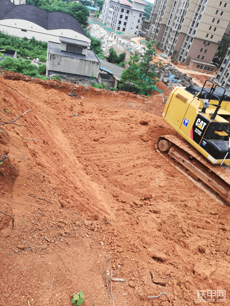

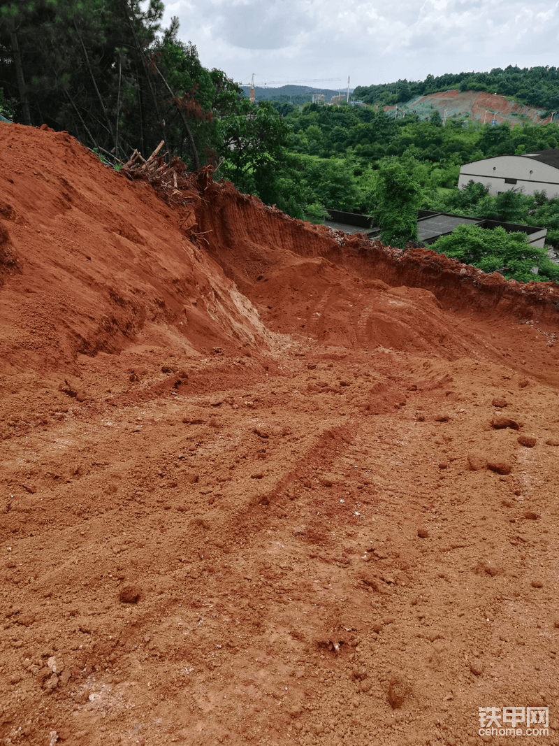

上午去工地,不知道能干啥,会干啥活。老总安排我爬到山上去放坡。目测高度五层楼高,自然坍塌坡度,从下往上开始修毛坯路,外围需要比内边填高二三十公分,以保证履带压在松土上,达到沉陷度和内边相差不大,机子不会倾斜。坡上挖土切记大臂不能提太高,斗子基本上是在土上过。
直线爬不上去的,使用之字形爬坡,就是来回修,填高机座的土,一路路修到安全区域。
先修个挖机平台出来,根据原山地貌用斗齿切出个标准坡度,用削四齿土压一齿的方法切削边坡,一斗接一斗,确保履带和边线平行移动,掌握高进矮出的这个简单操作,基本上就能修出平整的坡度出来,象刀切出来的一样,看不到斗齿印记的。
以上的是本人实际操作经验累积出来的,数据不知道有没有偏差,顺序应该是没错的,欢迎各位大湿和老铁们互相学习交流一下。
