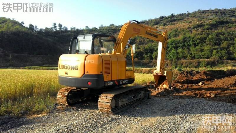

     先来张帅照吧!
      从外观看上去还是很漂亮的,这几天下雨活也不怎么多有时一天就干两小时,没活两小时也得干不是,铁甲的90年代贴还是很漂亮的,很喜欢。

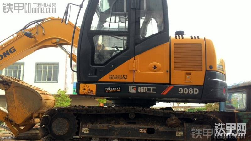

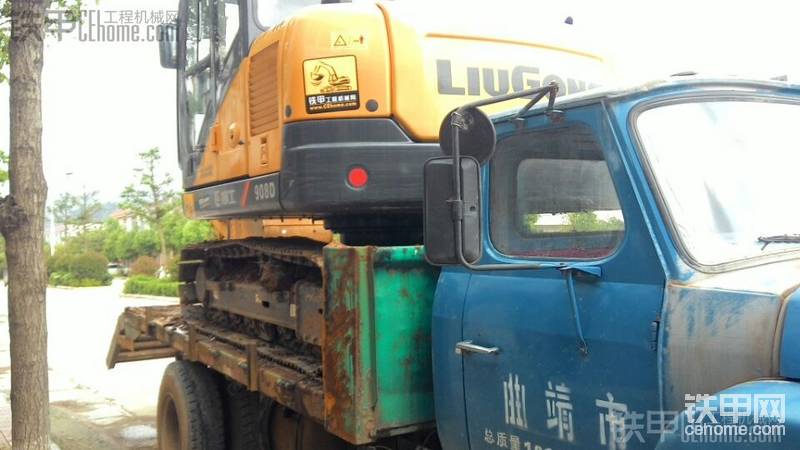

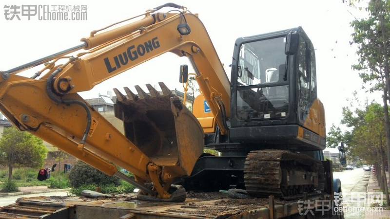

这是新车到家时候照的,很喜欢柳工斗子的造型,有那么点卡特斗的样子,第一天干活的时候没有拖车可悲剧了,当时我还发了一贴呢,在这里就不多说了,说多了都是泪啊。

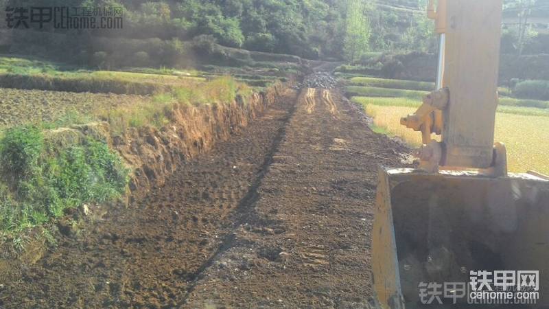

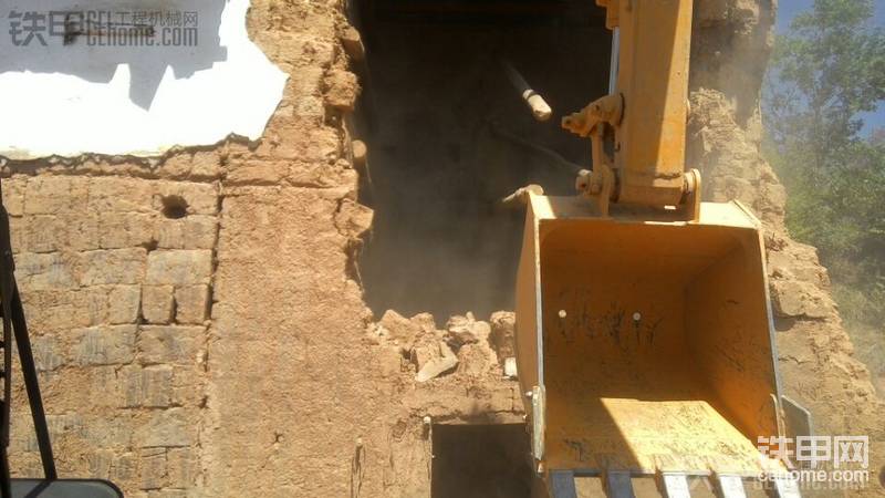

开始下地干活了,其实买新机前也有考虑过买二手车,看过我以前的帖子的朋友呢可能知道我以前是开装载机的,后来公司还比较看好就叫我去开车了,很少开挖机的我也拍买二手车回来,自己技术又渣渣,机器还老怀,那我这活就真没法干了,最后才狠狠心买了新机。

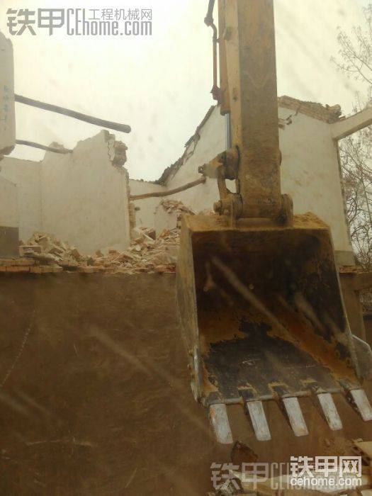

       新机到家没几天就悲催了,玻璃被我给砸坏了,关键还是去拆房子,大家感受一下。
我只想说这真是个要命的活。

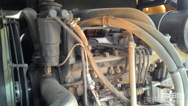

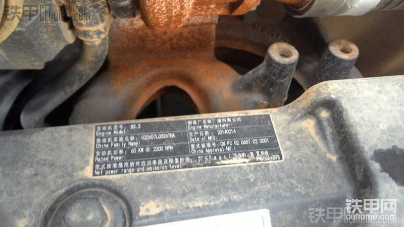

康明斯b3.3t发动机,专业术语是这么说的,四缸直列,水冷,四冲程,涡轮增压,直喷柴油机,噪音不算大,油耗大概是33到35,油门是6格。

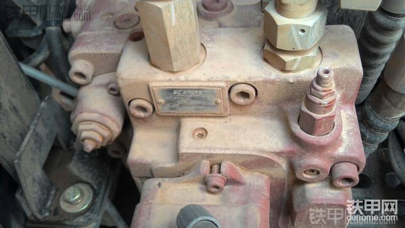

这个就是传说中的进口件,这个是什么牌子,不知道!
这又是什么牌子,请组织原谅我的无知。反正现在150小时那是没有什么问题,力气也哇哇的,动作好像没有那么慢吧,但也不快!中规中矩吧!

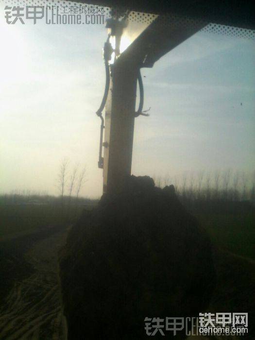

大臂的黄油嘴这么设计我真是搞不懂,就不能用管子接到侧边嘛?真的不好打!

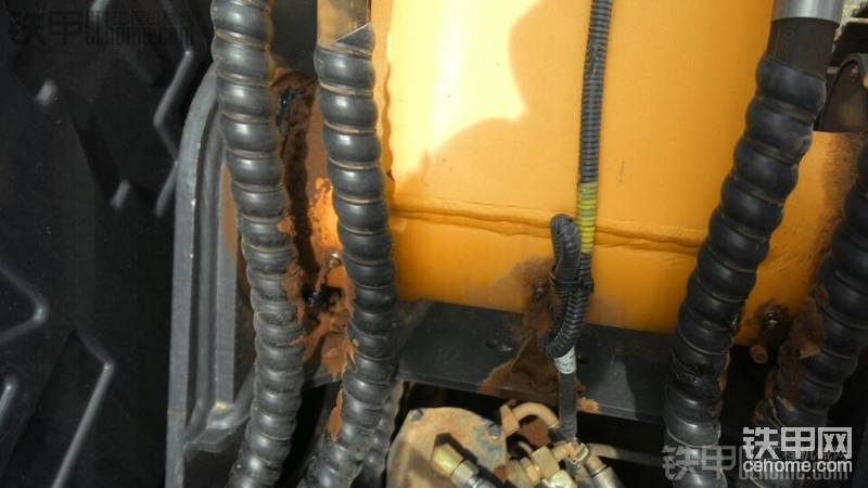

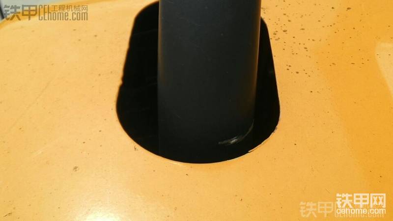

然后就是这两个地方了,排气管,跟液压油箱两个地方在大颠簸的情况下会磨到,这样可不好,时间久了我怕排气管都会被磨通!

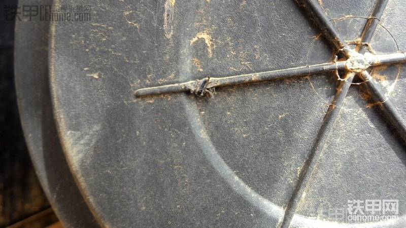

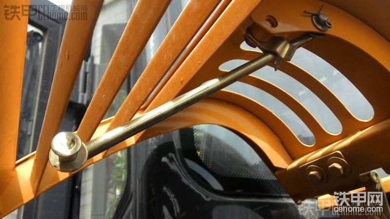

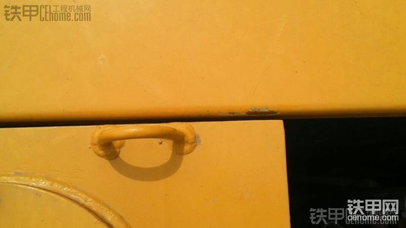

这个支架关起门来的时候会直接磨到空气滤芯器盖子上.

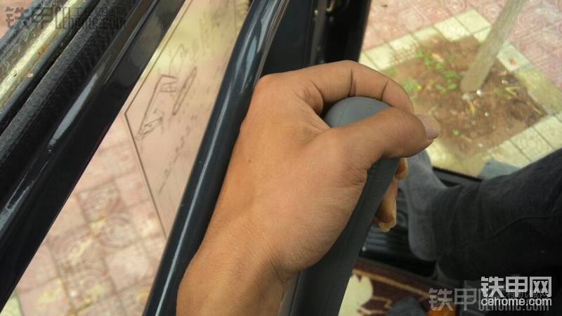

左手柄,在做这个动作时候会碰到门把手这都是一些做的不好的细节!

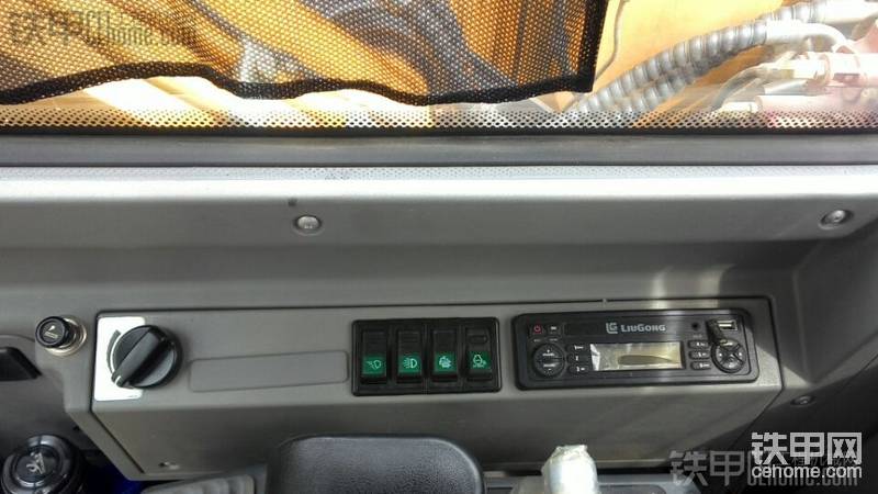

也说了很多不好的地方了,来看看我认为不错的地方吧,这样的设计,简单明了,收音机效果不错,扭转式油门,比手拉油门舒服多了!

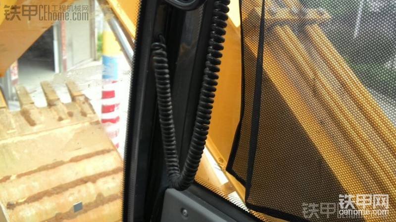

这是雨刮器的线,这样呢前玻璃收起后雨刮也一起收起了还不错,这个也就见仁见智了!

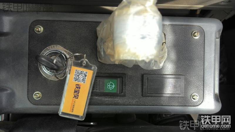

推土车,雨刮开个,钥匙开关一起貌似布吉不错!

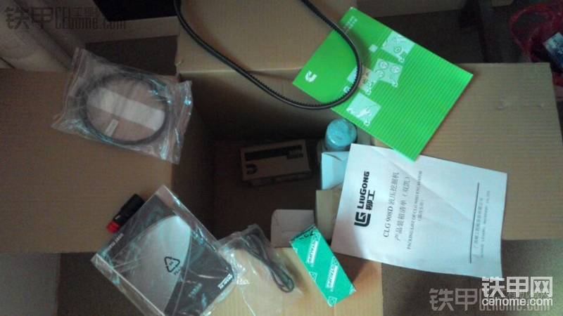

最后在吐槽一下柳工抠门之处,送配件,空气滤芯既然只有一个外虑。
