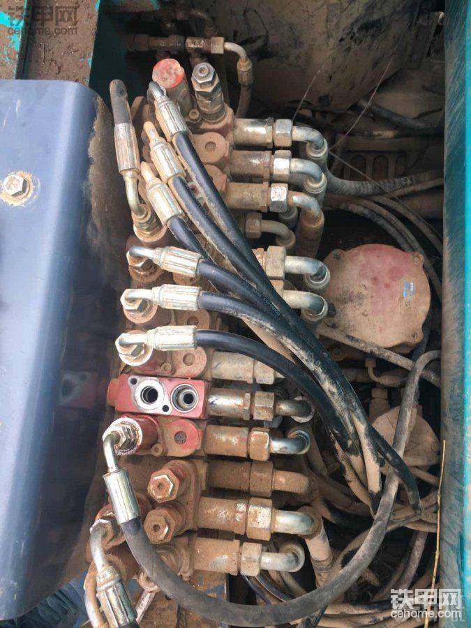

王成林
2018-01-13
这种车没有反馈控制,车启动以后,泵以最大流量输出,如果分配器回油通道有阻力,就会有噪音。如果原发性,是分配器制造缺陷,如果处理以后出现,是安装问题。 两个电磁阀,可能有一个是先导锁,另一个行走高速转换。 供参考
过客的时节
2018-01-12
山河智能70N9启动机器分配阀上管就异响,滋滋的响有伴有震动,抬大臂就不响,复合动作或单动作响声很小,有时没有!我拆开没有发现什么问题,换了先导滤芯依旧(原先导总成里没有滤网,我刚加进去的)王师傅给点建议谢谢!我有视频阀的响声就上上传不了!
