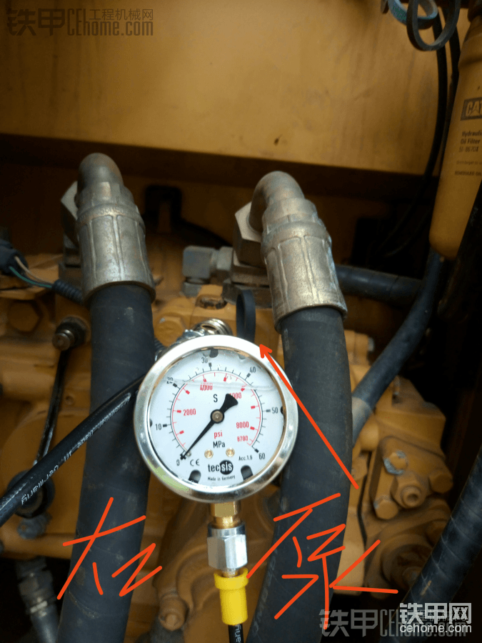

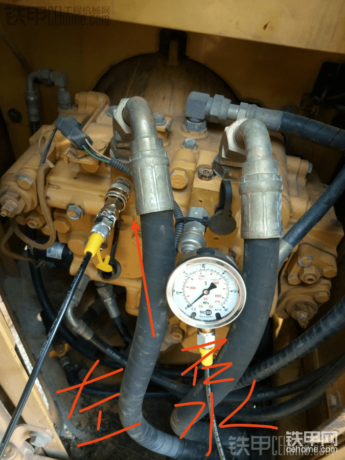

压力全部没有达到标准压力。如果检测时是冷车,泵压力的压差非常大,已经不能工作了。 行走压力比较高,是因为行走时溢流阀有增压功能,可能溢流阀调整不到位。 压差大有两个原因。1。先导压力不正常引起。2。泵和分配器漏损引起。分配器主要考虑溢流阀。 这种车检测和修理比较简单,修理以后效果很好。供参考。

王师傅有空麻烦帮忙看看我这卡特311c问题,行走无力,大臂支不起车故障,压力测试如下图,请问下一歨从什么地方排除故障,万分感谢指教
