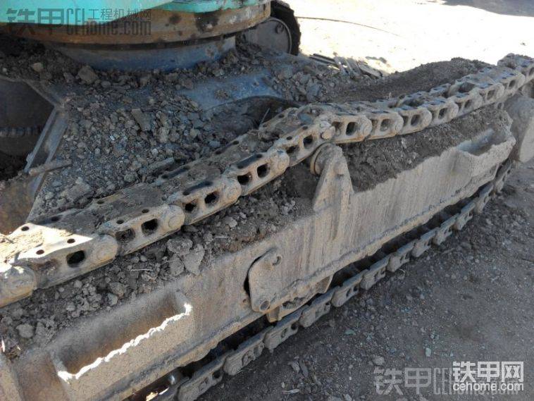

挖掘机品牌咱就不说了,知道的自喷。今年10月分吧4000千多小时,链筋实在不行了套子都掉没了,爱掉链子,链筋磨损跟驾驶有很大的关系,今年又入手了一台现代80,外地干活自己开,所以让弟弟开了一年,由于爱掉链子撑的太紧,在加上有小铲推东西,造成了现在的后果,所以开小挖的要注意了少推东西,不多说了上图吧。

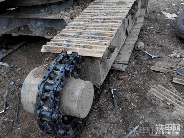

真是个磨叽活,一面42块链板,168个螺丝,手都磨出泡了。
终于拆完了

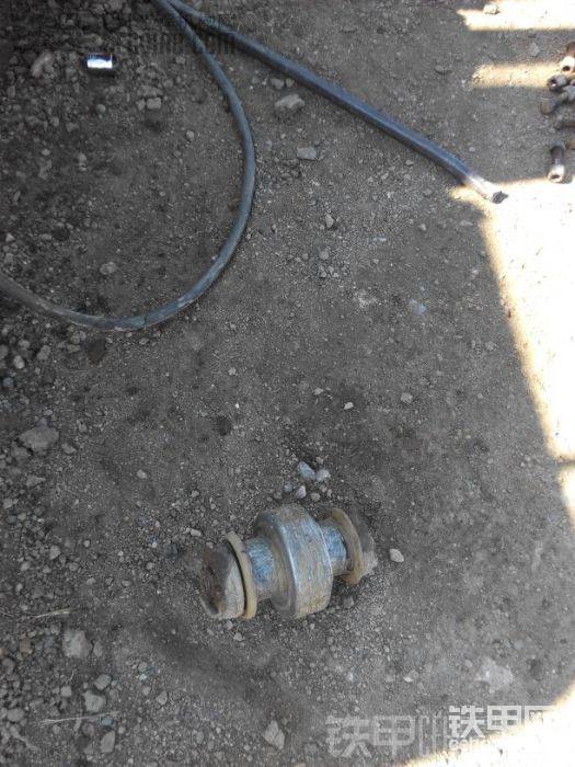

拖链轮都磨没了,不好买的配件

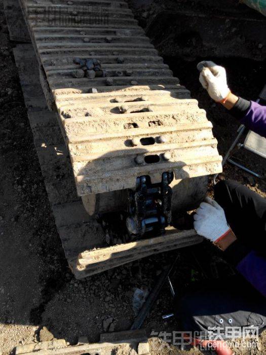

最后几个
最后一块,手泡都磨破了。
