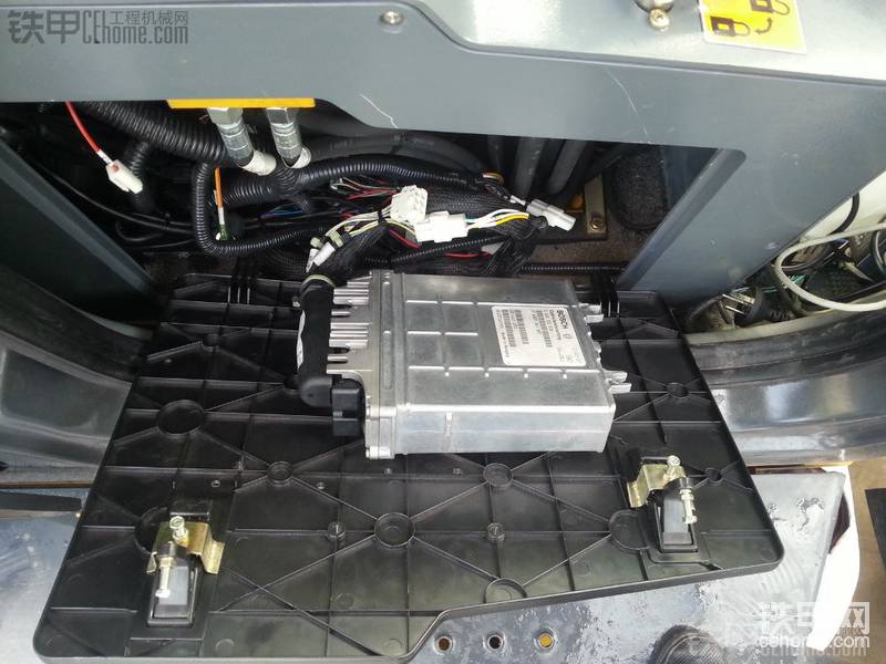

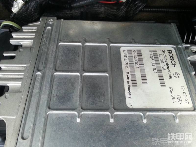

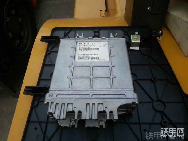

看看这个变速箱的大脑吧,现在它已经神经病了

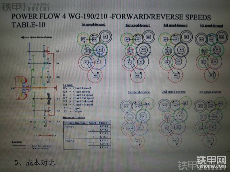

修之前先做一些必要的功课
学习中,太麻烦了,好多看不明白

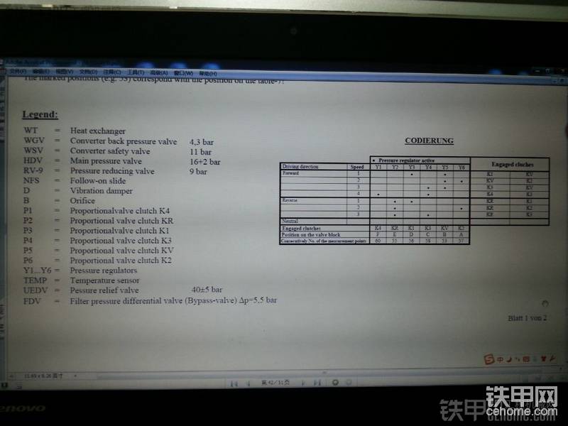

弄了半天,德国鬼子把这里改成比例电磁阀了
神经病大脑的思维方式,德国式逻辑换挡思维方式
控制阀的分解图,爆炸图这个看着简单
马上要进行脑科手术的大脑
必要的清理是很有必要的

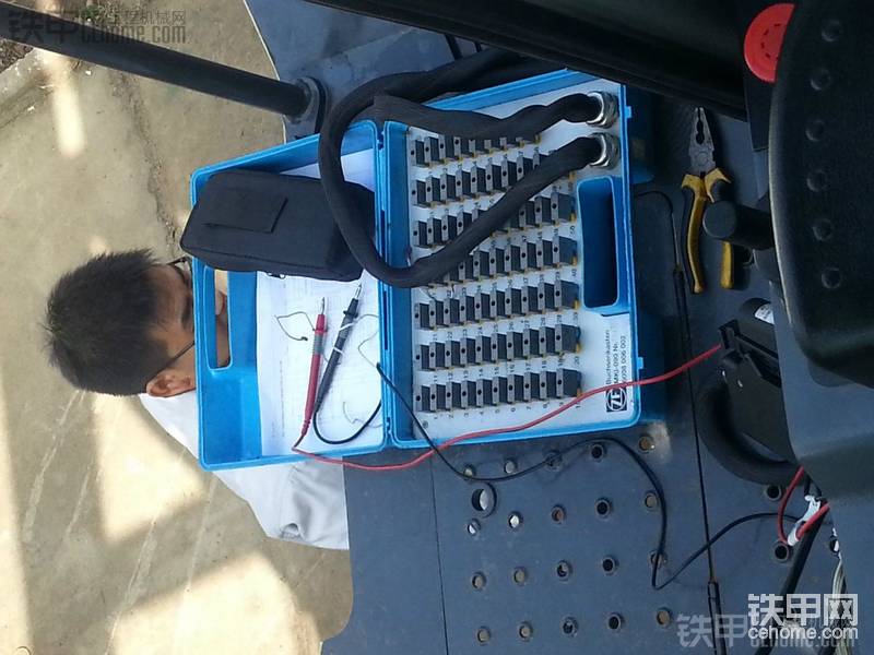

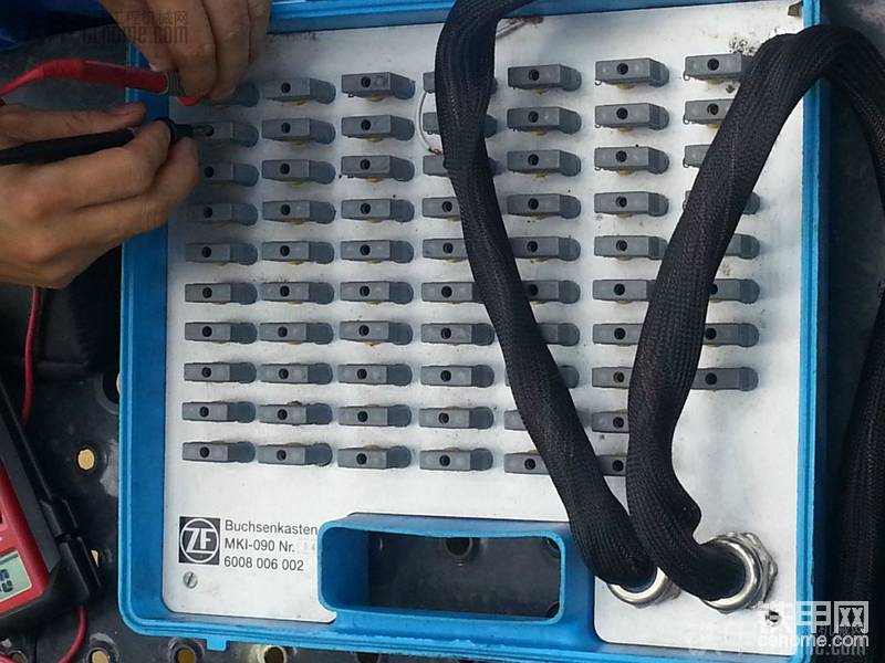

上终极设备,通断检测仪,这个玩意很有意思

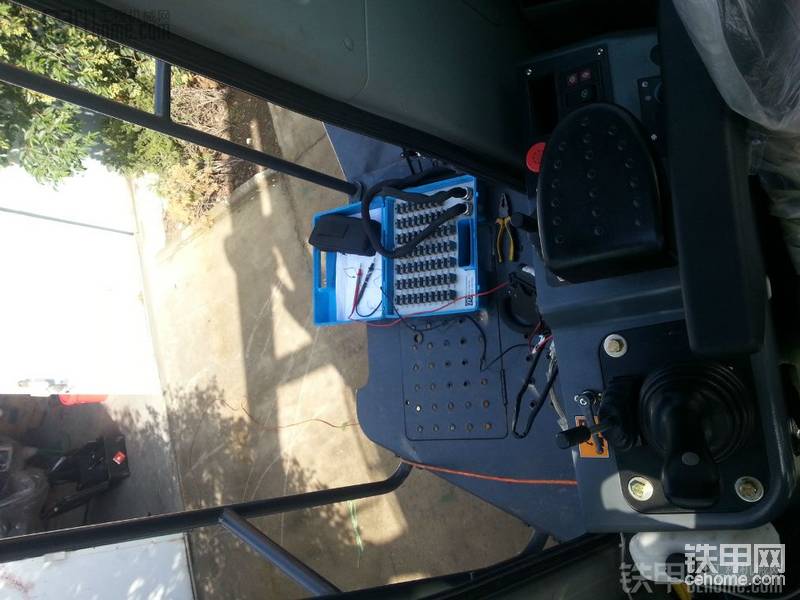

各种测量,各种检查,神经中枢没有问题
继续检测

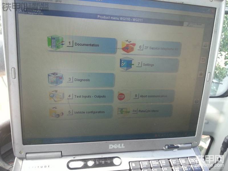

这个神器就是连接神经病大脑的设备,看看你到底是怎么想的
连接中

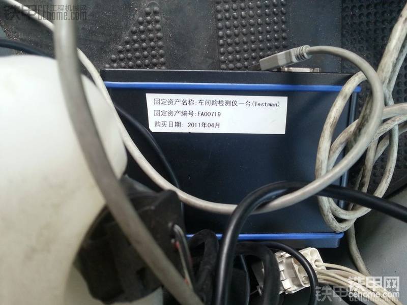

转接头,需要它才能看到里面的东西
终极神器

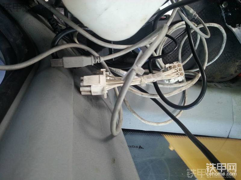

凌乱的线路,具体怎么工作的搞不懂

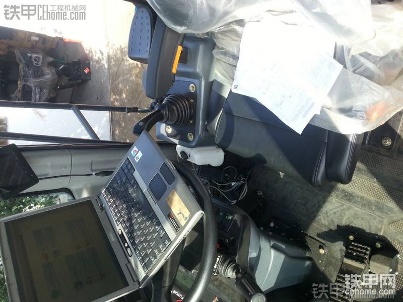

连接完毕,开始清零,重新注入新的思想,重铸灵魂
开始刷入升级程序..................................................................................................................刷机失败,差点把这个神经病刷死了,变板砖就坏了,   重新再检查一遍,还是同样的问题,没办法继续刷机,再次清零注入新版本的程序,经过漫长的等待,终于刷机完成,期间任何线路和设备都禁止触碰,否则就容易变板砖的,再把所有连接线路恢复试驾正常,只是显示器上显示一个F6的设定代码,控制器要求设定发动机的转速以及油温等等乱七八糟的参数,由于设定器这次没有带来,只能以后再设定了(以上操作非本人,故事的主人公要求保密不方便透露)
