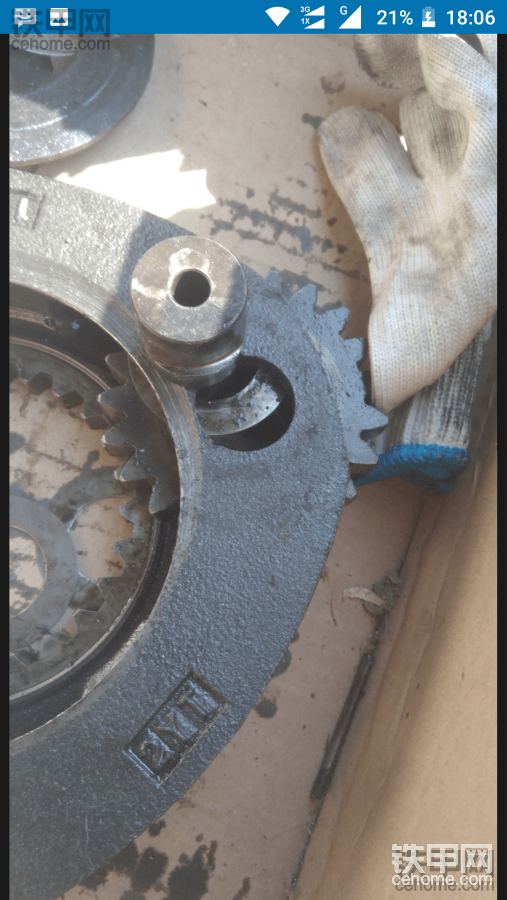

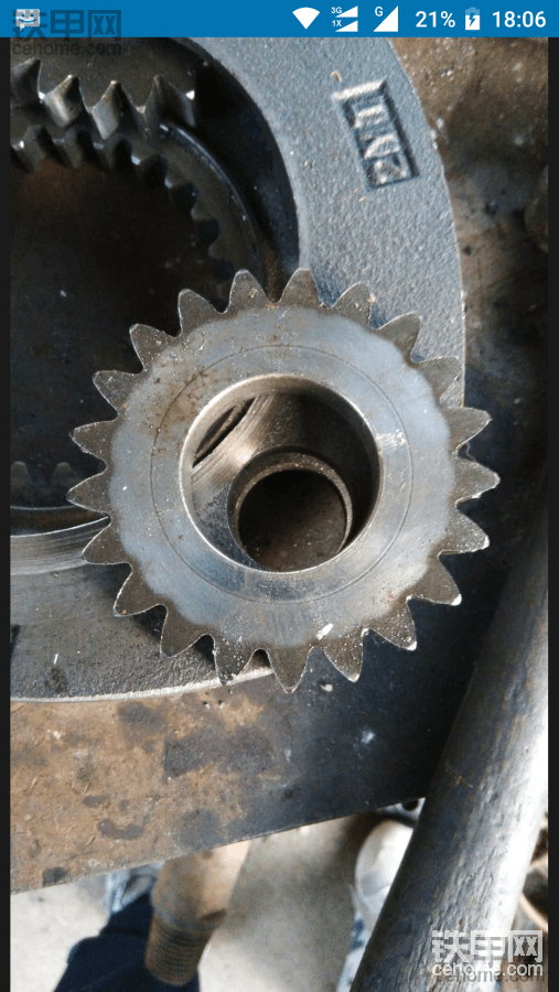

怎么会这样了,应该有滚动轴承。
133****3587 2017-11-05
王老师,我的日历200-6行走减速。行星此轮是不是中间有轴承什么的怎么间隙这么大
王成林 2017-11-05
白天上班时间交流。
王成林 2017-11-05
大臂阀杆有再生阀芯,拆解清洗看看有没有卡滞现象。如果解决不了可以电话联系。

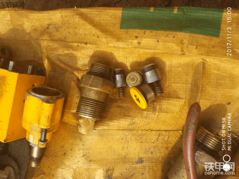

王师傅现在挖机 现代110-7 小臂挖斗旋转右行走正常320 大臂上升180 下降无压力 左行走无压力(这个左行走怀疑马达和油封,我找的堵头堵住分配阀高压出油口还是无压力) 分配阀刚刚拆下来检查过简单的看了下阀杆 二次先导压力3.5~4.0 您能帮我看看这个是什么问题吗。
辛苦一生 2017-11-05
手柄全角度下大臂下的速度很快
辛苦一生 2017-11-05
额,王师傅不好意思了, 二次先导压力分配阀直接测得下大臂4.0 液压泵测下大臂高压指针浮动一点点 挖斗压力两边320 小臂320 旋转300 右行走300 左行走8(8兆帕) 大臂溢流阀拆下来对调过,还是一样的下大臂无压力(抬起来了下的速度很快)
王成林 2017-11-04
你说的这些数据,和支车故障没有一点关系。支车故障的数据只字未提,二次先导压力,支车时泵压力?。所以没办法分析原因。

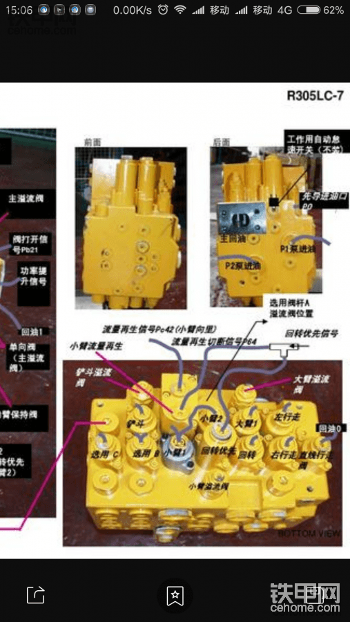

辛苦一生 2017-11-03
王师傅这个p1 p2 高压口是对的吗 泵不是我拆的,现在管子高压管子明显和图片不对 反过来好像接不上我就没留意那个
