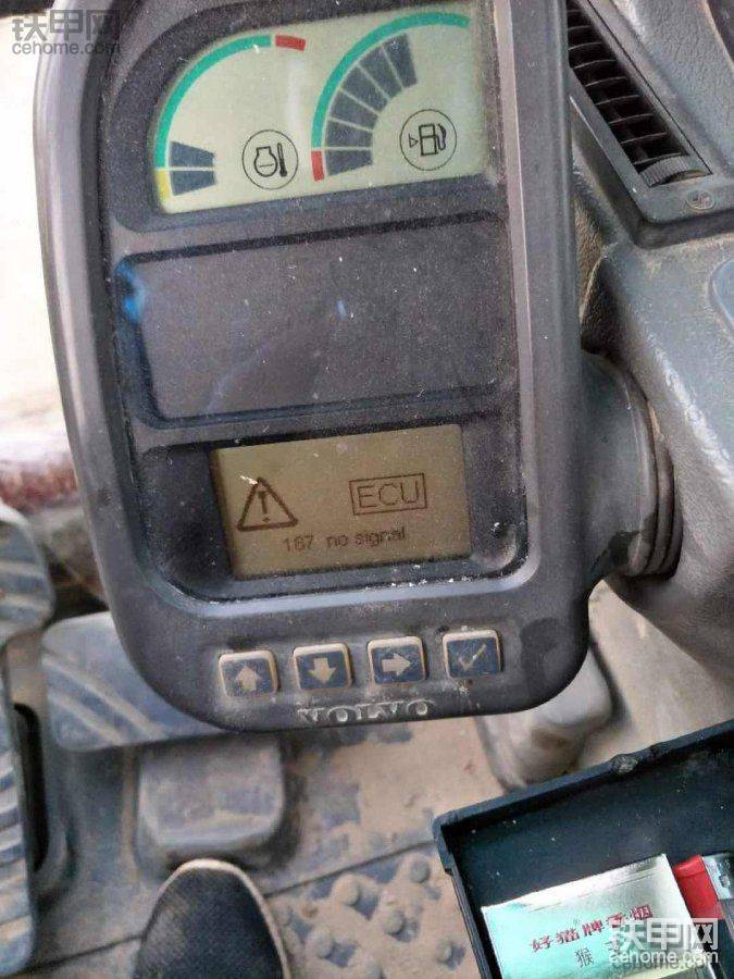

王成林
2017-10-28
泵压力应该调整到330公斤,否则挖掘力不够。速度快慢是相对的,要用动作时间表示,发动机在2000转时,动作需要多少秒。憋车时发动机冒不冒黑烟?。 报警ECU187是液压电脑板故障,可能是接触不良,需要电工处理。 这些信息不足以正确分析问题。不知道你是车主还是修理工。如果是修理工可以深层交流,车主建议你找修理工处理。供参考。
手机用户adituv9
2017-10-27
手机用户adituv9
2017-10-27
沃尔沃210b 09年单体泵发动机。故障1整车速度慢挖掘无力,遇见硬土转速掉300左右。故障2图片故障不经常出现,出现后没有明显故障。(发动机正常不烧机油,功率2000转)(前后泵压力310.先导压力3.5到4.0,)维修记录,修车师傅说是调节器的问题,更换两个进口调节器无改善,然后又更换了个动力换挡电磁阀无改善。请师傅分析分析。
