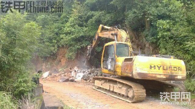

发动机刚大修过
此老爷机已经干不了挖斗了
只能打打锤子
 前几天有点憋车  当时把液压泵流量调小了  速度慢了 也就不憋车了
可没想到第二天打石头 破碎锤频率很慢  和(没调液压泵之前比) 干一会活之后 频率更慢了 然后又加了一格油门   嗯 频率快一点了  过一会又不行了…… 然后再加一格油门……就这样…… 到最后实在打不动了……就停车了
修理工  过来了  在液压泵上 溢流阀上,破碎锤上 各种调节  调试  都不行  仍然频率回不到正常状态……
去年的时候也出现过 频率慢  那是温度高了以后 频率就慢了  后来 在潭里得知是 氮气加多了  锤的温度高了以后 氮气膨胀 导致的频率慢  放点氮气之后就正常了……
可现在
可现在氮气也没加多  破碎锤凉机的时候  频率就很慢
究竟是怎么回事…………?
请 高手指点迷津……
小弟在此 先谢过各位了
