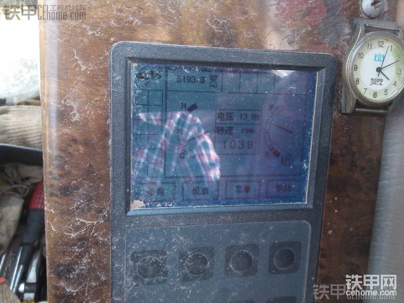

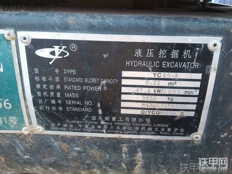

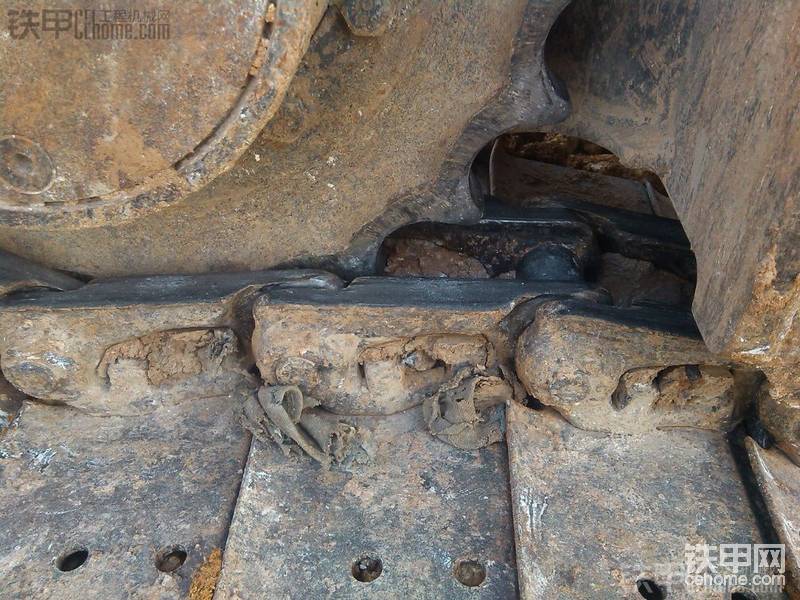

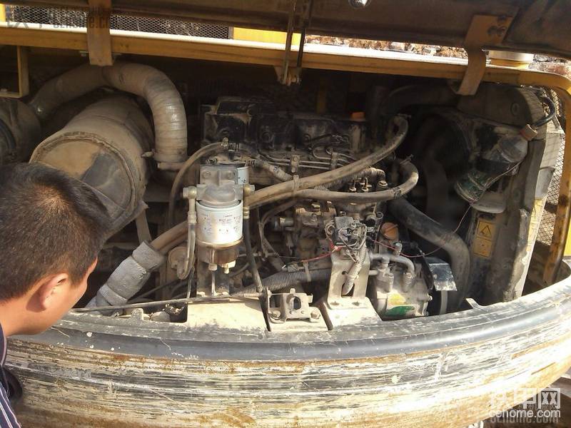

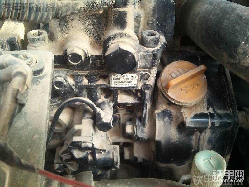

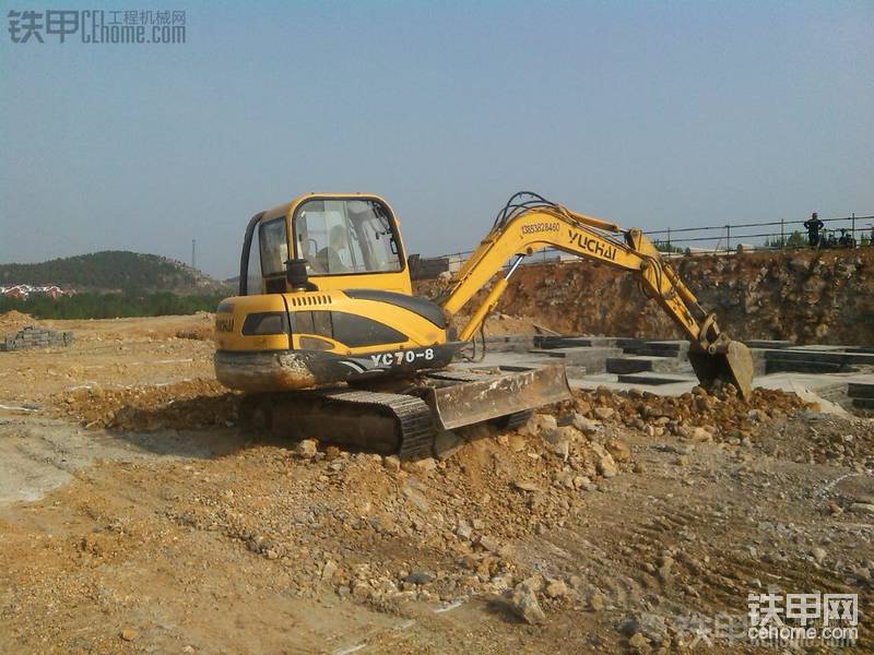

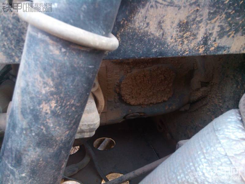

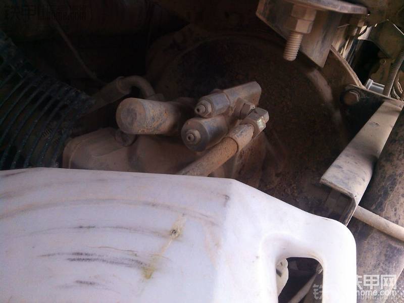

欲购入二手玉柴60-8,请高人掌掌眼。
lhq88975
2014-04-30
好处理吗?
xiangjun
2014-04-30
老款,会高温的
lhq88975
2014-04-29
高人现身啊,帖子别沉啊
无悔1985
2014-04-29
山河70要不现在跑5510小时,会开的花可以帮我干活试车
夜。凄凉
2014-04-28
12最多
lhq88975
2014-04-28
多谢,买二手机不容易啊,万一走眼,裤子都得赔上,不得不小心
ylliangwei
2014-04-28
甲友们识别机器好坏,常拿泵结合面处是否漏油来判别!我认为是错误的。泵如果输出的液压油保证压力和流量就没有问题。另外检查动臂、斗杆是否开裂过。检查行走的四轮一带,旋转的回转支承、下车架。发动机的动力性能如果还能保证液压泵输出足够的压力和流量就没有问题。只要动力单元没有大问题,其它的液压执行元件应该能够搞掂,最多严重时换总成。
lhq88975
2014-04-28
高人指点,谢过了
