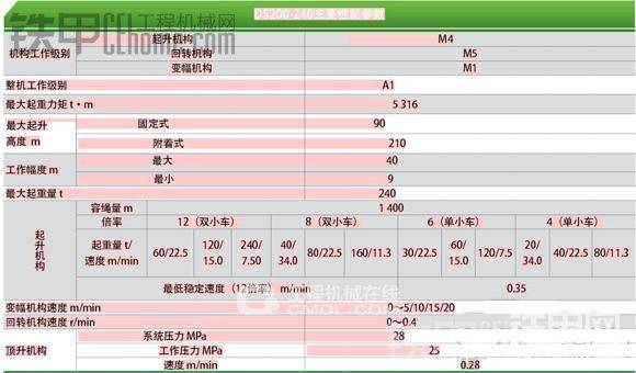

有必要纠结8倍率吊多少没?这贴的主题是这机子最大吊多少吨,240吨有什么问题?
七星吊装
2014-03-21
8倍率 最多120吨。满倍率才是最大 240吨。。。。
为你
2014-03-20
这机子可以挂12倍率的,管它现在是几倍率
七星吊装
2014-03-20
你看这台的倍率了吗?{:2_33:}回复(0)
为你
2014-03-18
[i=s] 本帖最后由 为你 于 2014-3-18 23:58 编辑 D5200-240塔式起重机是全球最大的水平臂上回转自升塔式起重机。 最大起重能力240吨,幅度22.15m,起升高度210米,标定力矩为5200吨·米,具有区别于普通超大型塔机的多项特点: 1、机型超大,属全球首创; 2、结构件超大——标准节中心截面6.5米,制造、安装和运输难度大,为设计提出了诸多全新课题; 3、在设计上,D5200-240诞生了多项技术创新; 4、在制造工艺上,创新工艺方法为保障大型钢结构的焊接质量提供了坚实的技术手段。 这塔吊都已经在两座长江大桥施工过了,你OUT了,看型号就知道是多少吨的了
七星吊装
2014-03-18
刚才查了下。小车a=8 8倍率的绳子 最多120吨。正常也就80-90吨。是在大臂的0米处,最大120吨
七星吊装
2014-03-18
最多90吨+。不会超过96吨
为你
2014-03-18
这个最多可以吊240T,世界上最大的上回转塔机
八月111
2014-03-18
不清楚,偶也系第一次
JGM55555
2014-03-18
这个机最多能吊多少吨啊
