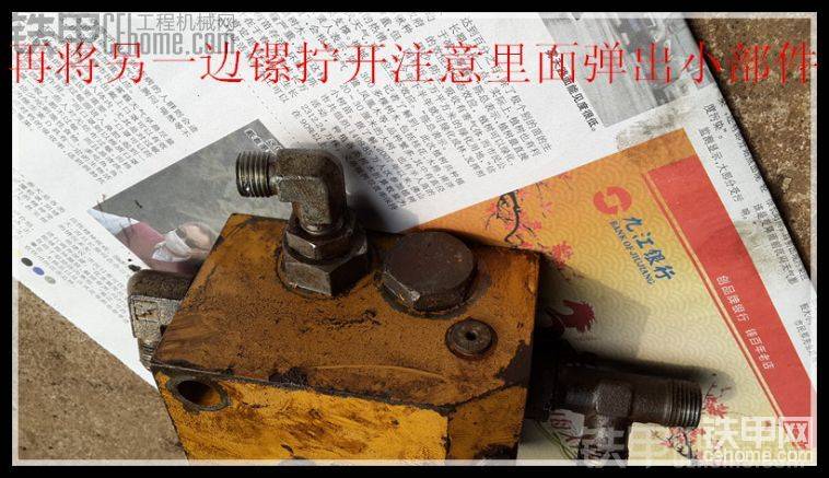

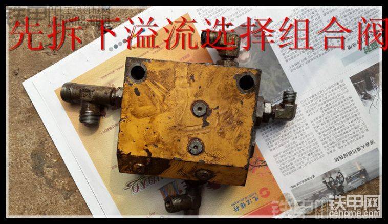

柳工856溢流选择组合阀拆解

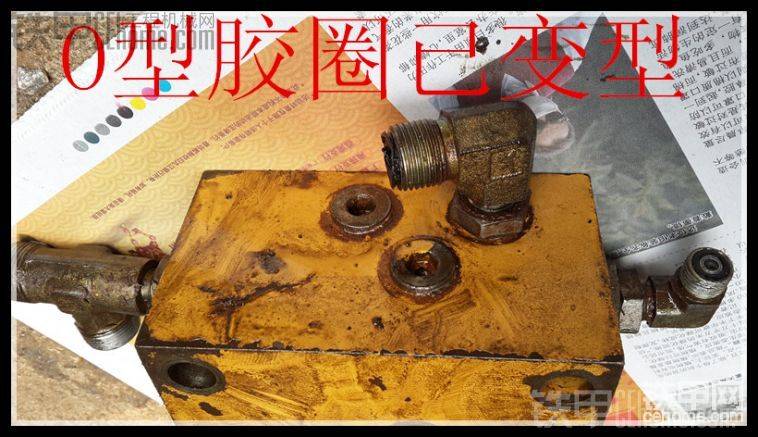

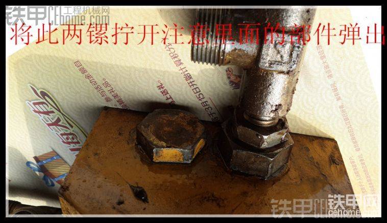

[i=s] 本帖最后由 工程机械修理文 于 2014-3-16 09:13 编辑 我就遇到过这样的问题。柳工856特有的故障。大臂落到底再起怠速没反应,必须加点油门才会起。后来也是清洗了这个阀好了。主要是阀卡先导油过不来。大臂起来一点可以用大臂自重下的压力油作为先导油。大家可以观察一下,左大臂油缸下有一根油管通到了这个阀。这样设计就可以保证在发动机熄火后利用此压力作为先导油落下大臂。

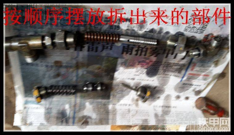

跟我的情况一样,拆开溢流选择组合阀,清理一下没事了,拆的时候注意里面弹出的小部件,不要搞乱顺序

我的856是铲斗放平,大臂放到底,转斗油缸就没有动作了!大臂举升困难。大油门稍微举起一点大臂。一切恢复正常。这个情况是不是跟你的情况一样啊? 检查了好多次都找不到哪里的问题!

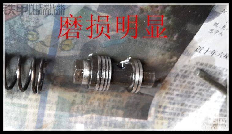

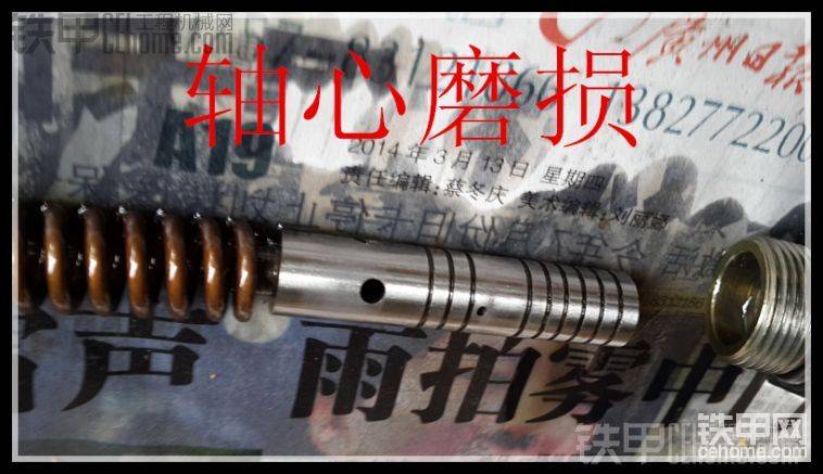

是磨损又不是有刺口。很难想象。磨损的轴你在拿砂纸去打磨后在重装就好了,既然是磨损,你拿砂纸去打磨不越打越小???顶多说里面的活塞卡死,或有小油道口堵死,清洗后在重新装配,用砂纸打磨实在是灰常笨的做法
用600沙纸放点润滑油磨,然后用汽油清洗干净,按顺序装回,试车,问题在解决。。
