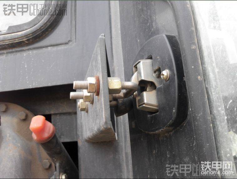

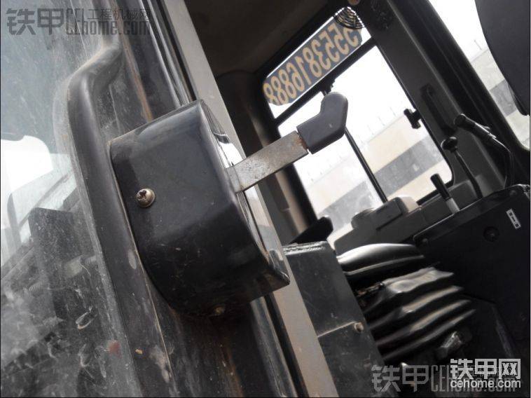

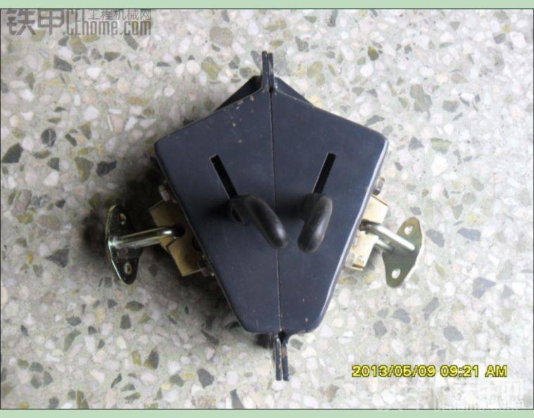

然后我们再看老式碰锁,在12年之前的车都是这种三角形铁盒的碰锁,这种碰锁通用160.22.320三种机型,但是现在生产的这种碰锁只能用在220和320的机器,不能再用在老160机器上了,因为他的外壳上的尺寸改了,只能是您购买这个碰锁把里面的锁芯拆下更换,丢掉外壳,老式和新式的锁芯不一样不能通用,为什么160要改碰锁?可能是驾驶开门的空间问题导致的问题吧也许老式的容易碰坏玻璃,这是我销售碰锁的杯具之一,也是分辨新机型和就机型明显的标志之一,可以供二手机购买参考。

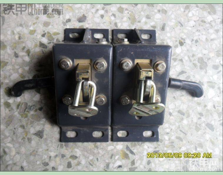

首先我想问一下您说的是门锁还是碰锁,我正想说关于碰锁的问题,这个是分辨老机型和新机型最明显的地方,先看一下12年新车更换所使用的碰锁照片,他的构造一一个金属盒子包裹锁芯坏了可以单独换一个锁芯就行。
