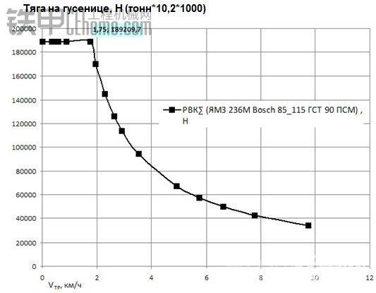

咋是俄文?横轴是行驶速度,纵轴看不出来--牵引力?

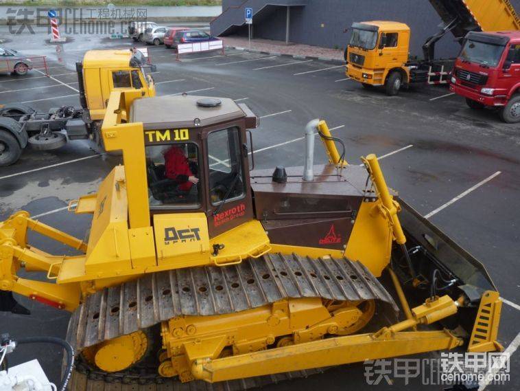

从外表看不出来--看看有无变矩变速器加油口就清楚了。
我爱推土机
2014-04-14
我理解是静液压的,不是是否理解错误?
