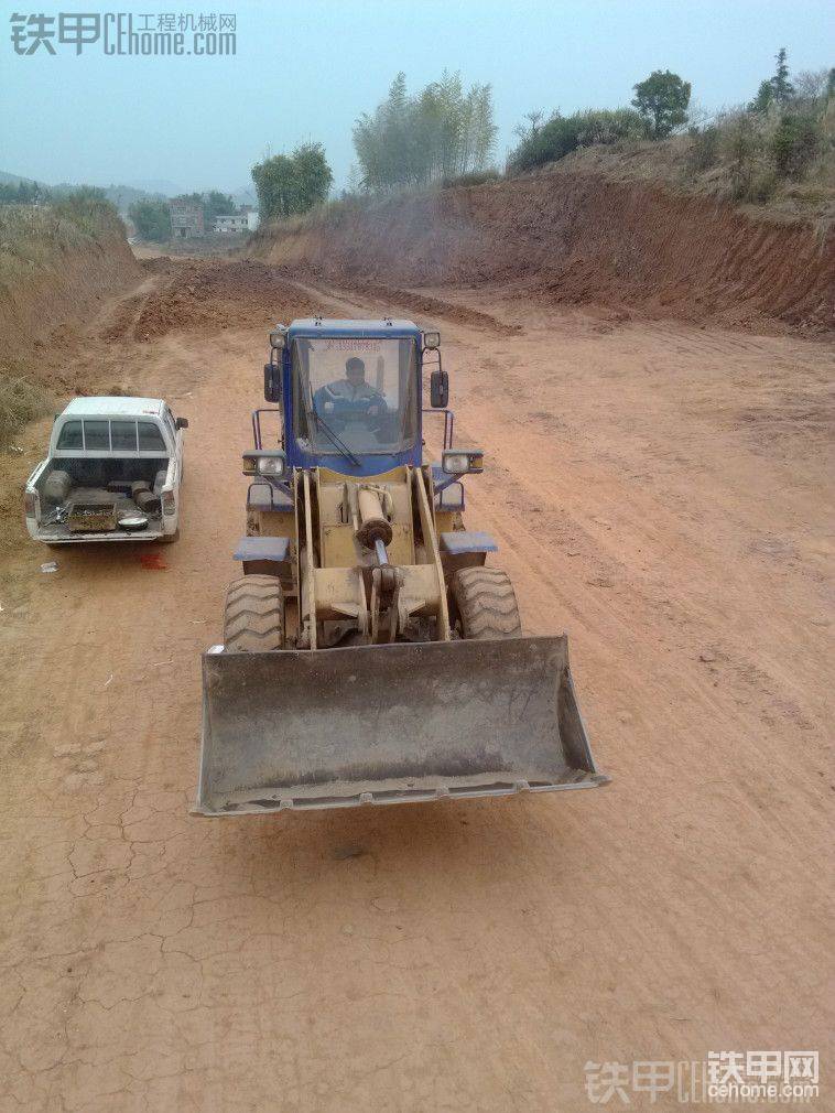

      好了,废话说了那么多,还是回到正事上吧,小黄打了电话后,小周过了两三天有空了,就打电话叫我也跟着去玩,我反正也是没活干,就跟着去了,到了朋友铲车做事的工地上,事还算好做,就是有三台十三四方的那种农用车在拉土,朋友的铲车就负责 等土堆得差不多够多了,就推平就可以了,哦,忘了说,这是在做路,听说好像是省道来着,到了之后问清楚小黄什么时候才会这样的,他说,自从发动机有异响声的前两三天吧,他检查了机油,有点不够,就是机油液面低于刻度尺的第二格,后来就没有去在意,我朋友小黄也在机械保养这方面也是比较不懂,才开了两年多铲车,注:(工程机械好多都是会涉及到油,像机油、变速箱油;就是八号液力传动油、液压油这些等油类,尤其机油的重要性比任何其他的都要重要,)比如水,可是水也是缺一不可的,但是水能少一定的量,少太多就肯定不行了,而机油呢?机油是起到除了润滑,还有清洁、冷却、防锈、密封、抗氧化等作用,所以说机油的作用大于水,水少了,会高温,而机油少了就不同了,润滑性大大减小造成发动机的多负荷磨损,就损失惨重了,轻则发动机烧瓦抱死,重则连杆把发动机缸体捣破。

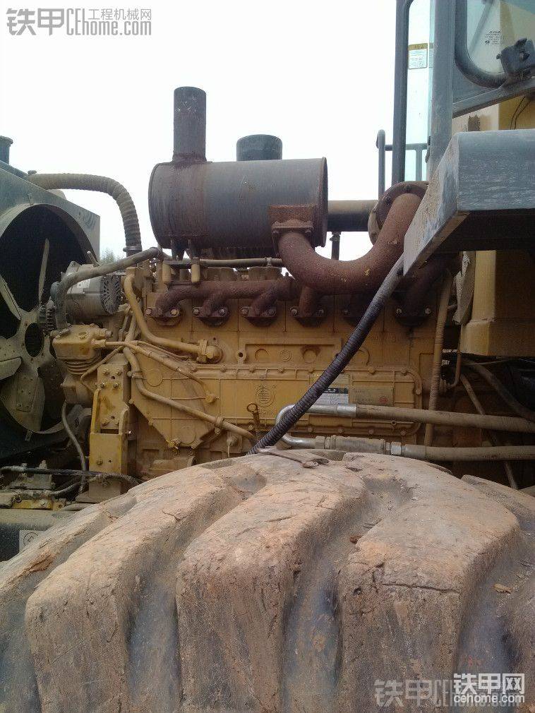

      由于铲车停了两天了,先看看,发动机油吧,拔出机油尺,我去,机油液面还不到第一格刻度,朋友都不知道为啥会缺机油缺得那么厉害,朋友的车是来这个工地前刚刚换的机油,小黄说机油也没看见哪里会漏啊,下来后也才做到五六十个小时吧,初步估计是烧机油,由于,机油少得太多,不敢盲目启动试机,幸好是来的时候带了一桶临工专用机油和三小壶壳牌统一的机油,现在用得上了,加了一桶临工专用机油,检查机油尺,油够了,启动试机,大油门和怠速都听不到有小黄所说的发动机异响声,后来就开去推土在观察观察。推土推了大概有十多分钟的时候,发动机有轻微哒哒哒的敲缸声,由于不是很明显,就继续做着事,后来就越来越大,小周就叫小黄马上停掉,停掉之后,车子是停在了一个坡上,考虑到这样不好拆发动机又怕晚上会下雨,小周就叫小黄倒上去,于是小黄就硬着头皮把车子倒上去,为什么说是硬着油皮呢?因为敲缸的声音已经很响了,如果发动机再继续运转的话会引起:燃烧产生的震动大、造成活塞开裂、缸盖变形、或者连杆变形弯曲 捣破缸体。把车子停在了一个空地,找到问题所在就好解决了。就回去了。

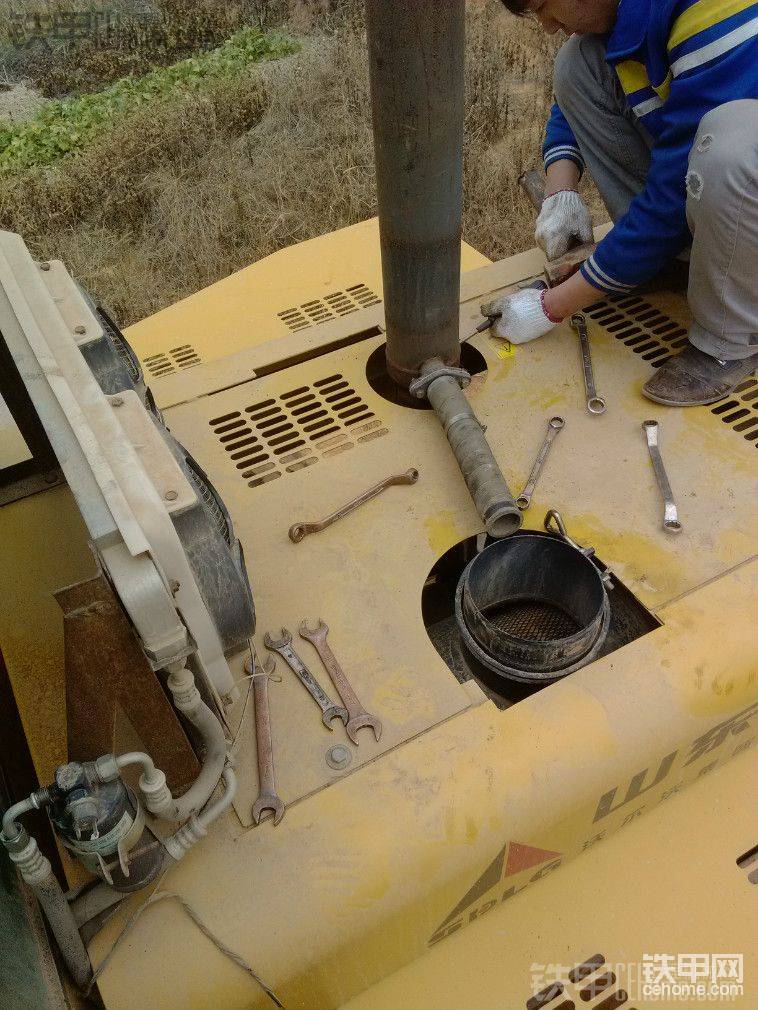

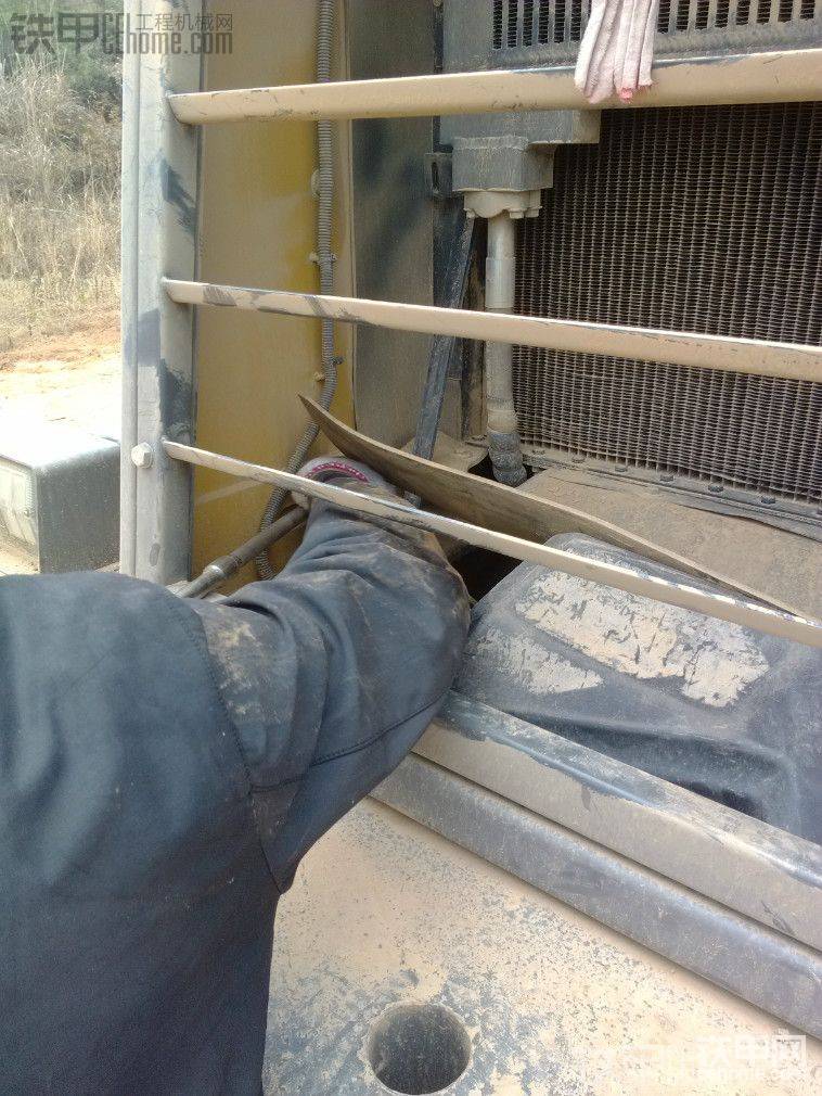

要调发动机,发动机罩是必须要拆的,再把空滤盖帽和排气管拆掉

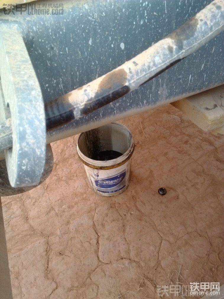

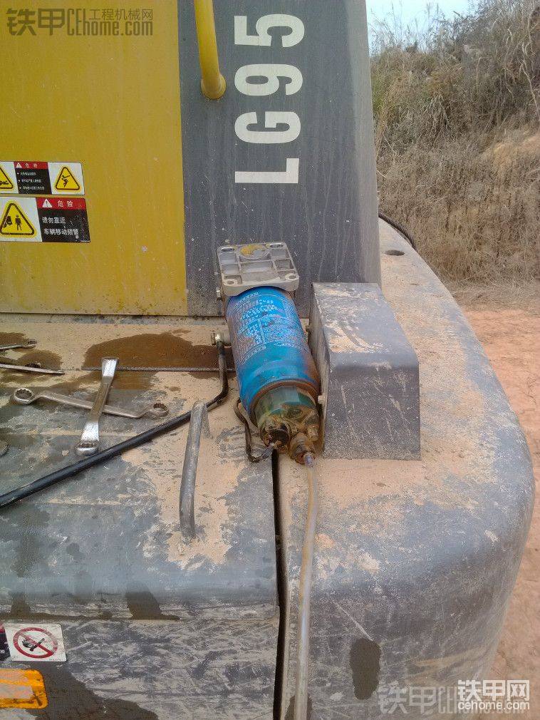

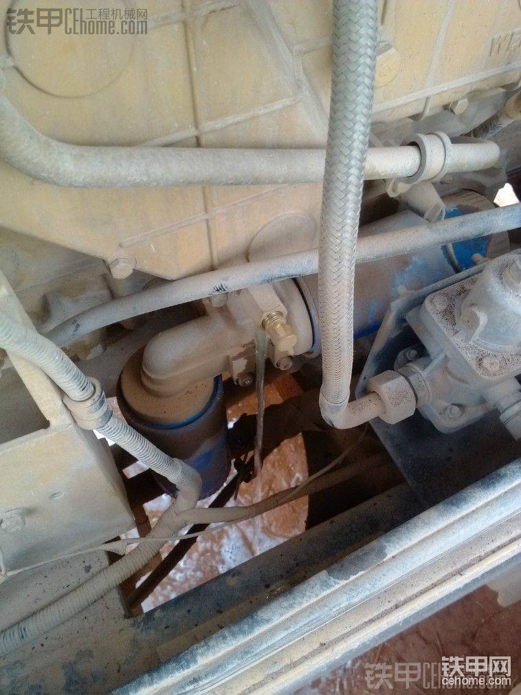

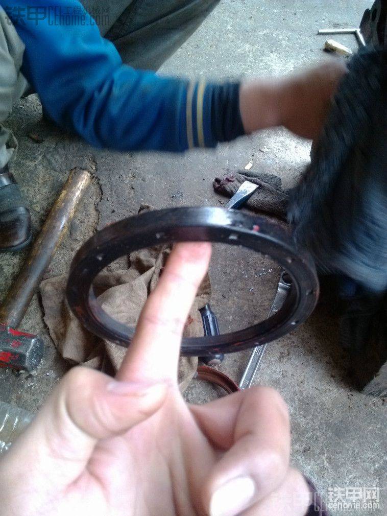

把机油放掉,尼玛,才放出来半桶不到,这烧机油也烧得太它吗快了吧,二十分钟烧了一桶半,后来小周跑到变速箱去放油看看,变速箱油很黑,而且还多,曲轴后油封串油了,难怪啊,机油不漏反而少,原来是跑变速箱去了,如果发现了这尼玛天天都要加机油了,也没用加多少串多少。我朋友说,唉,浪费一桶机油了
把水箱机体和变速箱冷却器里面的水全部放掉

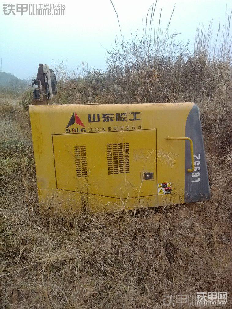

拆发动机罩的固定螺丝
发动机罩掉下来后

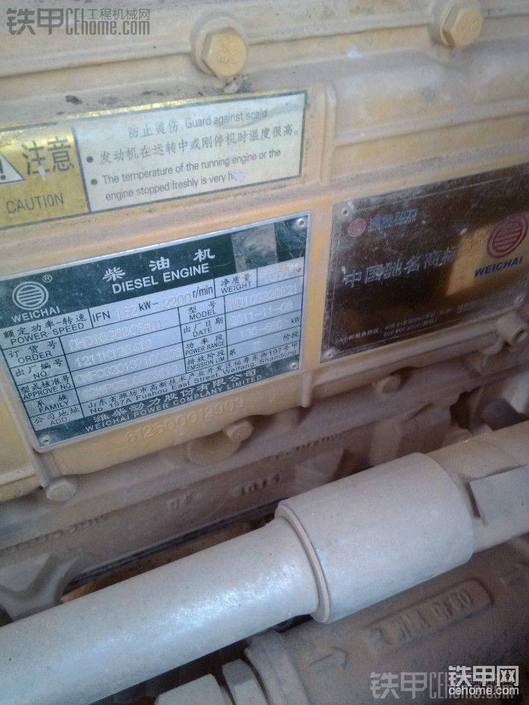

一年三个多月的车,我朋友也打电话问了赣州临工分公司经理,像这样的情况有没有保修,他说像大件:比如,发动机、变速箱、车架这些是保两年的,但是你这样的情况下是没有保修的,朋友听后,好比霜打的茄子一样人都蔫了,说这下一万多就没了,发动机是:WD10G220E21的

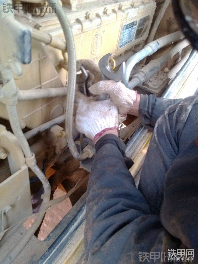

发动机罩调下来后就把气管气路、柴油管路都拆掉

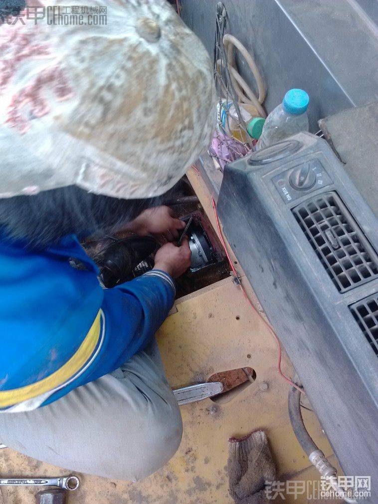

吃完饭抽根烟接着继续拆,把驾驶室座椅地下的一块大铁板拆掉搬出去,好再拆下面的发动机飞轮齿连接着变矩器的螺丝
小周拆螺丝中

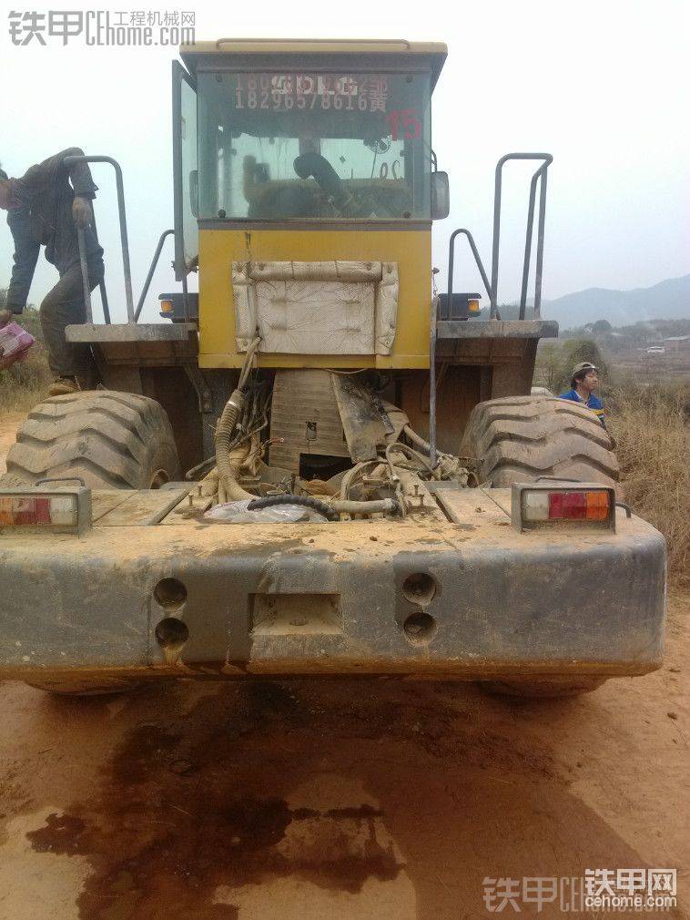

附近叫来吊发动机罩和发动机的龙工833,一开始打电话说马上就来,一个小时才慢吞吞的来了,300大洋,没办法,但是坑爹的是这车刹车不好,吊发动机没刹车,碰到其他东西可就麻烦了,幸好后来还是吊下来了

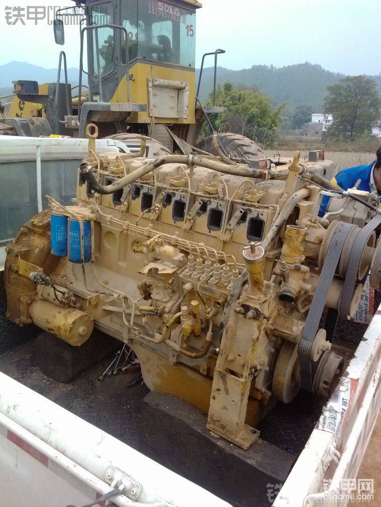

发动机吊下来后,拿驾驶室胶垫把发动机连接变矩器的地方盖好,以防回去后下雨会淋到雨

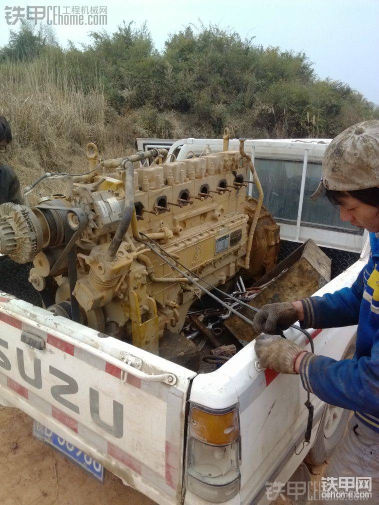

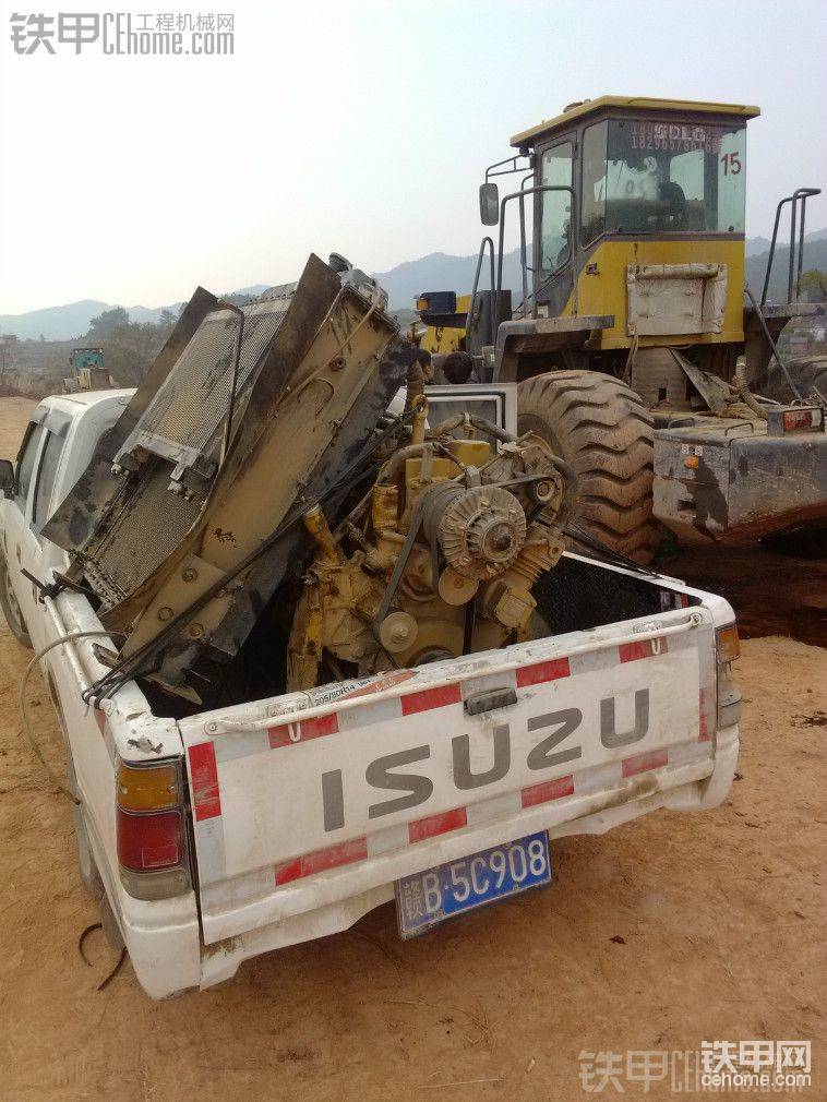

因为车子在外地,不好修,我朋友就把发动机拉回他自己修理店去修,可是他这皮卡车也太旧了,02年的江铃宝典,从别人手里买来的,到他这是第三手了,没办法,叫他的朋友的车不肯拉,刚好一吨重,但是后面把这些排气导管,进气导管都拆了就没那么重了,但是我看到他后轮钢板已经压得往下弯了,一般的钢板是往上弯的幅度.水箱是拉到几百米外一个村民家里放着,随便放怕被偷啊,一个好几千块钱呢
回家的路上,回头率老高了{:soso_e113:}

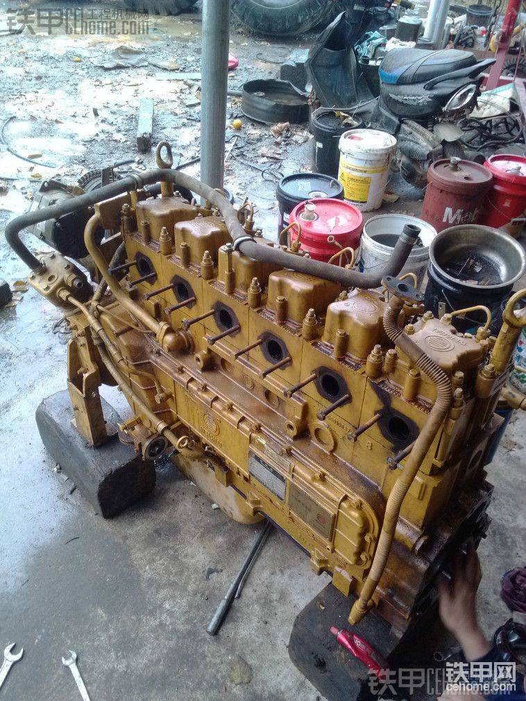

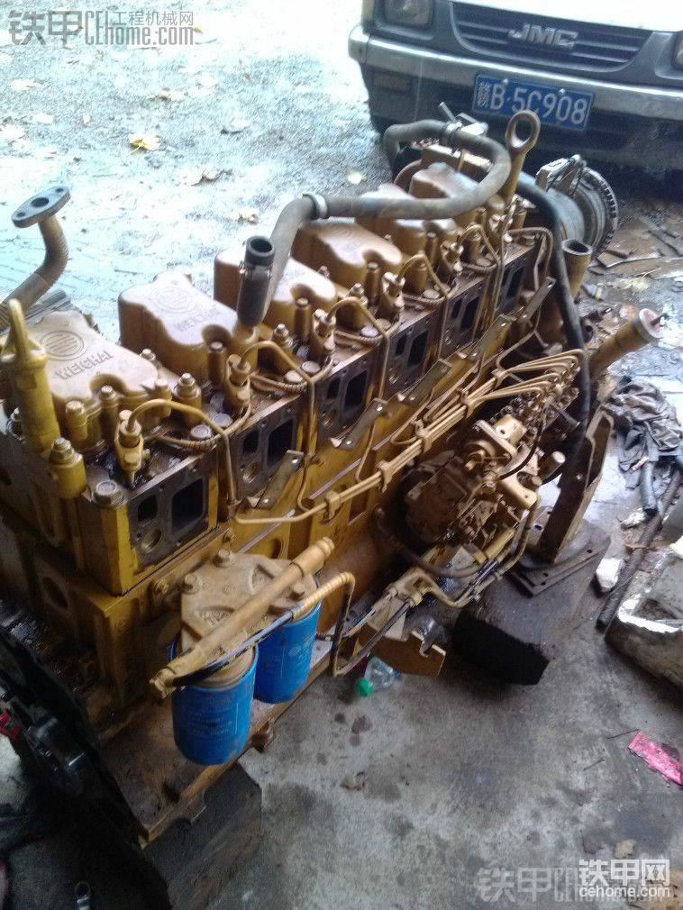

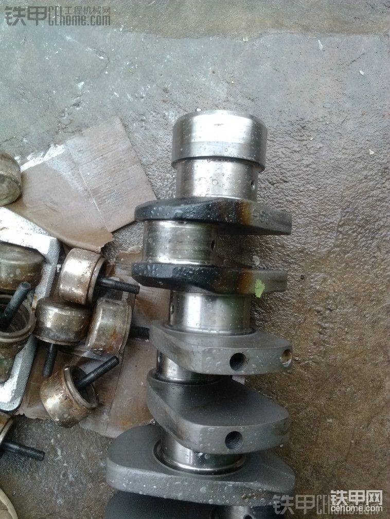

这是拉回修理店拆掉了,气缸盖内部零件后,看到没有,曲轴已经烧黑了,没办法,只能换了,一个4800大洋
这个就是曲轴后油封,拆的时候,把飞轮齿室拆掉后这个油封就已经脱掉了,太松了,还是原装的呢,在这
里我想问下临工的装配人员,这是什么情况啊?

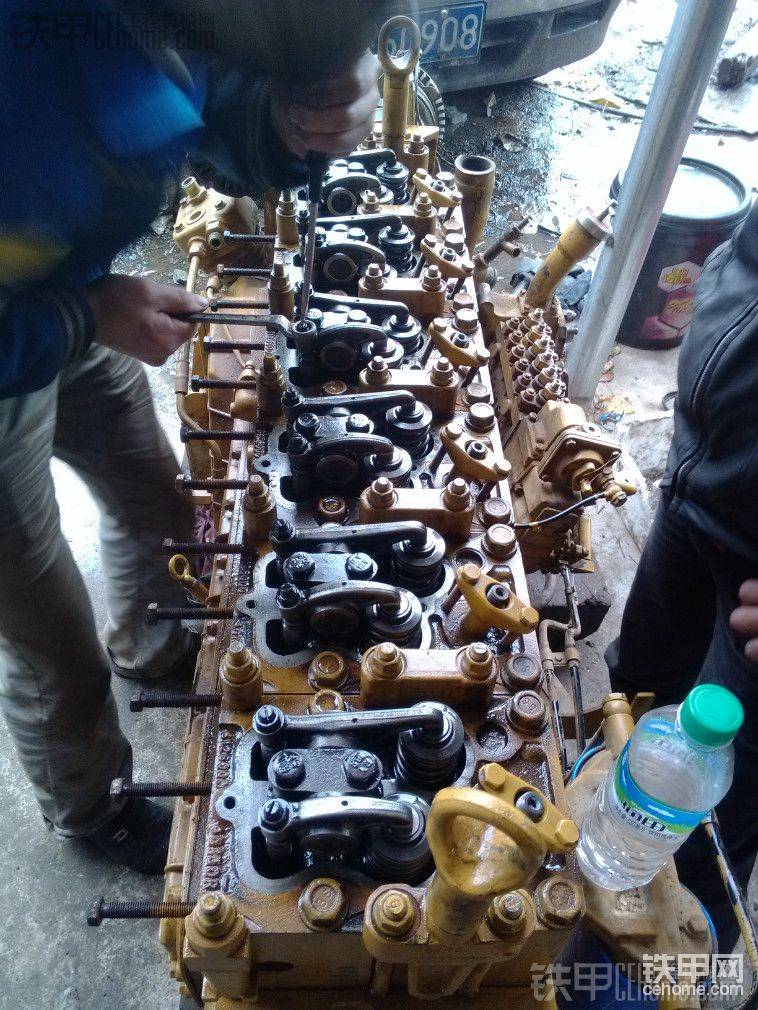

调摇臂间隙,,后来在装缸套,活塞,活塞环.大瓦小瓦连杆时,没在就没有拍到,遗憾了,

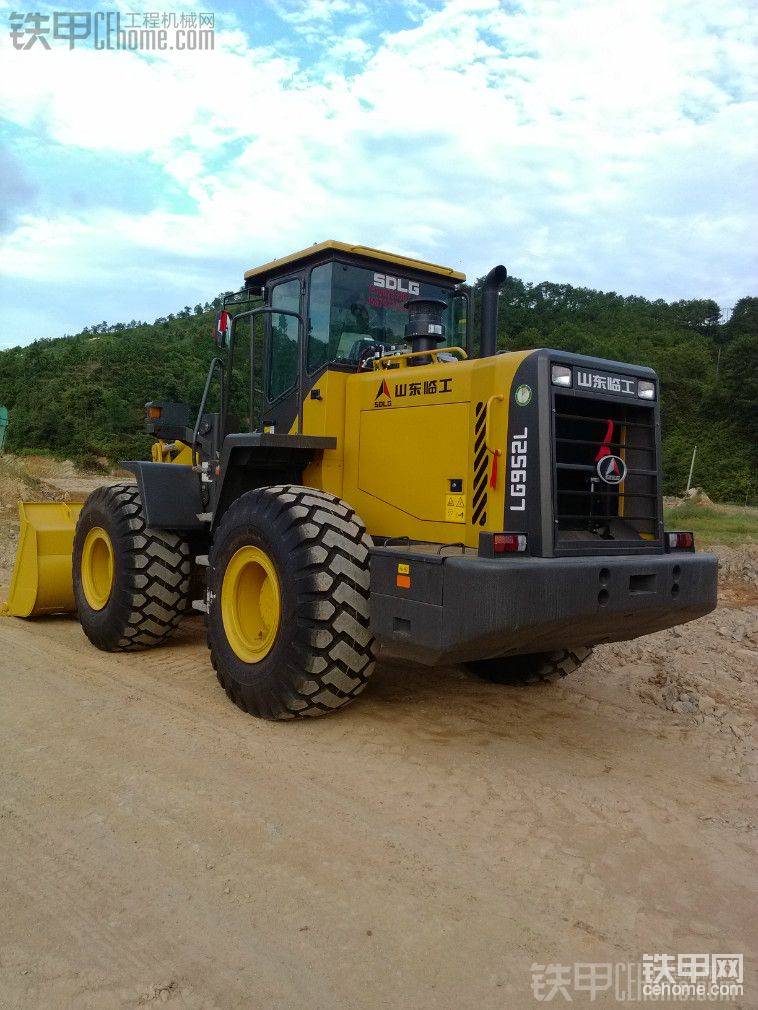

     爱车部分靓图奉上

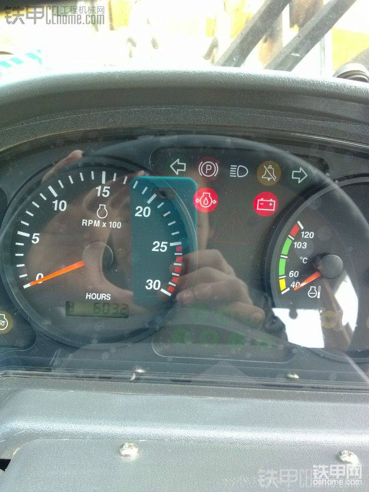

现在车子已经610小时了,在过几天我就会发使用报告
