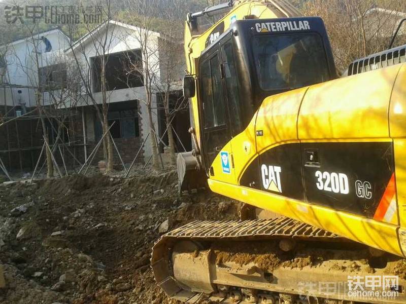

今天抽空把挖机洗了,靓吧,公司的挖机,今年才做了700多小时。
各个角度照片

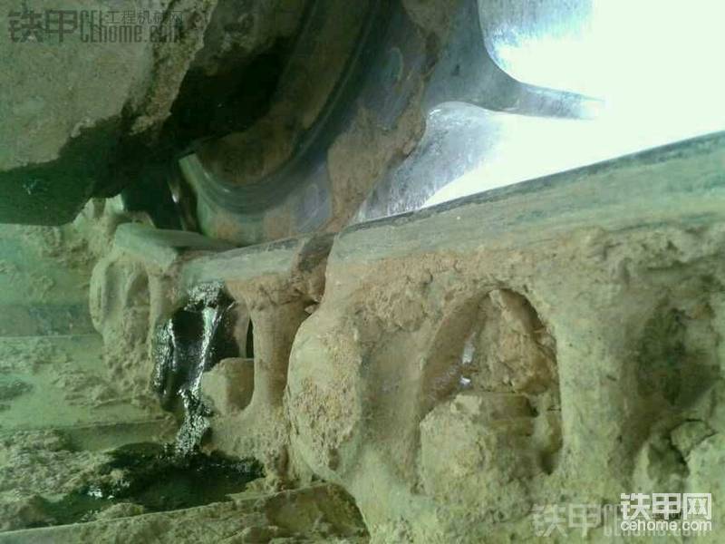

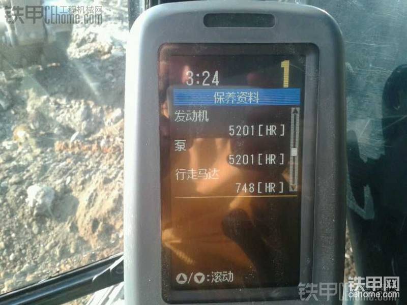

行走马达用了700多小时了,左边的行走马达竟然漏齿轮油了,郁闷啊,还没有修。
就这张,这是一次停了几天后发现的。

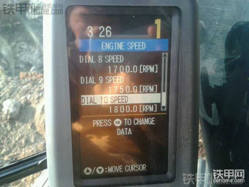

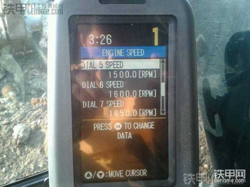

我在仪表里把发动机转速调了一下。这款车最高转速1800转,没办法调,只能调10个档位的转速了。我把高转速分的更细致了。

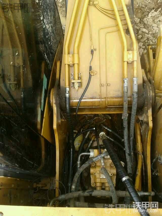

在今年夏天的时候,小臂油缸大腔油管爆了,检查发现是软管与铁头的位置折起皮了,导致里面钢丝绣断了,果断去压了一根。
还有就是机油滤芯跟前的机油软管接头渗机油,去年就发现了。

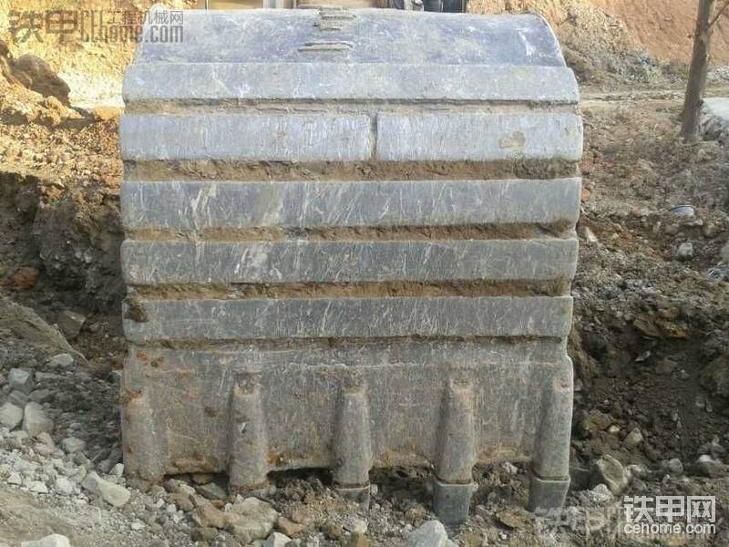

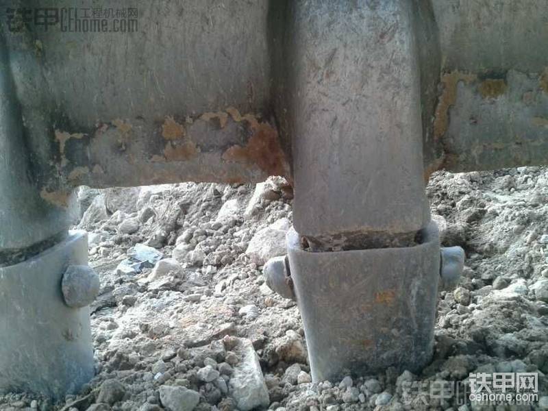

这个斗是买车时候送的,配件店买的销子不禁用,一副斗齿都要备两套销子备换,配件店的没有强度,原装又太贵,索性五金店买了20mmX120mm8.8级强度的螺丝代替,这样再也不用担心不小心掉斗齿了,而且成本低,几块钱一根螺丝,只是换斗齿的时候有些麻烦了。斗齿之间刀板我焊的25的钢筋,这样就不会磨坏刀板了。
这个斗子加固也是我自己焊的,在废品回收站找到这样的钢板废料,加上买焊条的钱就花了不到两百,看到别的挖机花个一千多找修理场修,我觉得这样很值了。
