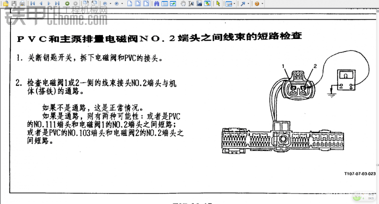

线束检测1#2#电磁阀通路,如果线束是通的,那就是PVC电脑板的故障了

可以用灯泡接在高速阀线上,然后用一个正常的A传感器转动正常的是两个灯泡一息一灭,那样就代表电脑PVC和线束是正常的。清洗或更换高速阀即可

[table] [tr][td]1.高速电磁阀有24V供电电压;2.用灯泡检测1号和2号电磁阀控制线都没有输出,接下来如何进行,这里也很难见到这种机型了,只是前两天遇到这台车的故障,因为很有代表性,同大家共同分享。哈尔滨 杜亚联[/td][/tr] [/table]
内田液压3
2013-11-10
你这个是压差最大工况,应该流量最小,现在你实际情况是流量摆角最大,卸荷阀拼命卸荷,1.是检查高速电磁阀24V供电电压有没有,2.是用灯泡检测1号电磁阀控制线有没有模拟量输出,你这个样子板子正常的话应该是1号电磁阀常输出,3以上正常余下的就是高速电磁阀卡滞,清洗或对换来确诊,好多年前搞的多,现在我们这这车都灭绝了,苏州内田液压郑晓刚
