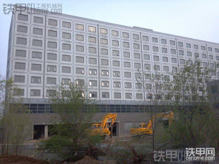

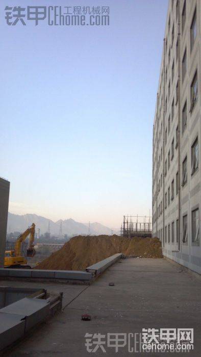

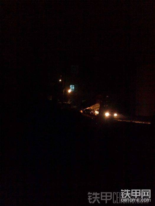

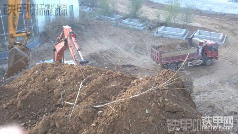

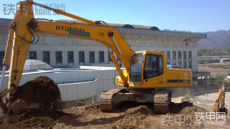

				[i=s] 本帖最后由 赤壁铁甲 于 2013-10-14 16:37 编辑 第二节、工程概况2.1、基本慨况2.1.1、工程名称:北京市昌平区天龙源洗浴酒店建筑物及附属设备拆除2.1.2、工程性质:建筑拆除2.1.3、工程地点:北京市昌平区南口镇 2.1.4、项目规模:约99000平方米2.1.5、工期要求:60日历天2.1.6、质量要求:合格2.2、工程情况分析特点1:拆除工作量大、工期紧。对策1:根据本工程拆除量大、工期要求紧的特点,需要配备足够的机械设备和施工人员,编制周密、科学、切实可行的施工方案、进度计划,并严格遵照施工进度计划施工,以保证拆除力度和速度。特点2:建筑混乱,结构多样化。对策2:依据工程建筑结构多样的实际情况,要求项目部组织技术人员进行周密、细致的实地考察,将人力分成多个作业队同时进行施工,充分利用机械化,统筹安排机械,做到合理配备和利用率,以及人员的调配,确保施工的顺利进行,准时安全地完成施工任务。 酒店平面图 酒店高38米,为十二层,钢筋混凝土结构,因为剪子的高度不够,所以要搭建马道:马道上口长20米,宽8米,下口宽42米,高度为16米,马道腿长52米,开始堆马道... 挖机装土,土车转运,挖机在逐层往上叠加 快了 日以继夜... 马上就封顶了,修整,碾压实 这是地上两层 好了,准备就绪,开始吃大蛋糕了 堆马道花费挖机56000元,土车20000元
