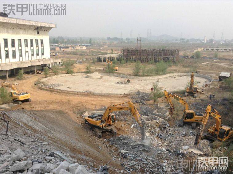

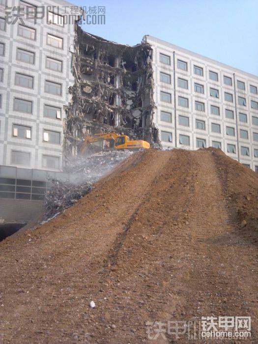

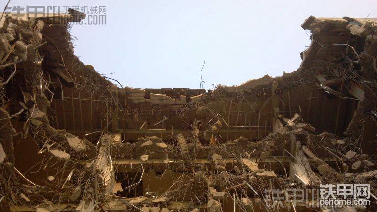

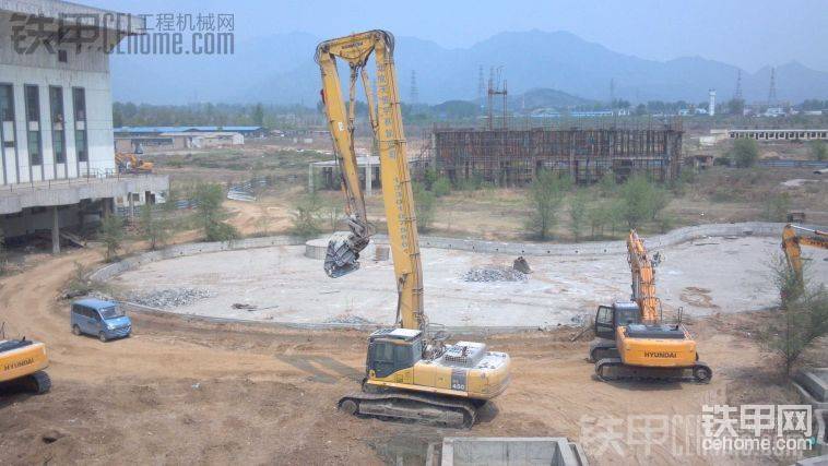

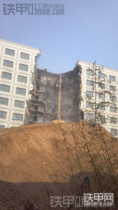

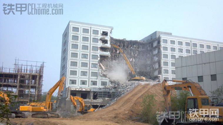

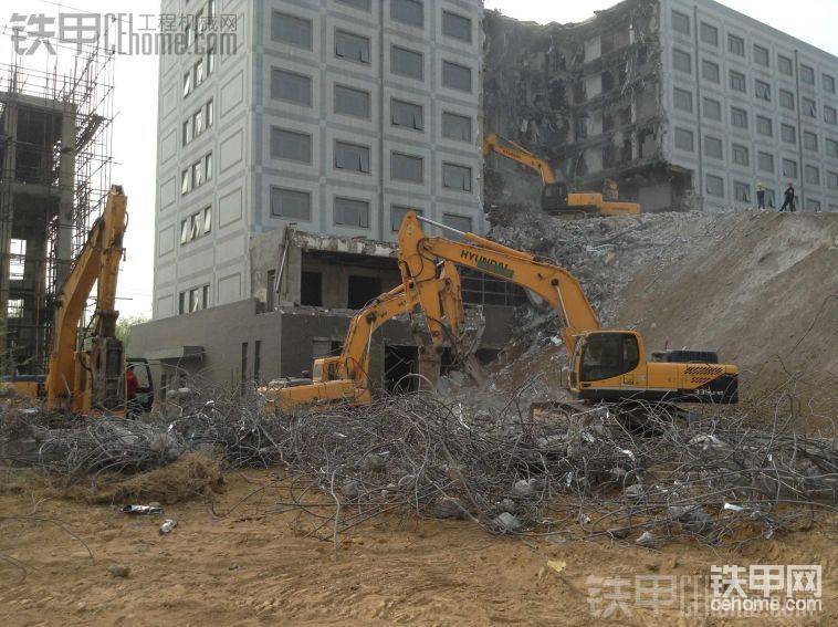

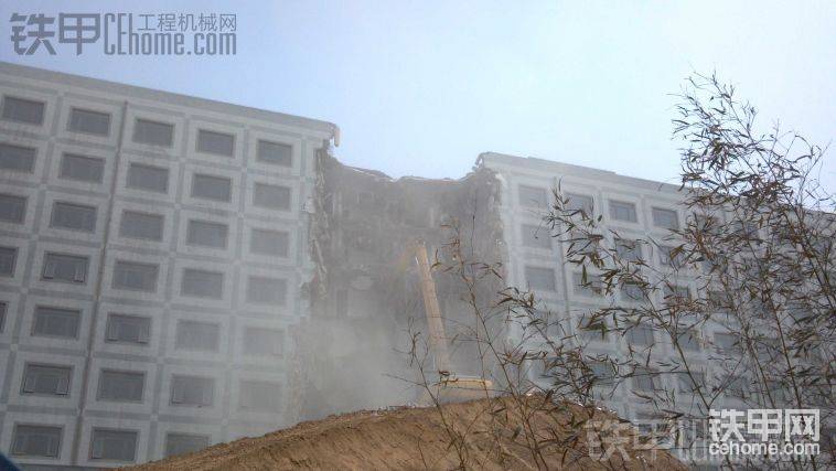

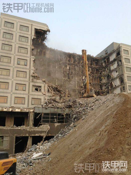

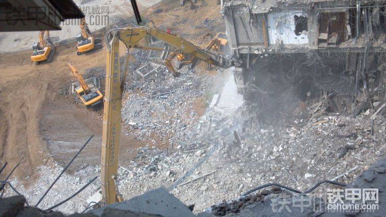

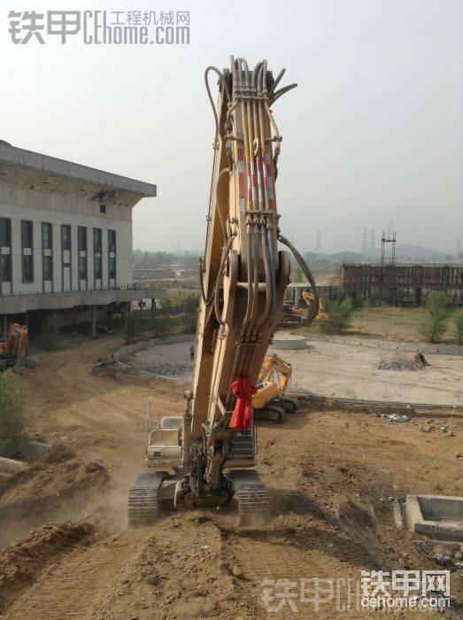

				坡道的高度,注意事项是:禁止浇水 有了坡道平台,第一道工序当然是他的工作了 爬坡至上 两个小时就拆成这样了,速度非常快 剪下来的混凝土块用挖掘机甩下来,把上面的工作面修整好,这是第二道工序 这样的视角挺帅的 蚂蚁在吃大象 所有机械都交替作业,拆楼机工作中,下面的破碎锤就处理挖掘机甩下来的混凝土块 拆楼机没有工作面,挖掘机甩出面,破碎锤破碎所需要站位的楼板,然后用渣土填充,在将四五两层掏空,这样可以有效的节省成本 专职专项,各负其责,避免隐患 和他们共处的时光是非常幸福的
