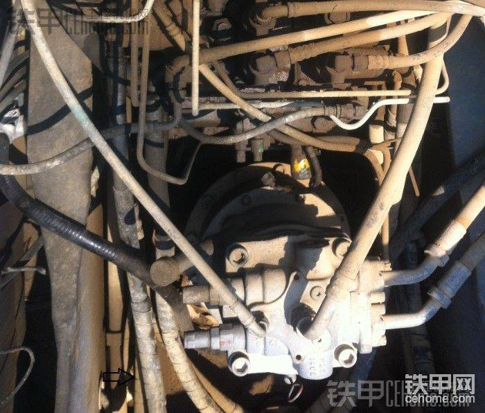

xujincheng1986
2013-08-29
已解决,液压油位不够,分配器有空气没排空,加至合理油位,一切正常。

xujincheng1986
2013-08-28
刚问清楚了,油门正常,工作正常,压力正常,有吱吱响,应该不是分配器的响声,可能是风扇皮带响的吧,加大油门水温就高,明天去看看就知道是不是皮带松了。
xujincheng1986
2013-08-28
就问碰到什么其他东西而已,因为分配器东西插头很多
卓越的耕耘者
2013-08-28
换油管是不会出现任何问题的
xujincheng1986
2013-08-28
更换油管前机器一切正常
