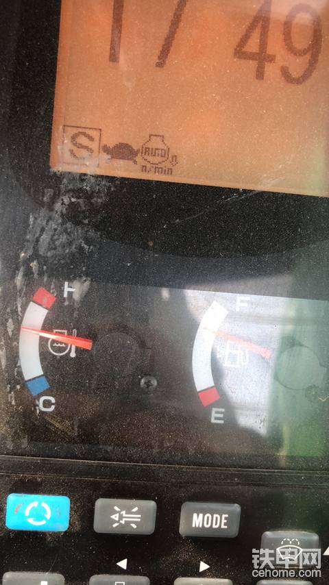

铁甲网首页 铁甲论坛 神钢350-8求救钥匙打到NO,没电到 发帖 评论 图片 发表回帖 全部评论 阿健 2013-06-08 电瓶卡子 松没 回复(0) 永遠在騷动 2013-06-08 应该是电源开关坏了,那个东西不贵不到100块钱买个装上,一样不一样无所谓,那个东西钥匙打开的时候开关里面结合就通电了,你这情况就那个东西结合不上才响的,一般在电瓶那里一个拳头那么大的,上面几根线,钥匙上的线在那接的有,,如果你现在没换的,电源开关上面的两根粗线连一块也可以用,那个开关就不起作用了,有一点,车不干活的时候最好不要连一块,那样会漏电 回复(0) skyzsp 2013-06-08 有木有会搞 回复(0) 首页<1234>尾页 为你推荐 神钢超八350挖机水温太高怎么解决 挖机白眉鹰王318 2020-06-12 4777 7 神钢350超8液压泵泵胆坏了直接换总成,不修了 伟丰汽车维修升级佛冈店 2022-06-12 4029 5 神钢SK350-8 EGR废气电磁阀 自信挖机人 2021-10-19 3250 1 黔东南地区挖机出租神钢350 挖机金眼彪258 2020-03-09 2669 0 挖机到了中年就开始修发动机 尾号7000 2018-06-02 6232 15 神钢350.1000小时了 追风的男人 2016-07-22 1.1万 40
