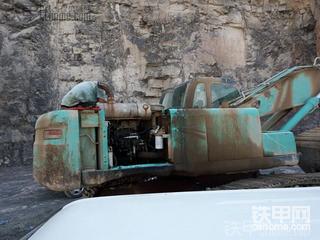

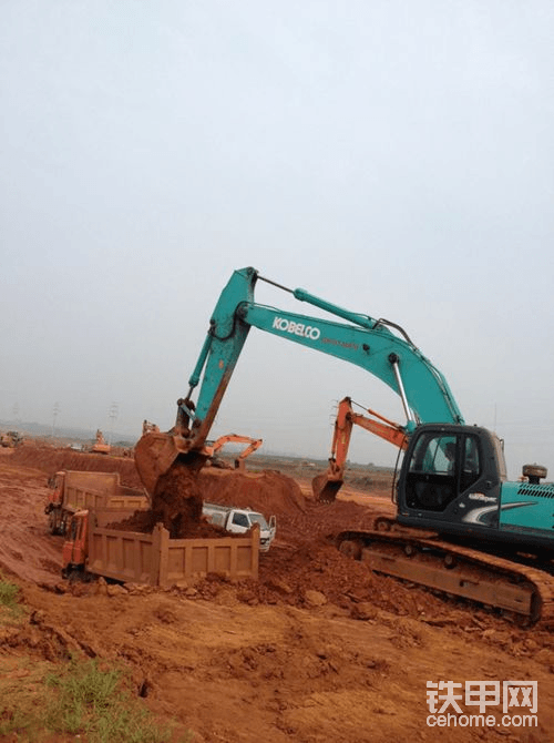

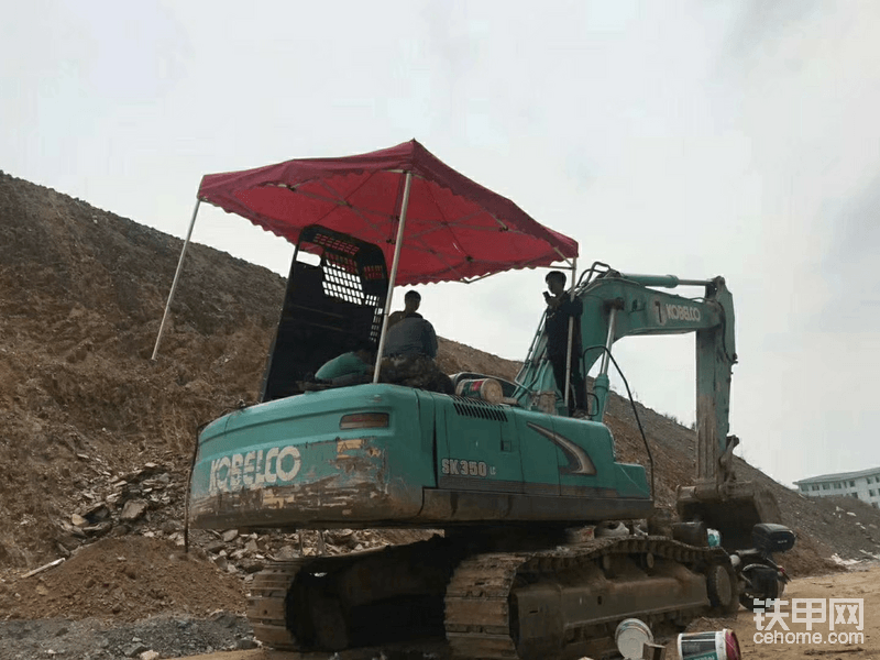

这台350-8的挖机看外表还过的去,在工地做了两天事驾驶员说水温高的到红线。打电话给机主,叫修理工清洗水箱,换节温器。做了两个小时事正常的水温。
等修理工前脚走了,又大电话说水温高的要开锅了。修理工也是人才 叫机主换个新水箱试试,会不会在高温,机主答应了。

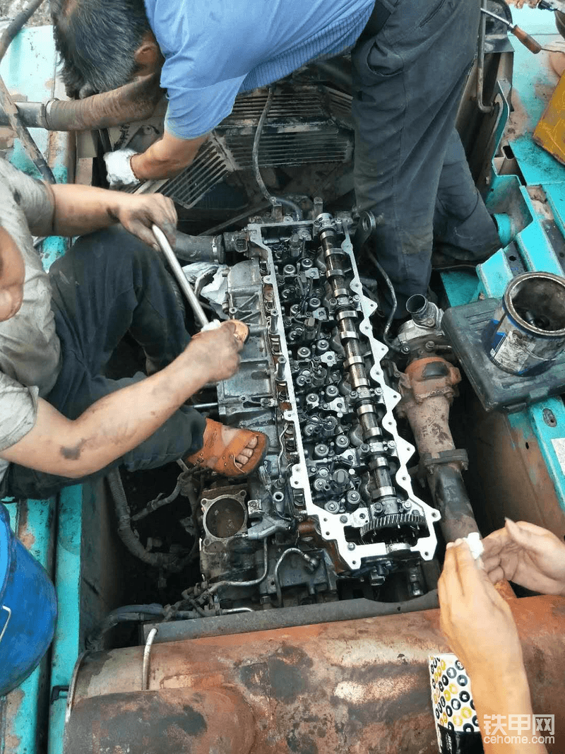

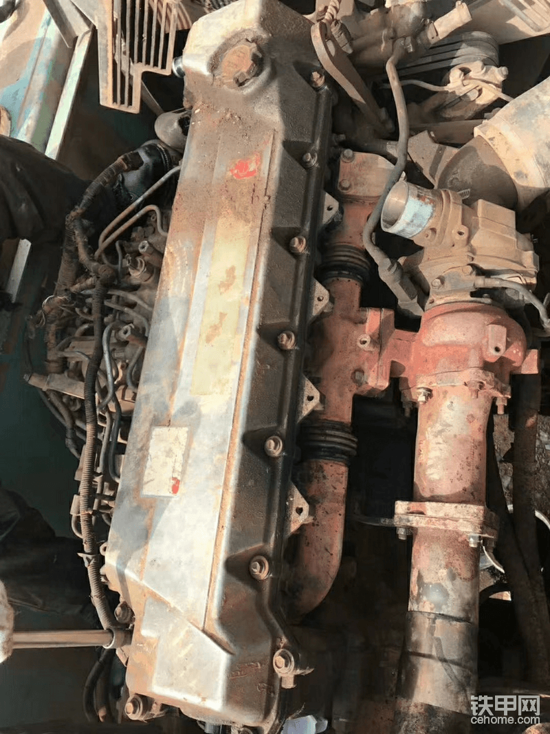

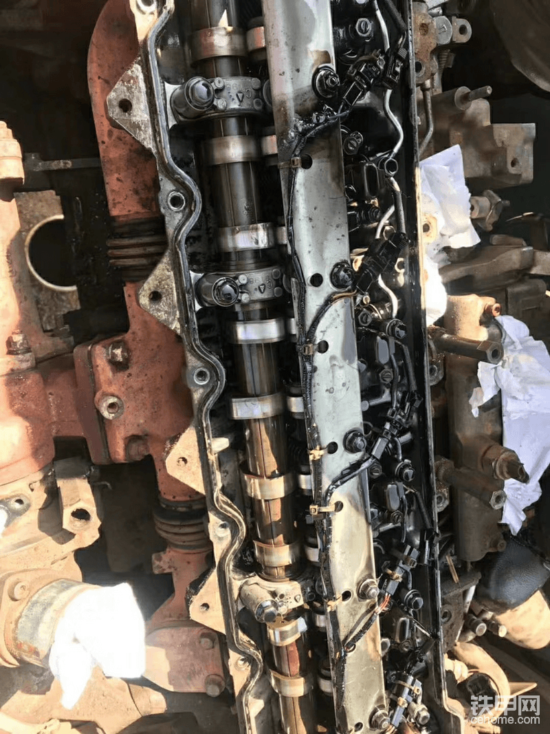

第二天水箱买来装上去了,做事也会高温。查不出原意,就打开气门盖,几个人做看右看的。
打开了也没有看出什么名堂,有装好。接着做事。

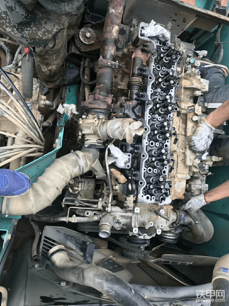

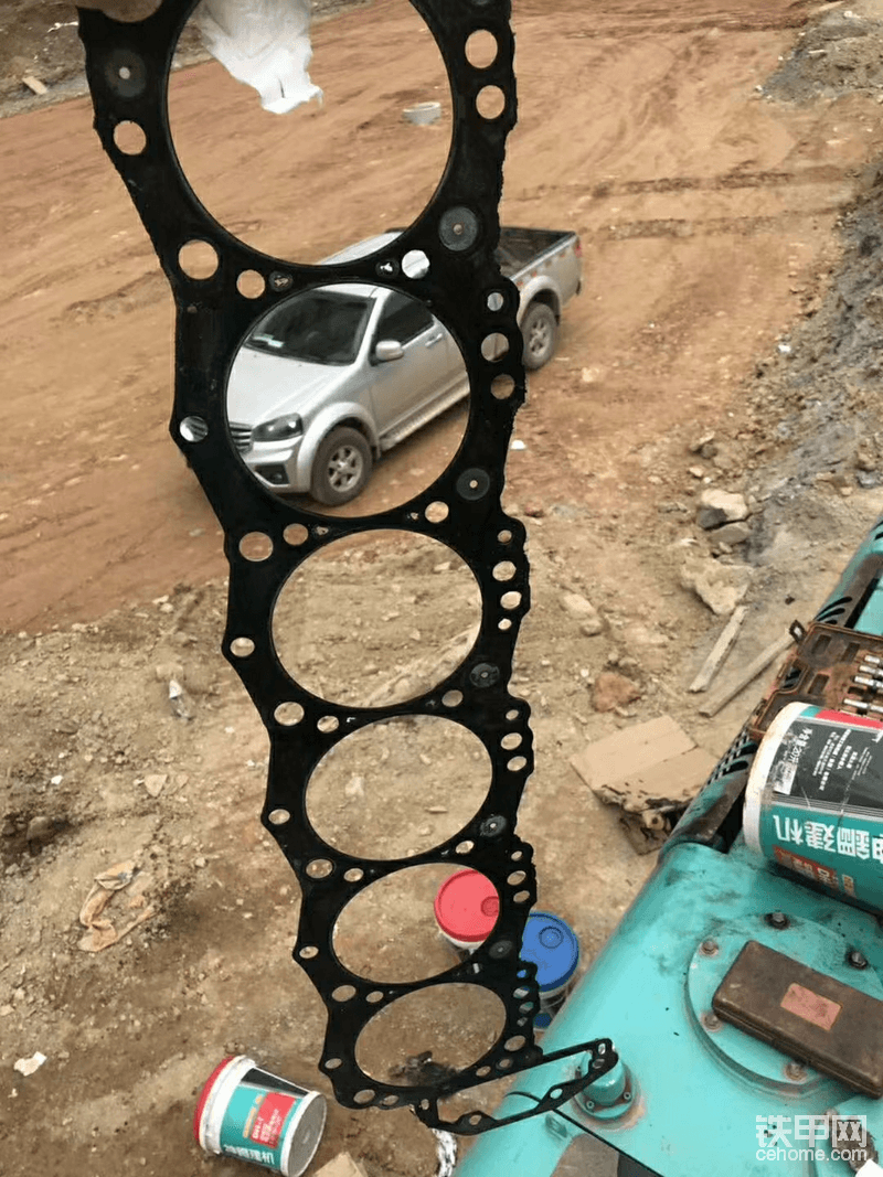

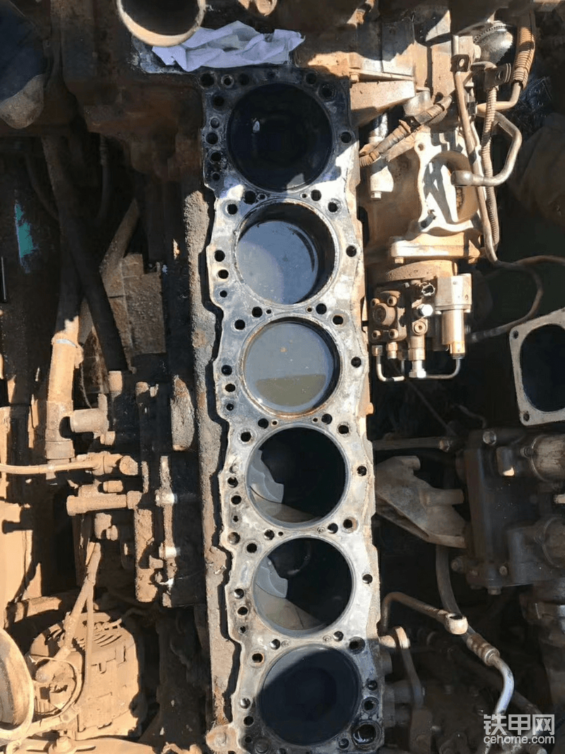

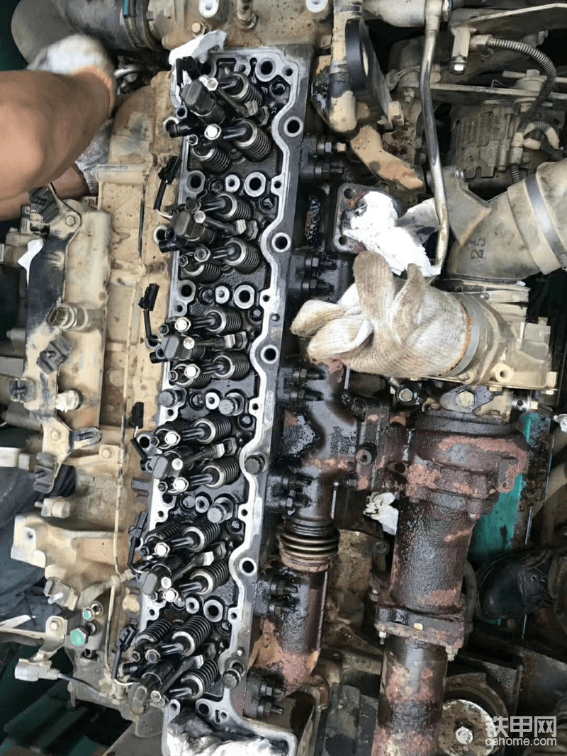

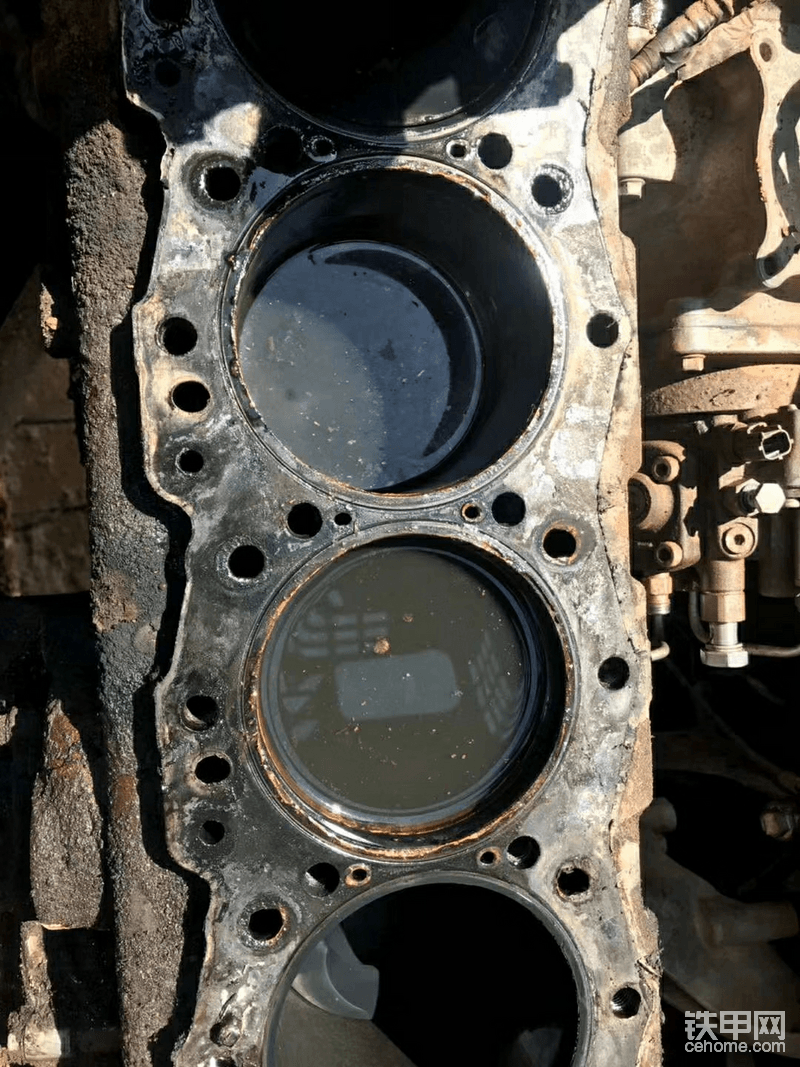

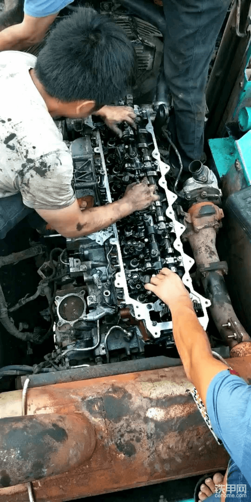

过了几天驾驶员也没有检查挖机水箱和发动机机油是否正常,就开始启动做事,没有做几分钟就(脑冲血)发动机舱进水。就叫了专业神钢公司人去维修。

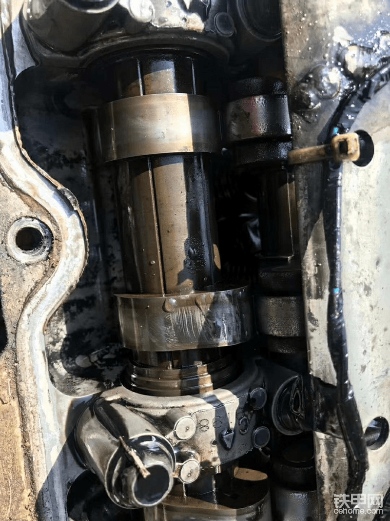

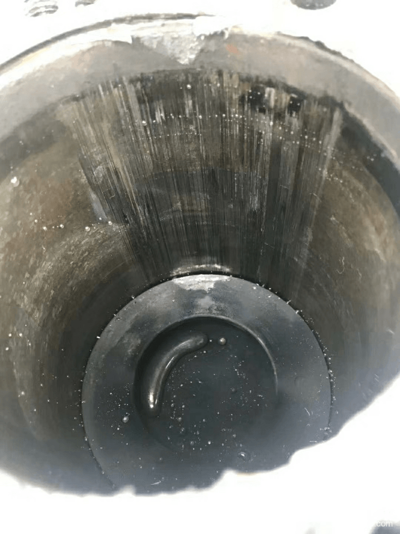

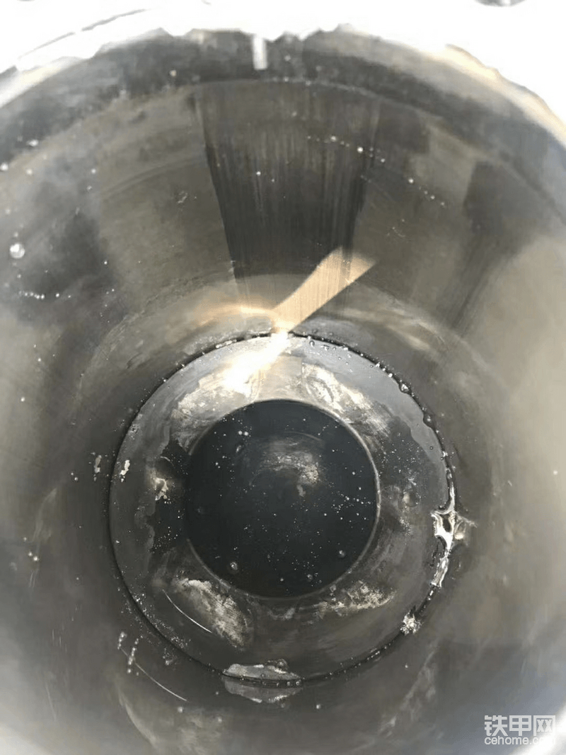

打开里面基本上都要更换。水和机油都混在一起。四配套要换。驱柱磨损厉害。
