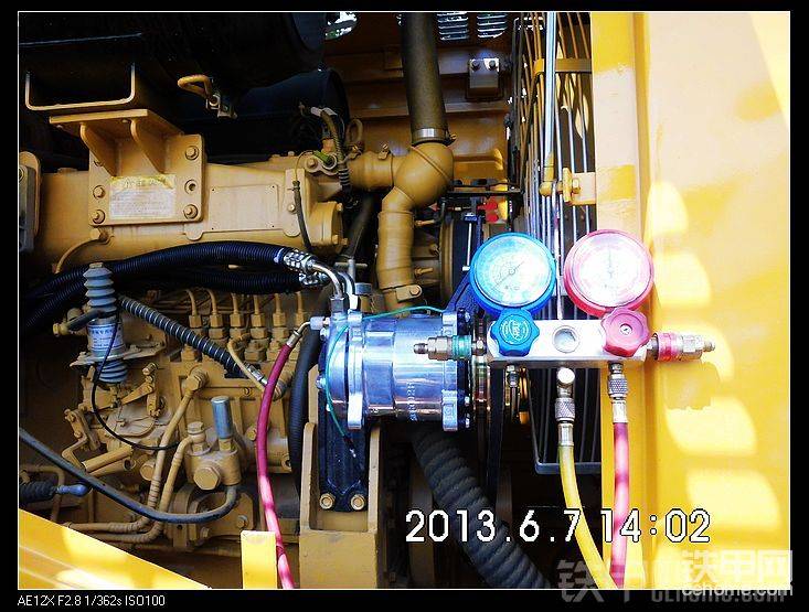

chancheren 2013-06-07

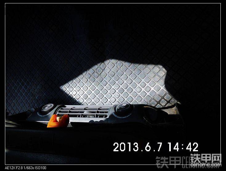

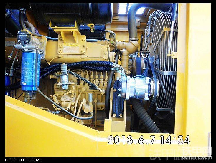

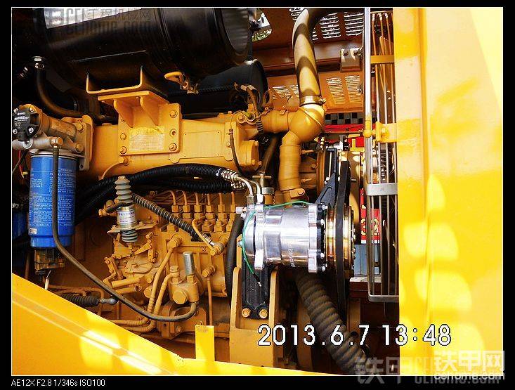

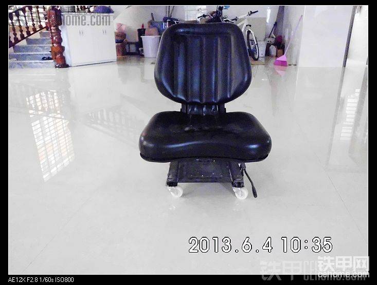

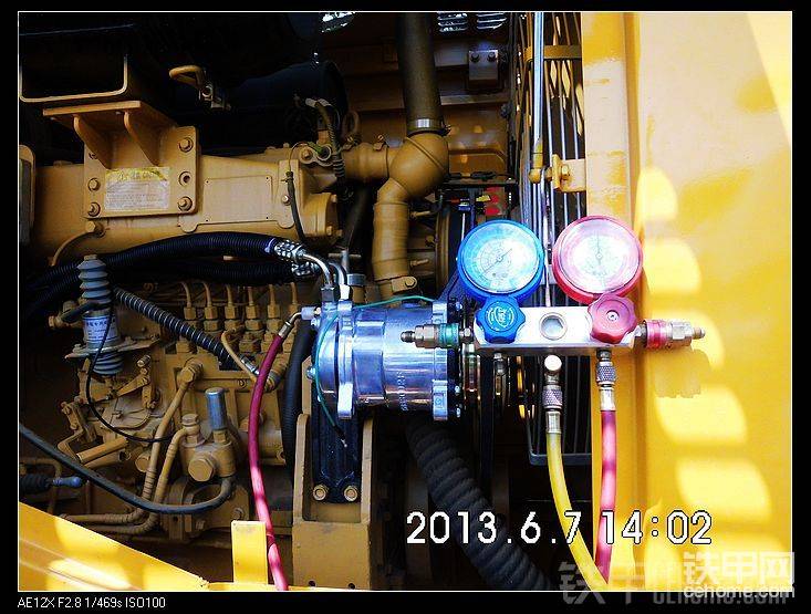

管子布局的不错吧,全部加上护套,快赶上原装的了。{:soso_e113:}挂上表了。在加压。衢州巨化的氟利昂。抽好真空了。再来张蒸发箱。最后来张压缩机部分。切记新压缩机千万提醒师傅不要加冷冻机油,很多师傅不懂这一点。回去的路上,新车的感觉真好,一路狂奔,很稳。街景。前面就是环岛。最后以本人设计的史上最牛装载机座椅结束今天发帖。
