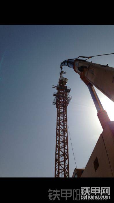

『扫盲贴』关于吊车大臂为何会弯曲。这种弯曲叫做“挠度”

不弯曲 就折了啊

是挠度,只不过打字有时候打错了成绕度了!

扰度·哥告诉你:没扰度的车,打死都不要开。/ \; O8 M$ ~9 X3 P/ W 但是扰度大了,假设你得蛋小,还是建议不要开,具体神马是扰度、哥给你诠释下

吊车的变副过大或者主臂全伸出这个绕度是很明显的,在主臂为5节以下的汽车起重机绕度不会很大,在全地面大吨位的起重机,主臂的节数多时,这个绕度就会像楼主的发的图一样,因为在主臂的结构上,多数主臂伸缩是依靠伸缩油缸和绳排驱动!至于主臂的构造,楼主是应该知道的,所以吊车的主臂绕度存在是正常的!

很专业, 这项技术也广泛应用在吊车行业。100吨以上吊车由为明显。当一台吊车跨距很远。满载作业就是出现挠度。这种情况下是很危险的,不仅考验一位吊车司机对操作熟练,还考验了其心里素质。 心理

必须的挠度。
