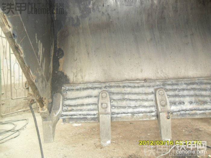

额,柳工的有些是比我这个大,但是牙齿大阻力不就大吗?
小廖开装载机
2013-03-29
你这一条条焊的是耐磨焊条吧
战天斗地
2013-03-29
底部?跟底部没关系
小廖开装载机
2013-03-29
是啊,焊得不咋样
小廖开装载机
2013-03-29
你的车干活铲斗底部磨损很大?
战天斗地
2013-03-29
应该506. 感觉汽车钢板有点薄,我都是用最厚的。牙齿间刀板上再打一层耐磨焊条,非常好。都磨成凹型了!{:soso_e113:}回复(0)

506焊条32元左右一包,直流焊机315型1700元左右一台,焊挖机斗效果最好,普通焊条焊好钢板后已挖就掉。

506焊条+直流焊机,效果最好,
