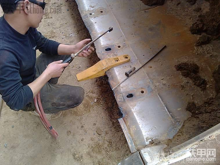

      这段时间本来就是雨水多发的季节,这不雨一下就下了几天了,好不容易上午晴了一会儿,下午又乌云密布,淅淅沥沥的雨点就落下来了,渐渐的越下越大,变成了磅礴大雨,无奈只好停工咯。现在开的这台铲车基本上就是在县城附近做,哪里有做去哪里,满大街跑,有次要从这一个工地去往另一个工地,要一大早过去才行啊,没办法,在城中心,路小铲车大,要是偏偏赶上上下班高峰期就蛋疼了,所以老板趁这段时间,还没有活干,就把要弄好的就先搞好来,省的以后没空,那天老板叫我把铲车开到县城里一个烧电焊比较出名的地方去,到了后,就直接先把牙齿拆掉,因为磨得太短了,没有用,直接换新的,其中最麻烦的就是牙齿和铲斗刀板上的螺丝孔对不上,牙齿是龙工那种的,和徐工的配不上,即使对的上也只有一个螺丝孔,所以要另外割一个螺丝孔,才对得上。其实也不算什么麻烦,只要拿割枪一割就OK了。所以说如果买了徐工,你当地的又没有配件店的地方,那就坑爹了,就单单一个牙齿都不一样的,就别说其他上面配件了。现在老板都想把这车卖了,在买新的,问他买什么车,他说龙工啊,徐工这车太耗油了,一般情况下一千五六百块的油最多烧14个小时,这还是得在干轻活时。我知道的我们县城最多就5、6台徐工的车。

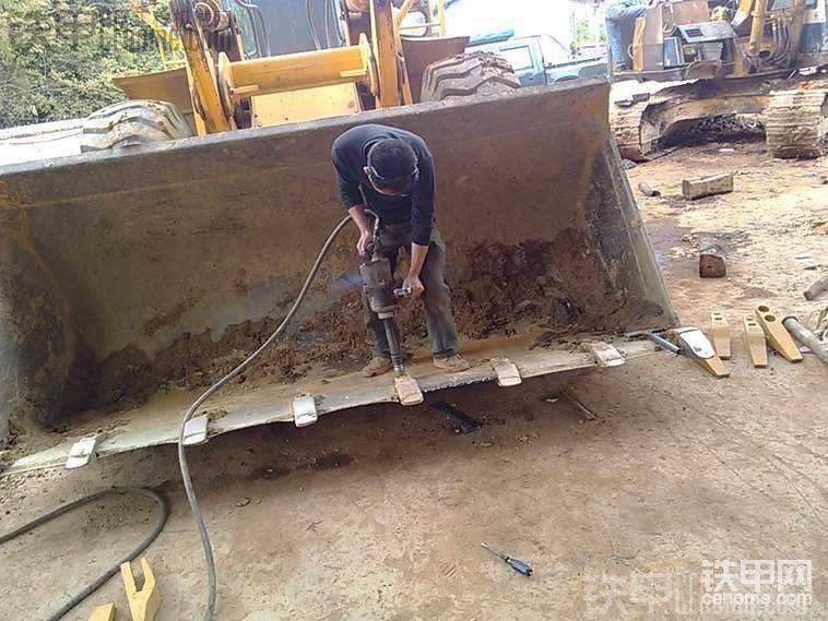

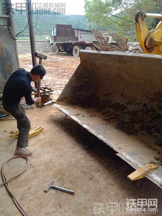

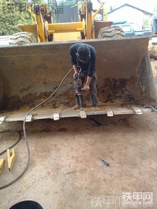

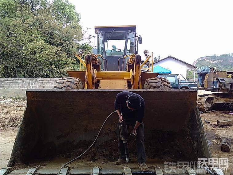

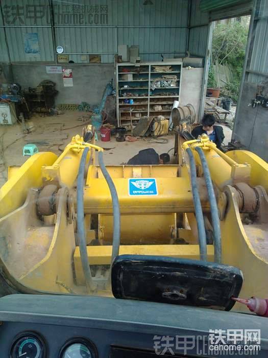

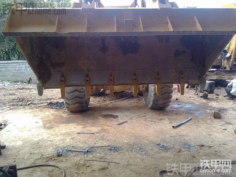

把铲车开到了修理厂就直接拿风炮开拆了

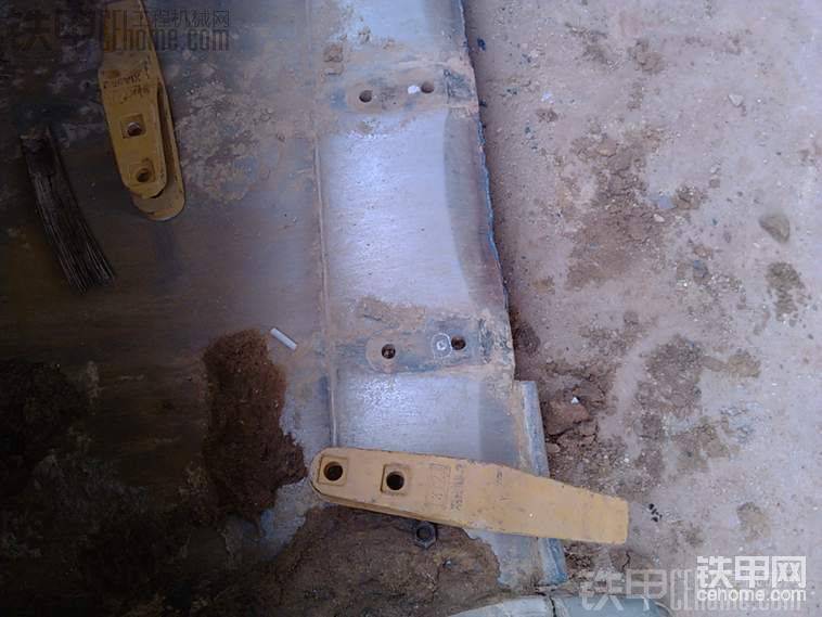

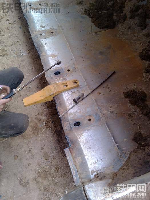

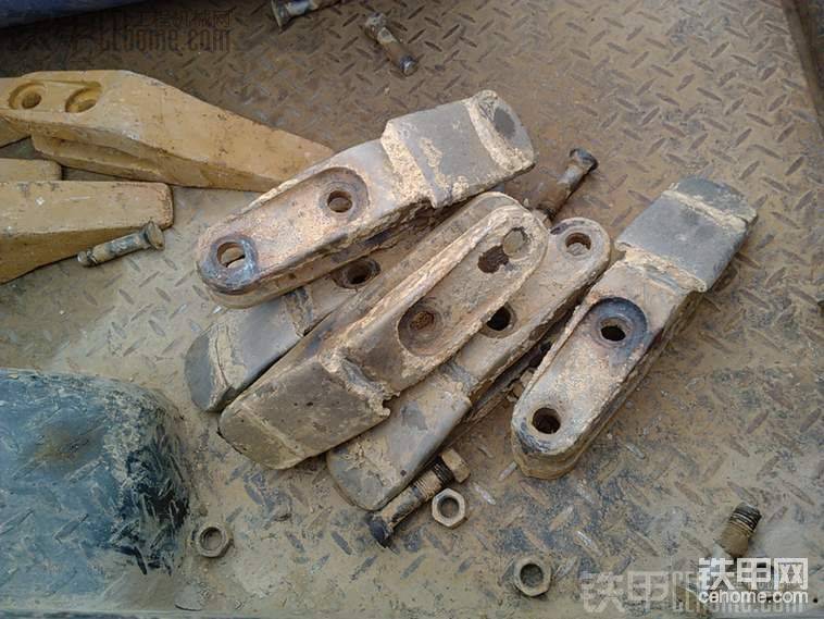

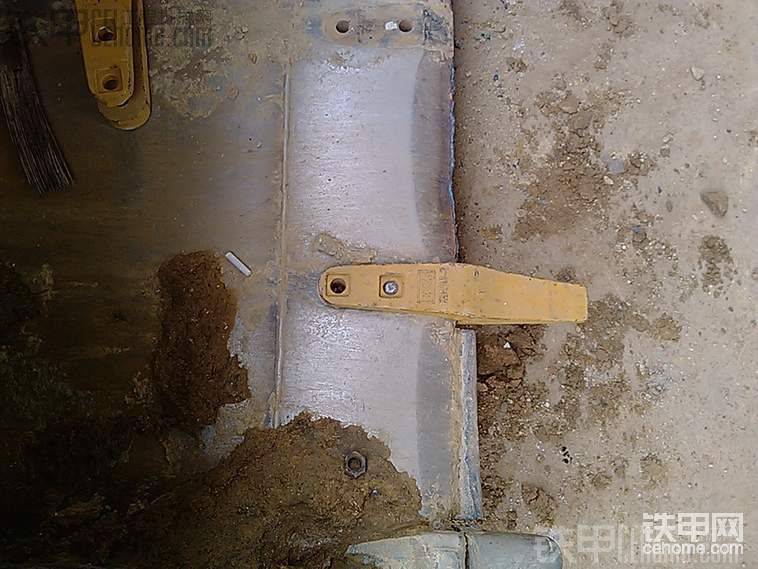

像这种先前就加过钢板的牙齿磨成这样基本就是废铁一块了,太短,即使再加一层钢板也好焊了,除非用比之前小点的钢板焊,仔细对比的话,是旧的和新的螺丝孔不同吧,旧的螺丝孔距离要长,新的要短。

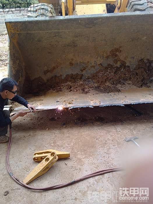

师傅在割原来磨损的钢板,尤其中间的几块磨得最多,基本是和刀板平行了

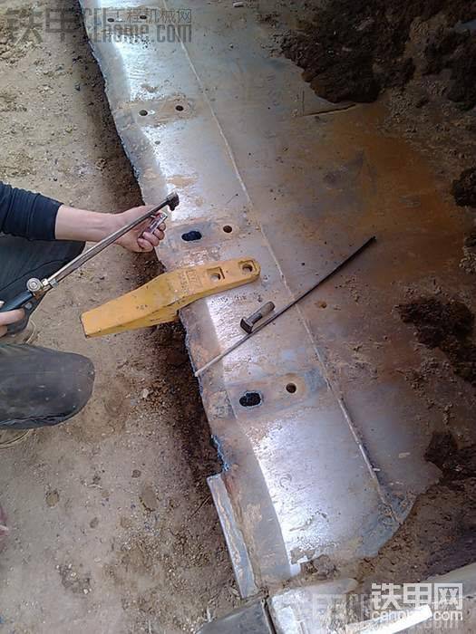

在割螺丝孔中,前面的每个都要割
用粉笔画了点的就是要割掉的多余部分

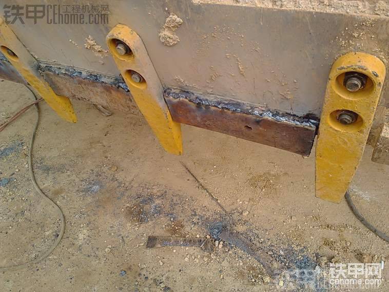

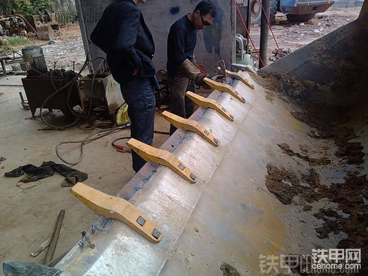

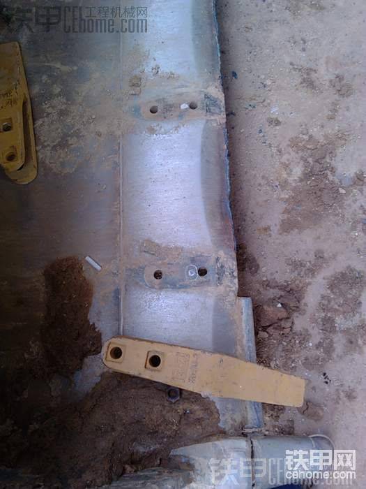

这是已经把螺丝孔割好装上牙齿后的样子,说实在的徐工铲斗的上边的地方比龙工的还是要好的,龙工的稍微一推重车的话很快就变形了

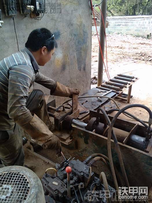

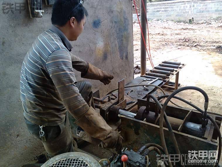

在压钢板中,五块钢板两分钟就搞定,因为弹簧钢板都是弯的,大部分没有这种压钢机的只有用割枪一边烤一边用千斤顶压,比较麻烦且时间要长

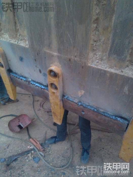

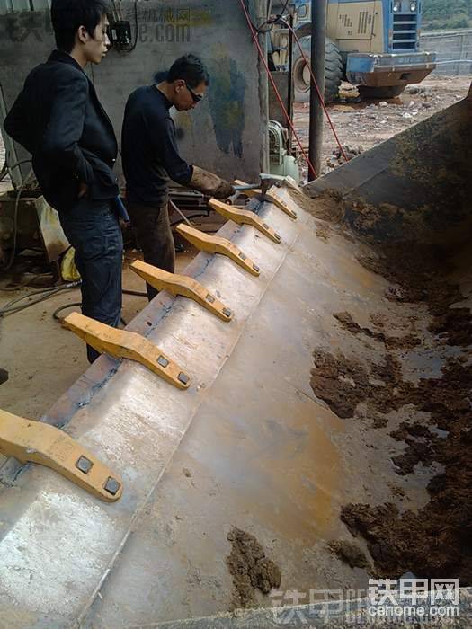

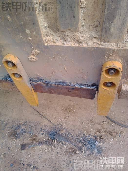

开始先把钢板初步的固定住

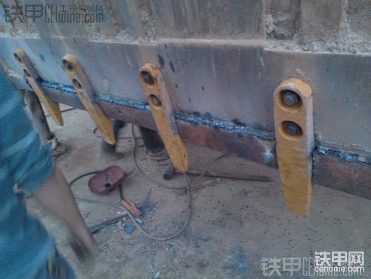

用普通电焊机和普通电焊条焊出来就是这样子的,貌似师傅技术不咋地啊

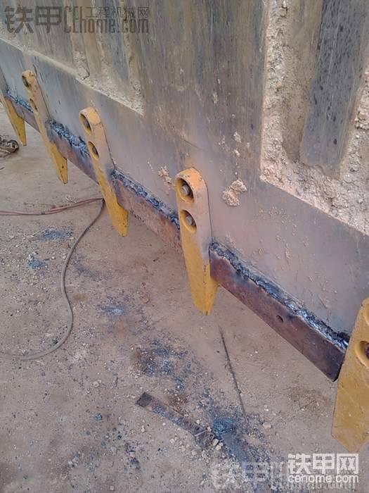

焊上面部分的了,那个手叉着腰的就是老板,比我还小几个月,他一家都是搞机械的,他家有四台挖机,三台铲车,其中,三台神钢200和一台350挖机。

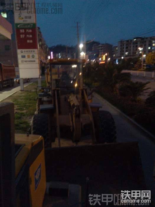

补焊中,弄完都已经晚上6点多了,马上开到加油站加满油,徐工的油箱不怎么大啊,加满一箱才1400百块

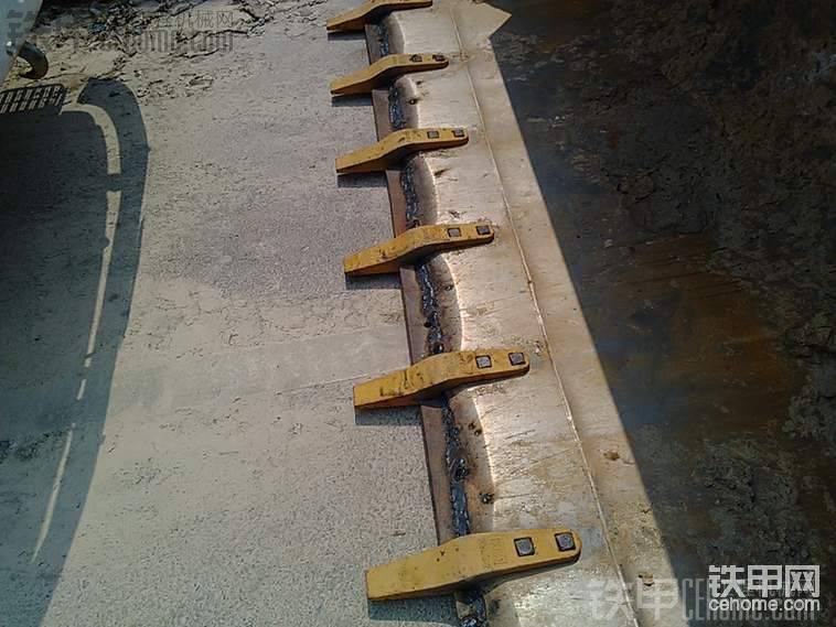

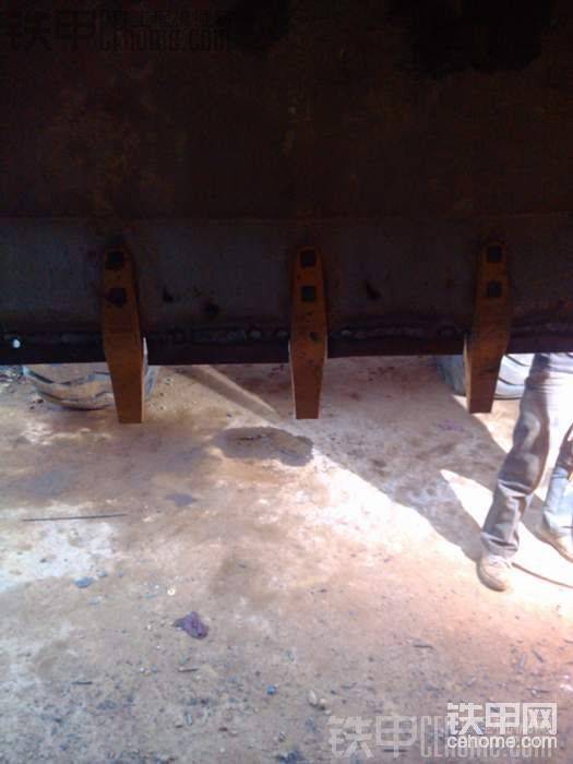

这就是效果图了,差不多吧,牙齿是老板自己在配件店买的,就是单单钢板的钱和人工费差不多5、6百块的样子,加上牙齿的钱就差不多1000多块左右
